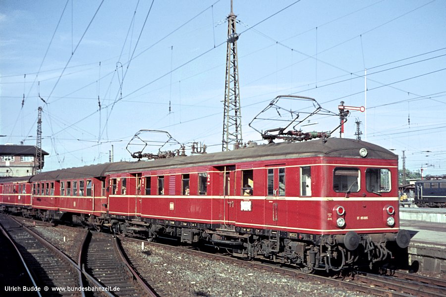

Rote B3yg liefen ausschließlich als Beiwagen zu ET 85.
https://docplayer.org/docs-images/59/43504168/images/21-0.png
Rote AB3yg gab es garnicht.
Rote Vierachser Byg liefen als Mittelwagen zu ET 65.
http://www.bundesbahnzeit.de/galerien/ET-Direkt...r/b10-ET65%20005.jpg
Nach Ausmusterung der Triebwagen 1978 wurden sie in den normalen Wagenpark überführt und liefen noch ein paar Jahre im Nahvehrkehr. Allerdings mit Epoche IV Beschriftung und mit Werbung.

gar keine...

unter folgendem DSO-Link finden sich ein paar Fotos der Vierachser nach deren Verwendung als Mittelwagen (auch ohne Werbung).
https://www.drehscheibe-online.de/foren/read.php?017,7426675,7426675#msg-7426675

ich hatte nicht auf die Artikelnummern geschaut. Das was ich schieb galt nur für die 20 gebauten vierachsigen roten Umbauwagen.
Die dreiachsigen roten Umbauwagen liefen nach dem Einsatzende möglicherweise auch noch im Nahverkehr hinter Elektroloks. Allerdings sind mir hiervon keine Bilder bekannt. Die dreiachsigen Umbauwagen liefen im Triebwageneinsatz aber offensichtlich als Einzelwagen und hatte keine Gummiwulstübergänge (und vermutlich auch kein Dampfheizung). Von daher könnte es auch sein das die roten dreiachsigen Umbauwagen entweder zusammen mit den Triebwagen gleich ausgemustert wurden oder in die grüne Serienversion umgebaut wurden. Möglicherweise wurden sie auch für die ersten Umbauten für die Bauzugversionen genutzt. Die waren zu Beginn ja auch noch grün und fielen erst später in den blauen Farbtopf.
