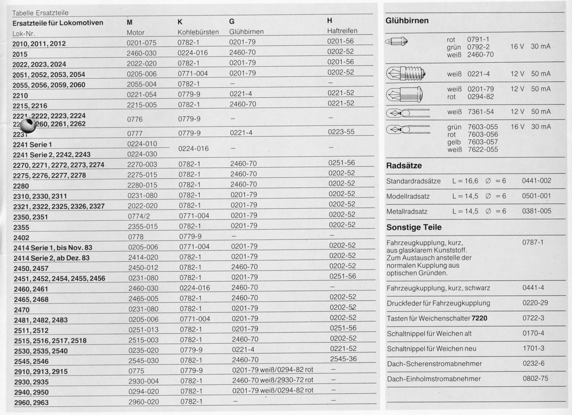

hallo,
im Katalog 1984/85 war eine Übersicht, wem sie was hilft...
http://666kb.com/i/an3aore36eldtq9yi.jpg
Hallo Burkhard.
Vielen Vielen Dank für deine Bemühungen.
Ich habe mich vertan ich meinte die BR41 ist auch die die ich bei Mobablog eingestellt habe.
Für die BR 218 konnte ich nochmal Kohlen organisieren. Ich nehme meine V 100 mal auseinander vieleicht passen ja alternative andere Kohlen dort hinein.
