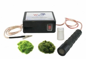

Bin mir nicht sicher, ob ich anstelle des Feindosieraufsatz einen weiteren Begraser benötige.
Siehe Angebot bei
WWS Scenic Manufacture.
Bei Amazon gelesen
Werbe-Ich habe mir diesen kleinen Begraser als Ergänzung zu meinem Greenmaster 35kv von RTS und dem Noch Grasmaster 2.0 gekauft, gerade um die etwas kleineren, engeren Bereiche des Modellgeländes zu "begrünen".
Für große Flächen und Fasern ab 6mm ist das Gerät nicht ausgelegt, dafür benötigt man eher die o.g. "Kaliber", aber gerade für filigrane Arbeiten direkt am Modellhaus, unter montierten Bäumen, Gleisbett, Vorgarten, Wald- oder Feldwegen ist das Gerät super.
Die Leistung liegt bei 15kv, was bei den 2mm und 4mm Fasern aber vollkommen ausreichend ist, die Fasern stehen wie eine 1.
Durch die Form, die einer Mini Maglite ähnelt,kann man auch wunderbar sehen, wohin man gerade die Fasern schießt, bei den o.g. größeren Geräten, muß man immer drumherum schauen, weil der Becherdurchmesse viel größer ist.
Vielleicht würde mir der kleine Begraser für 72€ auch reichen, dazu bräuchte ich aber noch eine Bestätigung, ob die Aussage bei Amazon auch zutreffend ist.
Siehe Angebot bei
Bei Amazon gelesen

https://i.ebayimg.com/images/g/JXAAAOSwZjpcgoA1/s-l300.jpg
Dieser Minibegraser kostet 55€ bei Microrama, Versand nach Deutschland nicht möglich.
Bei Amazon soll ich 72€ bezahlen.
Wer vertreibt dieses Gerät?
Hi Klaus,
ich denke, dieses Gerät kommt von hier: https://www.war-world.co.uk/
Und aufpassen: bei den 55 Euro könnte es sein, dass der Handteil nicht dabei ist. Siehe hier: https://www.amazon.de/War-World-Scenics-Grass-...gid=pla-679821617499
Herby
Herby

Bei Shop.microrama.eu
Electrostatische Pen Begrasser zu flocken Pro Gras Precision WWS
VERSANDART
Leider gibt es keine Träger für Ihre Lieferadresse zur Verfügung.
Schade, bei Amazon kostet er 72€
VERSANDART
