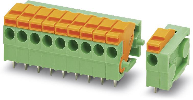

ich durchforste gerade Conrad, Voelkner und Konsorten nach einem passenden Produkt, aber irgendwie hab ich das Gefühl, ich muss das IRL sehen. Im Grunde suche ich ein- bis zweipolige Leiterplattenklemmen oder ähnliches.
Bisher habe ich die Litzen sämtlicher Beleuchtung jeweils an eine zweipolige Stiftleiste gelötet und diese unter der Platte an einen Verteiler (Buchsenleiste) gesteckt - für den Fall, dass man die Häuser von der Platte nehmen möchte. Spätestens bei kleinen Autos und Laternen stellte sich das allerdings als bescheuerte Idee heraus, weil die nötigen Bohrlöcher teils größer als das entsprechende Objekt sein mussten, um die Stiftleiste durchzubekommen.
Bei neuen Segmenten möchte ich nun einfach die Litzen durchs Bohrloch ziehen und an eine Leiterplattenklemme/Federkraftklemmblock/Schraubklemmblock anschließen - halt ungefähr sowas da: https://asset.conrad.com/media10/isa/160267/c1...uen-50-st-717373.jpg
Wäre halt schön, wenn ich nicht jede Buchse einzeln nochmal an meine Versorgungsleitung anlöten müsste, sondern da im Idealfall nur ein Draht pro Pol rauskommt, den ich dann noch anschließen muss. Könnt ihr mir was für den Anwendungsfall Passendes empfehlen?
