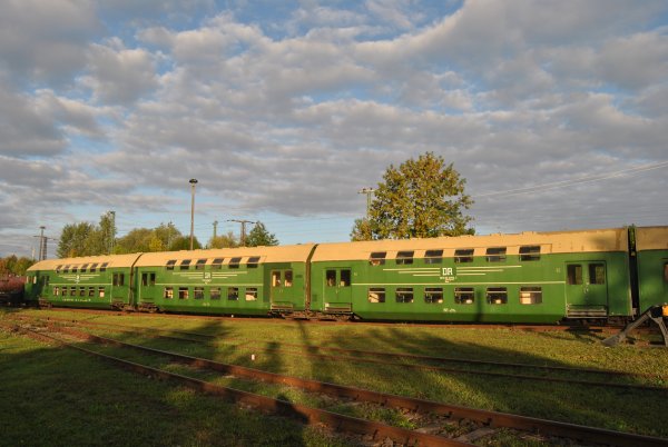

http://www.modellbahn-fokus.de/article_data/images/11/217741_b.jpg
Das ist eine ganz normale DBx-Einheit, nur mit steiler Front. Die wurden wohl in den 70ern noch mal nachgeliefert.

Moin Torsten
Ich weiß schon, um welche Wagen es geht.. Ich meine schon die Übergänge zwischen den einzelnen Wagen(teilen). Der bei allen Modellen dargestellte Faltenbalg war zum Schluss ja nur noch bei den wenigsten Wagen vorhanden. Und die Durchgänge zwischen den Wagen waren...ja, nun, Blechprofile. Quasi ineinandergesteckte Schachteln. Schwer zu beschreiben, da man dies ja richtig nur bei auseinandergenommenen Wagenteilen sah. Wenn also mal einer die Übergänge der Einheit in Weimar direkt von der Seite fotografieren könnte..
Gruß  Ralph
Moin
Genau. Schönes Bild aus dem RAW Wittenberge. Und um die Türen zwischen den Wagen waren zum Witterungsschutz Metallumrandungen, die auf dem Bild aber fehlen...
Gruß Ralph
du meinst, man müsste die Faltendinger einfach glatt machen? Hmmm, ich denke dann wirkt der Übergang noch läääääääääänger als er ohnehin schon ist. Ich glaube das lass ich. Wobei man das Ganze mit einer Kulisse sicher kürzer bekommen könnte aber der Aufwand lohnt für den uralten Hobel dann doch nicht.
Grüße Torsten
Moin Torsten
Nein, die Metallabdeckungen waren direkt um die Verbindungstüren der Wagen angebracht. Also ähnlich wie die Gummiwülste bei "normalen" Wagen. Quasi das Prinzip, wie es Kato beim VT18.16/BR175/675 der DR gemacht hat.
