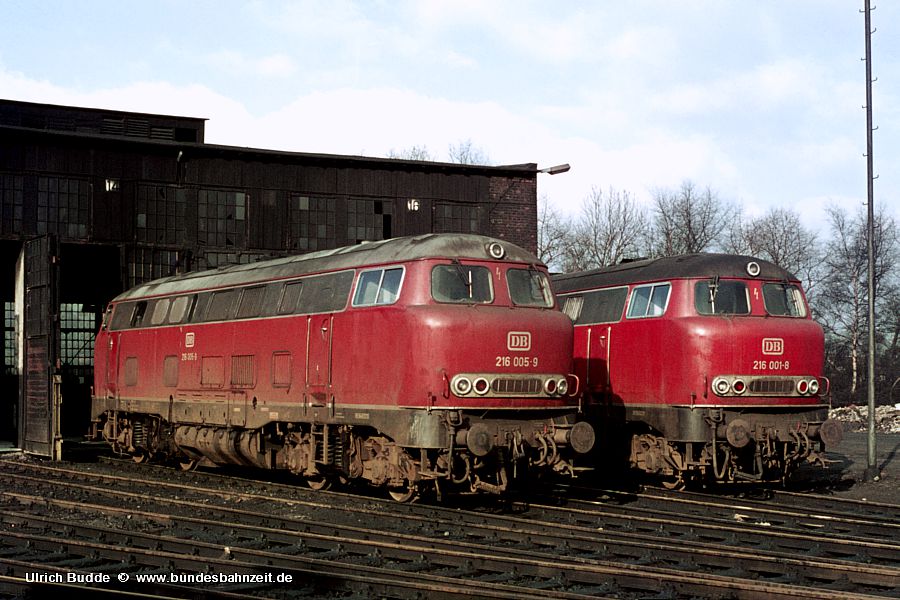

danke für die Bilder. Die V160 003 war beim Vorbild ja so lackiert wie das neue Modell von Minitrix:
https://www.flickr.com/photos/lumixfan68/14642169497
Die 005 als 216 005 war dagegen so lackiert:
http://www.bundesbahnzeit.de/dso/5JahreHiFo/b03-216_005.jpg?=1297183703
