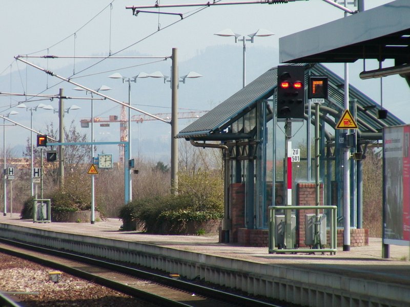

Guten Morgen zusammen,
halten die Züge grundsätzlich an der Haltetafel "H"?
An meinen Bahnsteigen können Reisezüge mit bis zu 11 Waggons halten; nur haben lediglich einige wenige Fernzüge diese Länge.
Wenn also meine Triebwagen oder die kurzen Wendezüge bis zur "H" Tafel durchfahren würden, dann stehen sie alles andere als in der Nähe der Treppenabgänge, die sich in der Mitte des Bahnsteiges befinden.
Wo würde beispielsweise ein einteiliger LINT (BR 640) halten? Wirklich an der Haltetafel, die naturgemäß wegen der langen Fernzüge an der Spitze des Bahnsteiges aufgestellt ist?
Moin Mathias,
es gibt z.B. Haltetafeln mit Zusatzschildern welche die Zuglänge angeben.
Siehe hier: http://www.tf-ausbildung.de/SignalbuchOnline/ne5.htm
Moin Mathias,
ja. Inzwischen haben die Lokführer auch keine Wahl mehr. Meist gibt es am Bahnsteig ein paar H Tafeln mehr mit Angaben zur Zuglänge oder teilweise Zuggattung/Evu.
Wenn jetzt eine Strecke von 3 Wagenzügen auf LINT umgestellt wird, dann darf man ein Stückchen zum Zug laufen, bis eine neue H-Tafel aufgestellt ist.
Auch gibt es den Fall, dass eine H-Tafel umgestellt wird, um den Zug schneller aufs Abstellgleis zu bekommen. (Siehe HH-Eidelstedt)
Der Fall bezüglich zu großer Beschleunigungen wurde bereits oben erwähnt.
Aber das alles gilt maximal für die Epochen V und VI.
Gruß Moritz
Hallo Matthias,
es kann ja mehrere H-Tafeln geben (z.B. "Kurzzug" als Zusatz).
