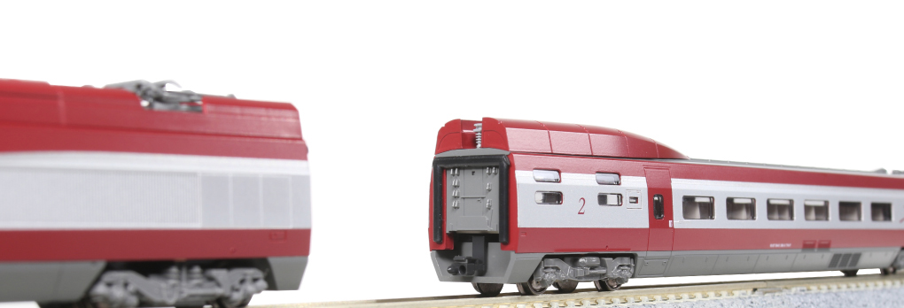

Kato hatte ein Einsehen! Statt der alten Kupplung, gibt es seit dem Thalys PBA eine neue Kupplung in Form einer Scharfenbergkupplung, Diese lässt sich auch als Ersatzteil gegen die alten tauschen. Aber wohl schon wieder ausverkauft.
Mit ein bisschen Übung bin ich auch mit der alten klargekommen, bin mal gespannt ob die neue besser und trotzdem zuverlässig kuppelt.

Edit: hier die neue: https://www.menzels-lokschuppen.de/out/picture...ct/5/61-101657_5.jpg

<<Hat jemand schon den PBA?>>
Kuppeln geht mit der neuen "Schaku" seidenweich, wesentlich besser als bei der alten Version.
Entkuppeln ist mir leider nach der in der Anleitung gezeigten Methode bisher nicht gelungen.
Mit vorsichtigem Einsatz eines Zahnstochers von der Seite (einen der beiden horizontalen Haltebügel leicht anheben) und etwas Übung ist es aber machbar. Viellecht gibt es einen einfacheren Weg?
