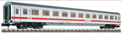

mich würden mal die Unterschiede zu folgenden Wagen interessieren:
Könnte mir ein IC Wagenfachmann mal die Unterschiede erklären?
im Jahr 2017 ist auf der Seite ein Display für den Zuglauf aussen integriert, das hab ich gesehen.
Aber könnte ich die mischen, um einen ganzen 7-8 teiligen IC zusammenzustellen?
Haben die Modelle aus 2002 irgendwelche Nachteile, oder ist das dass gleiche Basismodell wie aus 2012/17?
IC Wagen in der 'ICE Lackierung'
- 8610, 8611, 8612, 8613, 8614, 8615, produziert ab 2002
- 861102, 861202, 861302, 861402, 861602 Restaurant, 861802, produziert 2012 (kein Steuerwagen laut pdf aus 2012)
- 861103, 861203, 861303, 861403, 861603 Restaurant, 861803, 860883 Steuerwagen produziert in 2017 (hab mittlerweile das pdf von 2017 gefunden)
Die Wagen der 8600-8606 (ohne 8603) hab ich. Wäre ja dann die gleiche Generation wie die 8610ff? Der Steuerwagen 8600 hatte damals auch schon LED Beleuchtung.
Ich hoffe, das meine Klarheiten beseitigt werden können. Grüße Michael

Der einzige Unterschied der Wagen ist der Gesamtaufbau, soll heißen bei den älteren Wagen lassen sich die Dächer zum Einbau der Innenbeleuchtung öffnen und die Schleifer liegen an den Achsen.
https://www.modellbahn-klettke.de/files/images/fleischmann8613.jpg
Im Gegensatz zu den neueren Wagen da wird das Gehäuse vom Grundrahmen gelöst und die Schleifer für die Innenbeleuchten liegen jetzt an den Rädern an.
https://www.dm-toys.de/dateien/shop/produktfotos/fleischmann2017/861303.jpg
Das sind meine Erklärungen, wahrscheinlich gibt es noch andere.

Moin Thomas,
das liegt nicht am Baujahr der Wagen, sondern an der Bauart. Bimz haben die neuere Bauweise mit den Schleifern an den Rädern.
Bpmz basieren auf der alten Konstruktion.
Von daher hat sich an den Wagen nichts geändert, außer evtl. die Bedruckung.
Gruß Moritz
Gruß Moritz

Zur Frage ob man die verschiedenen Baujahre mischen kann: Ja, kann man, ist kein Problem. Die Wagen (jeweils gleicher Bauart) haben aber minimale Höhenunterschiede. Nachdem das mit der Höhe bei den Fleischmann IC-Wagen aber eh so eine Sache ist, ist das nicht wirklich problematisch im Gesamterscheinungsbild.
Übrigens, auch bei den Wagen aus 2012 gibts einen Steuerwagen, dieser hat die Artikelnummer 860882.

Wissenswert noch, dass es zwei verschiedene Steuerwagen gibt:
8610 ist der Bimdzf 269/271, der konstruktiv zu den DR-Interregio-Wagen gehören. Die 32 Wagen haben Drehfalttüren am Übergangs-Ende, keine Klimaanlage und keine Schürze (zeitweise wurde die Front jedoch durch eine verschlossen).
86088x (immer mit Decoder!) ist ein Bpmbdzf 297/296. Diese 75 Wagen (davon anfangs 12 mit Druckertüchtigung) sind fast völlige Neubauten mit Klimaanlage, Schürze und Schwenkschiebetüren. Die Tritte unter den Türen sind bei Fleischmann ein Zurüstteil für größere Radien.
