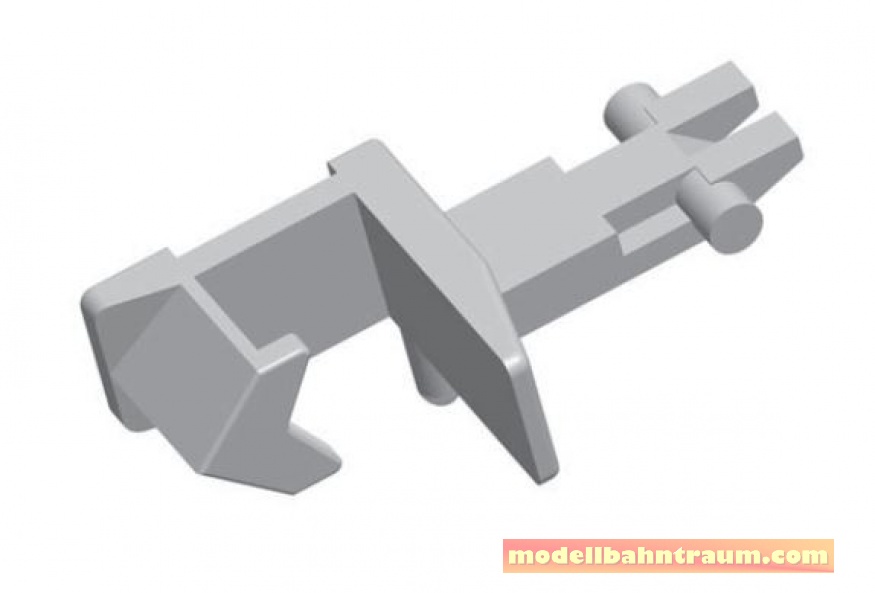

Fährst Du mit der normalen Hakenkupplung?
Die Fleischmann 221 hat eine Kinematik, bei der die Deichsel mit Federzug in die Geradeausstellung zurückgezogen wird. Dagegen steht die verkürzte Kupplung der Waggons (oder haben die auch schon Kinematik?).
Jedenfalls bekommt die Kupplung in den Kurven seitliche Zugkräfte, die sie nur sehr bedingt aufnehmen kann und bei leichtem Ruckeln (was normal ist) trennen sich die Kupplungshaken seitwärts. Das beruht auf eigener Erfahrung.

Dein angesprochenes Problem ist mir ebenso bekannt. Durch die heutigen Technisch machbaren Herstellungen sind u.a. die Normal Kupplungen so glatt, das schon leichte Auf -und Ab Bewegungen ein Entkuppeln bewirken können.
Ich habe das Problem wie folgt gelöst, entweder ganz feines Schmirgelpapier nehmen und die Innenseite leicht Aufrauen oder einen Hauch Hin-und Weg Kleber nehmen.
Letzteres z.B. von der Fa. NOCH wende ich nur noch an, seid her ist dieses Problem Geschichte.

Lok unterschiedliche Klauenkupplungen haben? Kupplungen älterer Arnoldmodelle sind an der kurzen Seite des Hakens eingekerbt. Die Zugfläche der Kupplung hat auf der Innenseite einen kleinen Wulst. Dadurch stabilisieren sich zwei Köpfe gegenseitig in der Höhenlage. Hornby holt dieses Prinzip gerade wieder aus der Versenkung (vgl. http://www.modellbahntraum.com/images/product_images/popup_images/105301_0.jpg ). Die Kupplung der GFN-Lok dürfte gerade Flächen haben, wodurch die gerade kurze Seite auf den Wulst der Innenseite der Arnoldkupplung trifft und daher bei Zugbelastung nur punktuellen Kontakt hat. Das führt unweigerlich dazu, das die GFN-Kupplung früher oder später
nach oben oder unten auswandern wird => Entkupplung.
