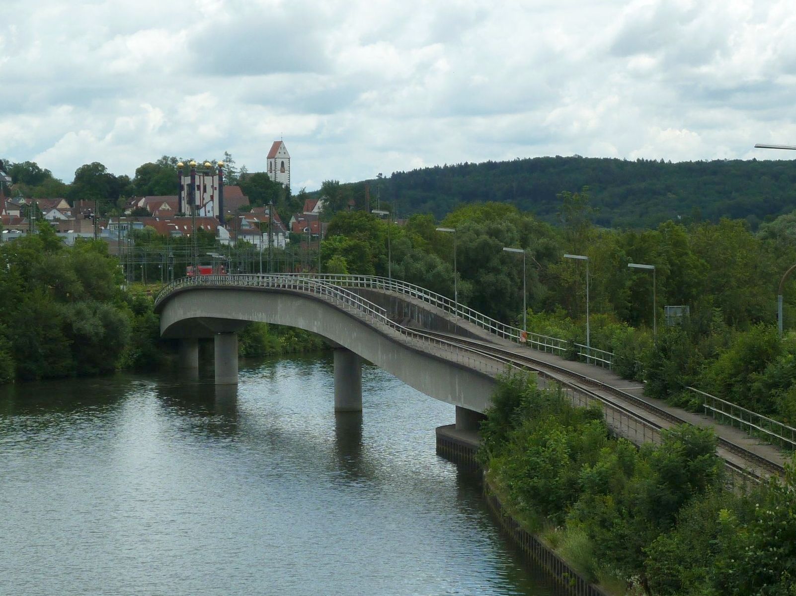

Hi !
Habe ich im DSO gesehen, es ist das letzte Bild.
https://www.drehscheibe-online.de/foren/read.php?004,8879686
Vielleicht ist es aus der Perspektive vom Aufnahmeort her, ziemlich gewagt für eine Eisenbahnbrücke.

schau mal genau hin, nur die Brüstung ist im mittleren Teil höher, die Gleise selbst bleiben auf dem Niveau. Da ändert sich nur die Konstruktion von der Brücke. Vorne und hinten sind die tragenden Seitenteile unten, in der Mitte oben, mir fällt die richtige Bezeichnung nicht ein.
Edit: Hier habe ich was dazu gefunden:
http://www.karl-gotsch.de/Album/Neckar3.htm
Hafenbahnbrücke Plochingen
Die Brücke hat für eine Eisenbahnbrücke eine höchst ungewöhnliche Konstruktion:
Die fünffeldrige Brücke hat einen leicht S-förmigen Grundriss.
Durch die geschwungenen Träger beginnt die Brücke an den Widerlagern als Deckbrücke und wandelt sich zur Trogbrücke über der Hauptöffnung.
Länge 200 m
die Brücke ist länger, als man in der Ansicht vermutet https://www.google.de/maps/place/48°42....7119708!4d9.4097338 . Schau mal die Brücke in 3d an.

also ich finde, dass die Brücke für eine schnöde Betonbrücke (!) doch mal ganz hübsch geworden ist....png)

Ich habe im Netz auch schon gesucht aber Du warst schneller Danke für die Detektivarbeit.png)
Aus dieser Perspektive sieht das schon ganz anders aus.
http://www.karl-gotsch.de/Bilder/Plochingen_Hafenbahnbruecke05.jpg
Also mir gefällt sie.

Also falls du jemanden suchst, der dir diese Brücke als Modell nachbaut, ich wäre dazu bereit. Allerdings musst du dich etwas gedulden, da ich vorher noch ein paar andere Sachen fertig machen muss. Ansonsten sieht die Brücke doch gar nicht mal so schlecht aus.
Das die Seitenwangen in der Mitte nach oben wandern, ist aber auch wegen des Spannungsverkauf durchaus notwendig. Da der Beton im mittleren Bereich sonst an der Unterkante auf Zug beansprucht wird und dem hält Beton nicht so gut stand, da Beton besser auf Druck beansprucht werden kann. Im Anfangsbereich sind die Tragweiten vom Brückenkopf bis zum ersten Brückenpfeiler nicht so weit, so kann das hier die Zugspannungen nicht allzu groß werden sollten, das kann die vorhandene Konstruktion ganz gut aushalten.
Also ich finde die Brücke gar nicht mal so uninteressant, zumindest für eine Betonbrücke.
