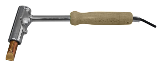

graueisenbahn - 10.03.19 12:28
Hallo Torsten,
welche Lötstation ist das?
Hi !
https://www.fmoser.at/out/pictures/master/product/1/LK300__Loetkolben.jpg
Ok ist nicht ganz ernst gemeint.
).png)
