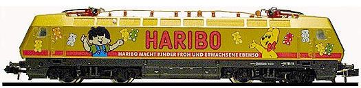

0325 - Haribo
0368 - Duplo
mit Chips kenn ich keine Lok ............
0325 - Haribo
0368 - Duplo
Hi !
Hier mal mit Bildern.
http://www.leipzig-projekt.de/NDBPics/Arnold/0325-1.jpg
http://www.loco-loko.com/uploads/1/2/1/7/12176980/4379818_orig.jpg
