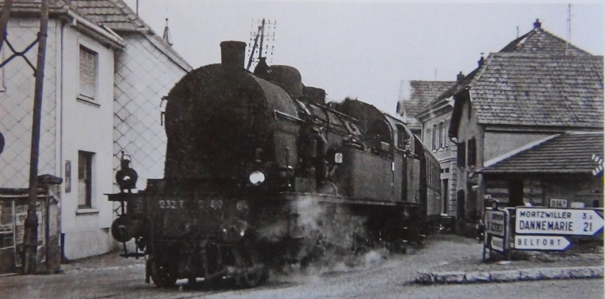

Sehr gut passt mir dieses Bild, suche ich doch Rechtfertigung für Strecken die einfach auf der Straße durch den Ort führ(t)en:
http://reseau3gg.r.e.pic.centerblog.net/o/395459f2.JPG
