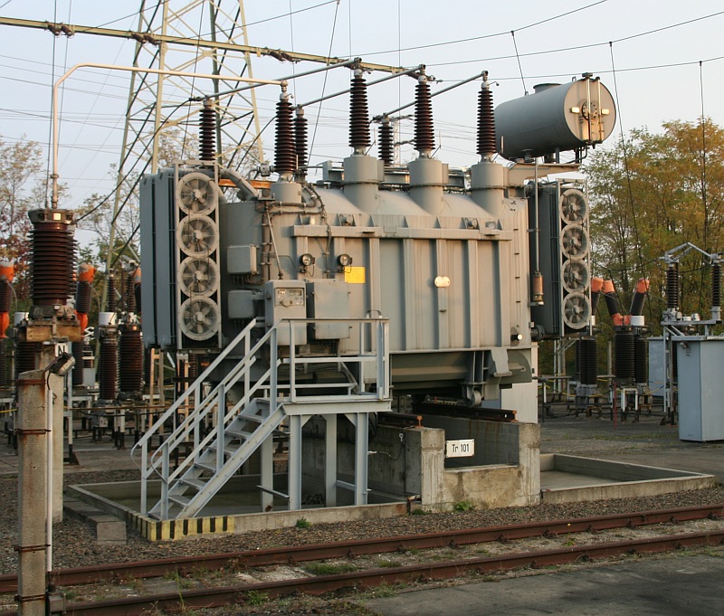

Hi !
Nur mal so allgemein, der Trafo sollte doch ausreichend bemessen sein..png)
https://www.fktt-module.de/sites/default/files/...rg%20Trafo%20101.jpg
Vor allem gleich mit Gleisanschluss.).png)
Duck und weg.).png)
Duck und weg.
