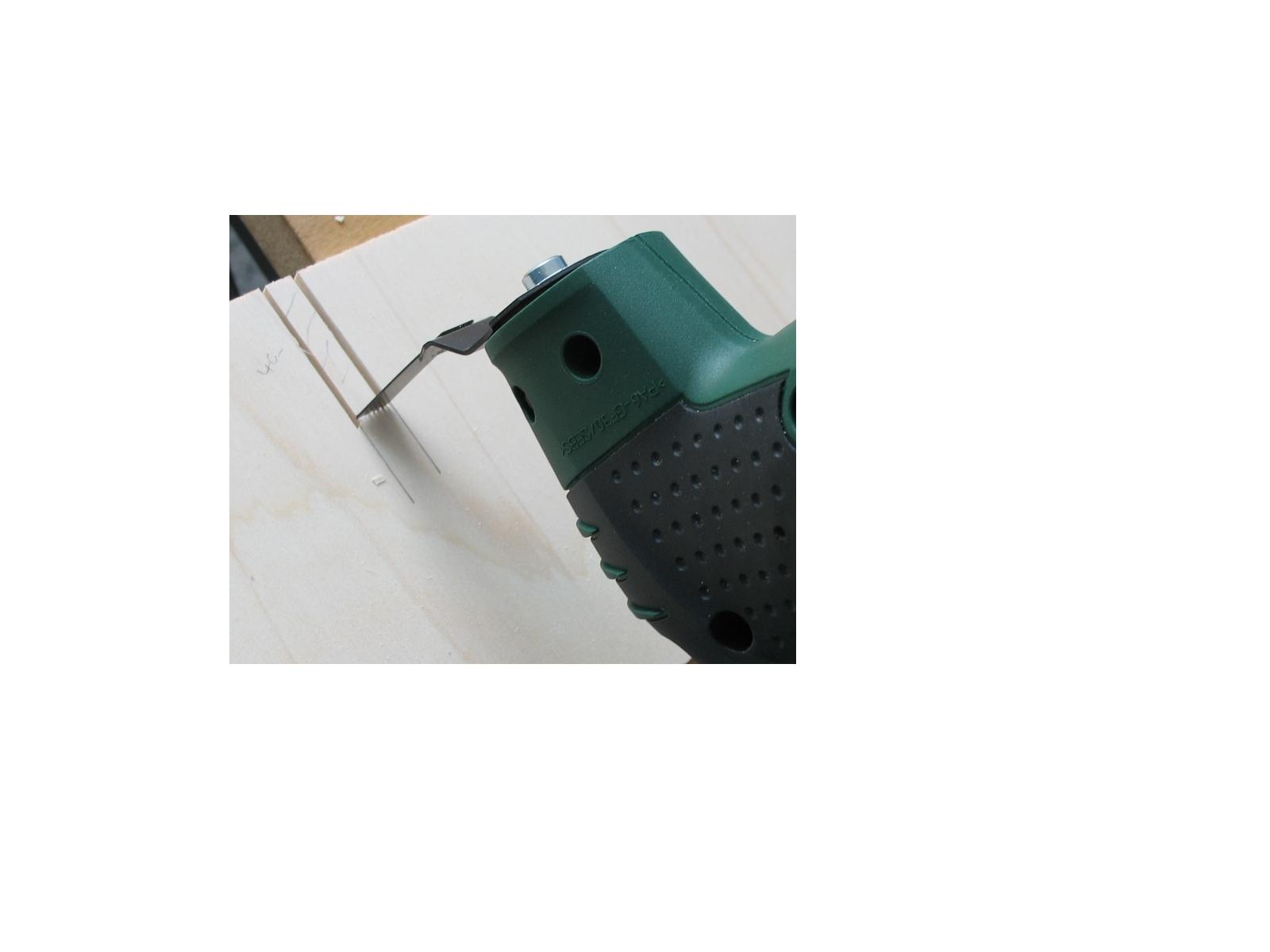

Hallo Günter,
eine oszillierende Säge empfiehlt sich für solche Aufgaben.
Du kannst damit ansatzlos kleinste Schnitte sägen - auch in verwinkelten Ecken.
Auch eintauchende Schnitte sind möglich (siehe mein Foto mit meiner Bosch Säge)
Das Sägeblatt (es gibt unterschiedliche Formen und Größen) schwingt nur leicht, aber in hoher Frequenz.
Es gibt wie gesagt Bosch PMF180E oder andere Produkte.
Der Multimaster von Fein ist eher die Oberklasse.
Proxxon hat inzwischen auch was: OZI/E
Die Dinger sind nicht ganz leise, aber einfach genial für verschiedenste Aufgaben an der Moba.
http://666kb.com/i/b33lxz1wnp5fwevh0.jpg
Beste MobaGrüße
Gerhard
