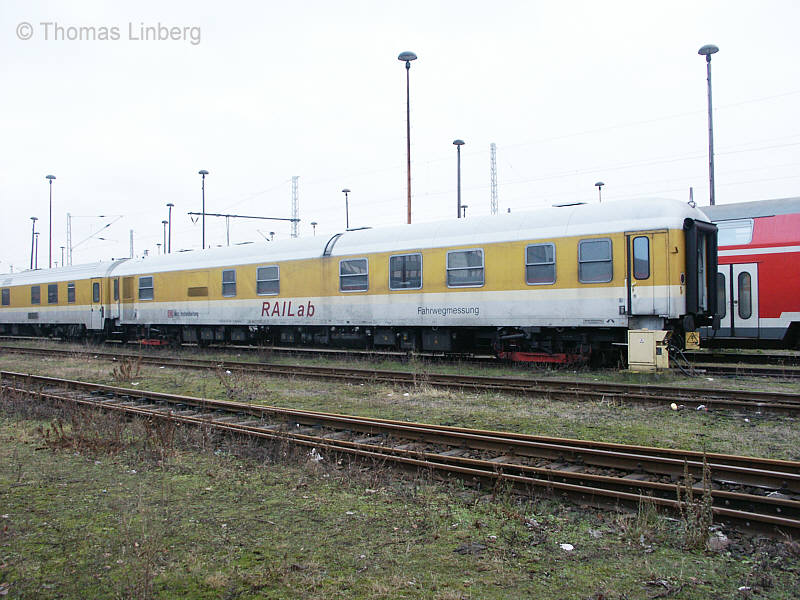

Hallo Forum,
ich brauche mal wieder das Fachwissen hier: Welche Farbe hat das Dach von Railab 1? Dazu habe ich bisher leider nirgends etwas gefunden. Der unterste Streifen sieht mir sehr nach dem Lichtgrau RAL 7035 des Wagenkastens unten aus (zum Beispiel hier: http://www.bahndienstwagen-online.de/bahn/BDW/...81204_Berlin__03.jpg oder auch auf diesem Bild: https://upload.wikimedia.org/wikipedia/commons/5/51/RAILab_Siegburg.jpg ) - aber darüber ist es eindeutig etwas dunkler, nur was wurde dafür verwendet? Das könnte vielleicht vom Ton her Fenstergrau RAL 7040 sein, eventuell auch Kieselgrau RAL 7032; letzteres erscheint mir aber zu gelb/braun. Kann mir hier vielleicht jemand auf die Sprünge helfen?
LG - Tom

Hallo Tom,
ich würde auch zu RAL7040 Fenstergrau tendieren, laut https://de.wikipedia.org/wiki/RAL-Eisenbahnfarben
gilt das für den Dachanstrich für Fernverkehrswagen der DB AG.
Erik

Hallo Erik,
danke für den Hinweis - die Seite mit den eisenbahnspezifischen Farben hatte ich nicht durchsucht; auf der Wiki-Seite zu den RAL-Farben allgemein https://de.wikipedia.org/wiki/RAL-Farbe#Grau steht der Hinweis auf die Dachfarbe nicht dabei.
Danke, das bringt mich dann weiter; der Wagenkasten ist schon in Lichtgrau gespritzt, das Dach hat seine Grundierung heute bekommen. Dann kann ich das Dach ja doch noch korrekt lackieren.png)
LG und einen guten Rutsch - Tom
