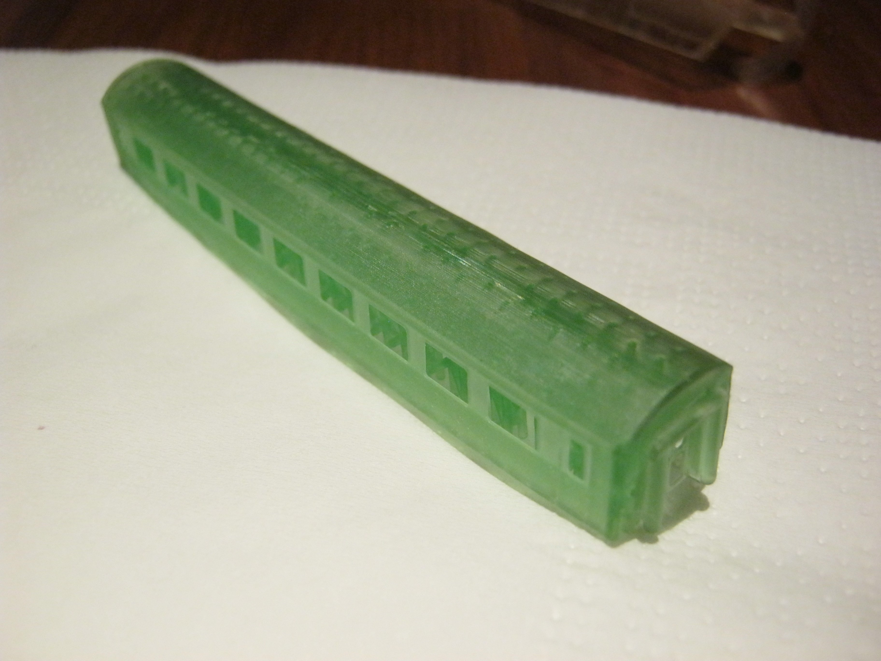

Dann habe ich für Z noch einen Reko-Wagen bei gehabt:
http://www.ptlbahn-shop.de/test/3D-Test5.jpg

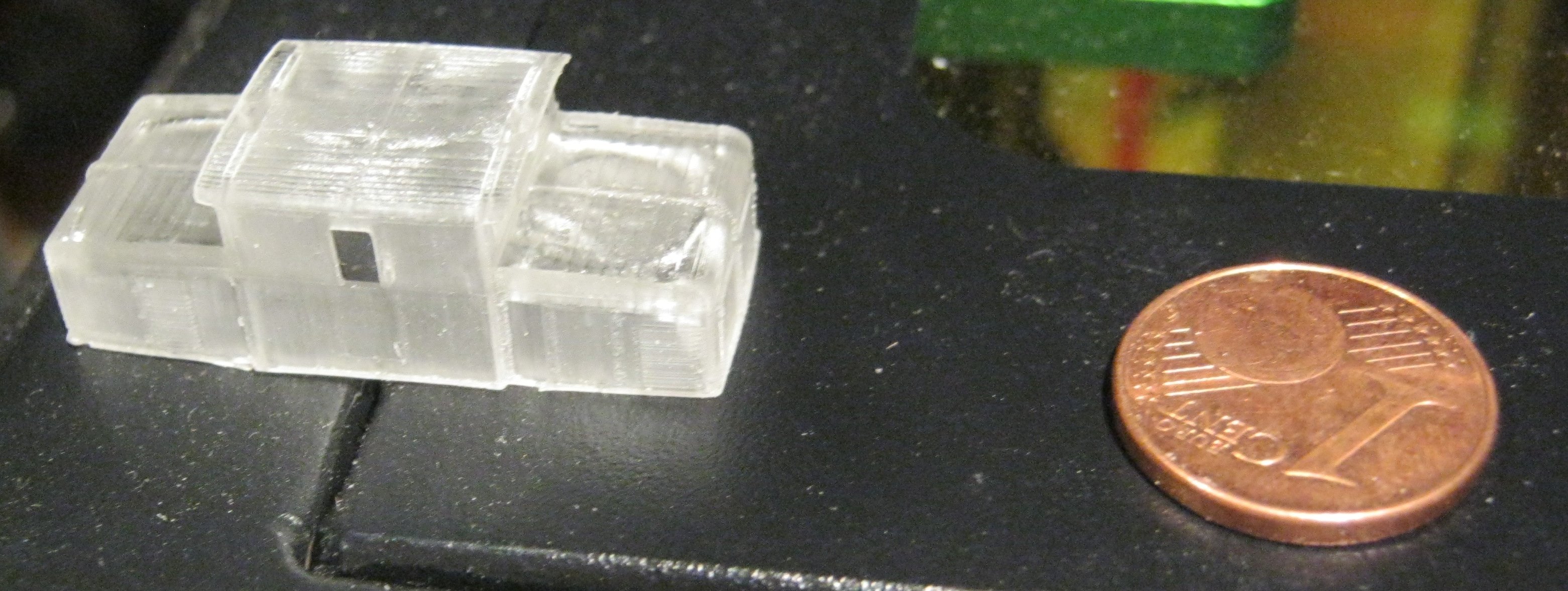

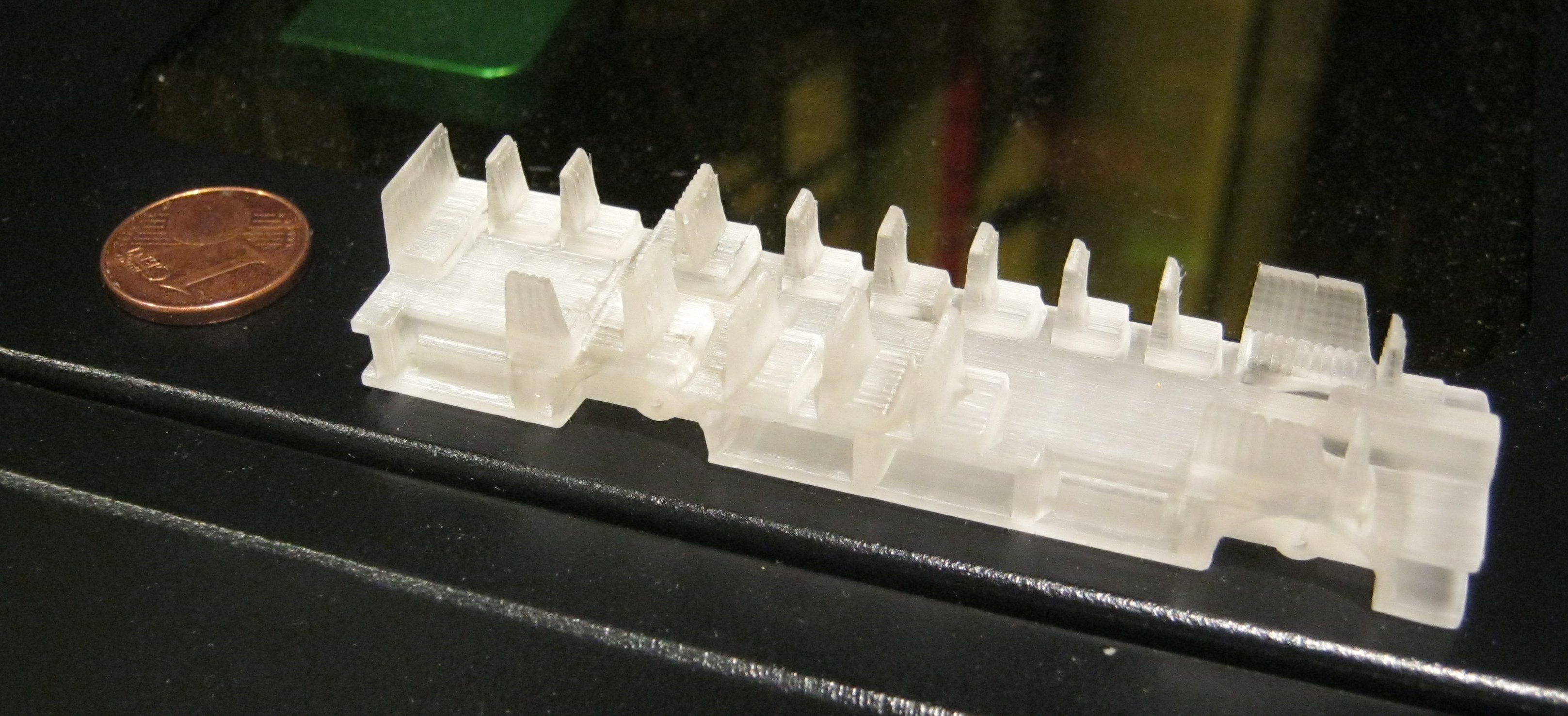

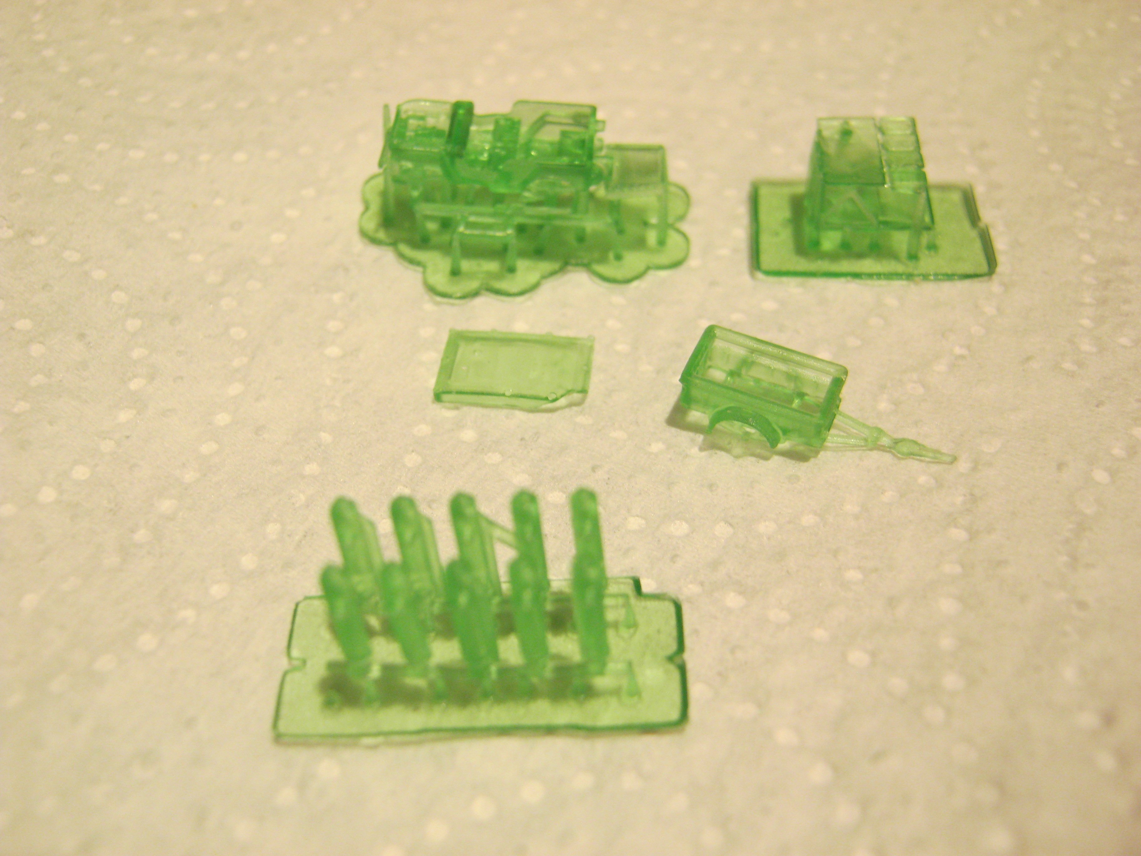

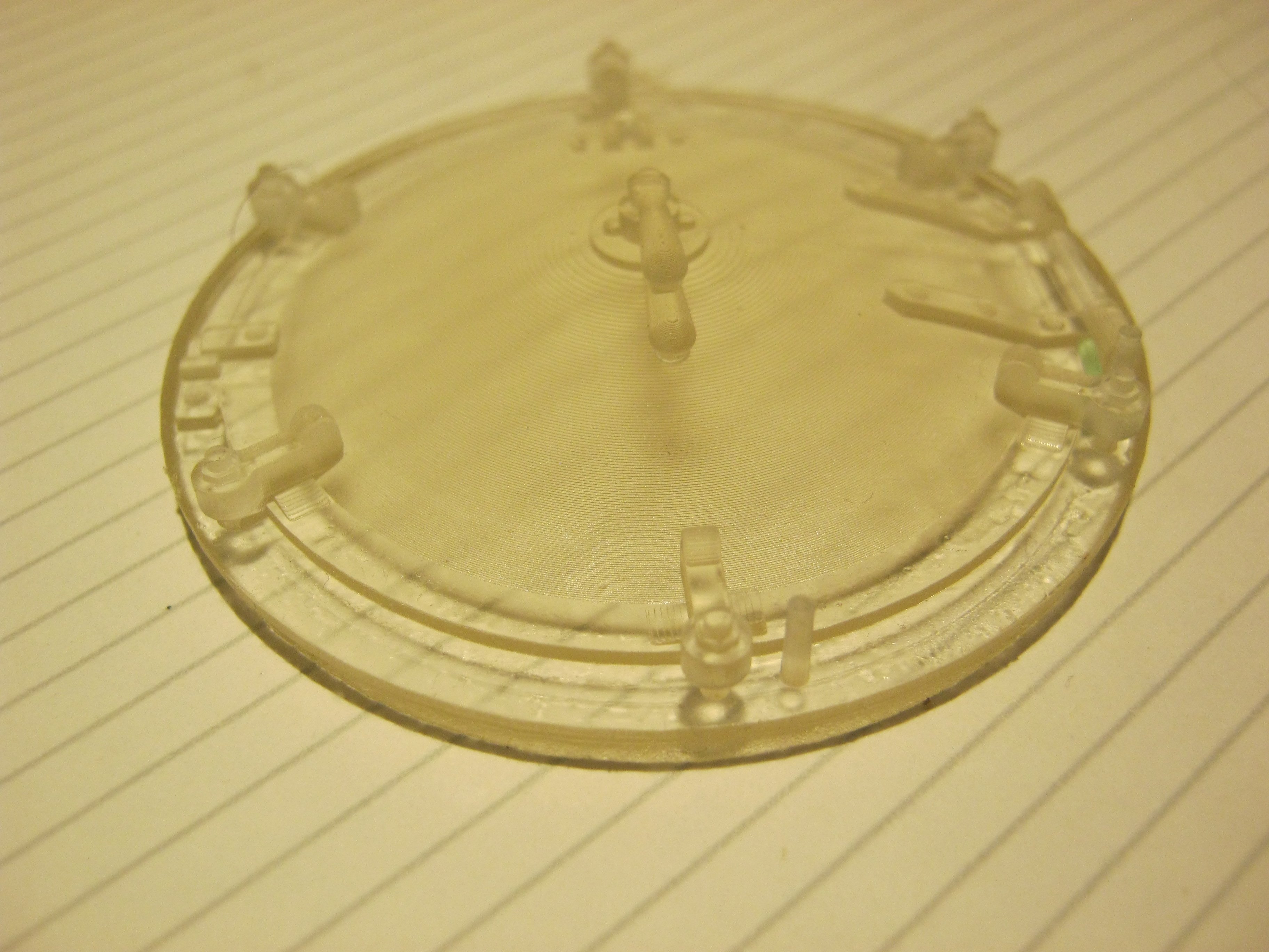

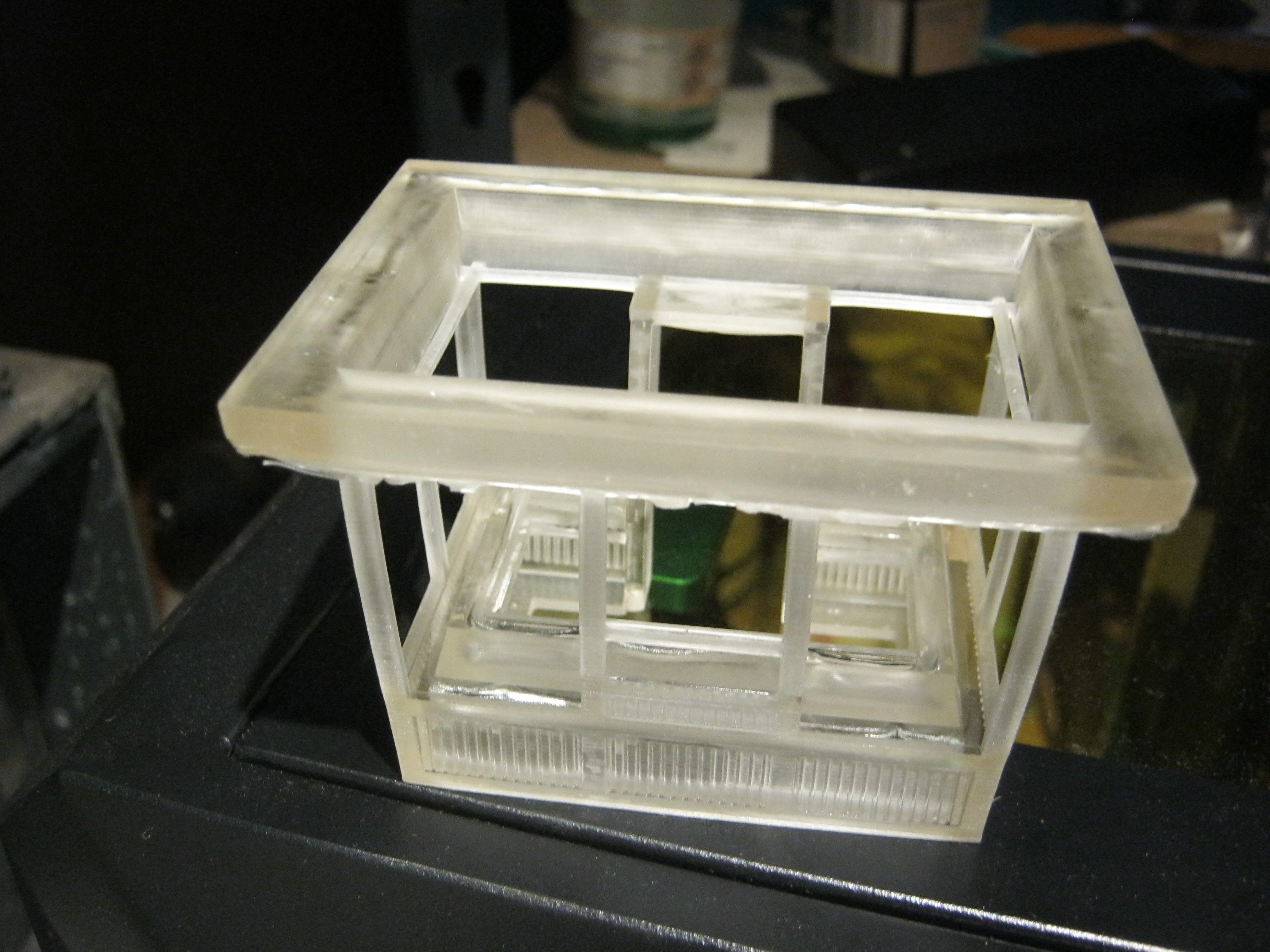

Als nächstes kam dann das zu bestellte Harz in klar und ich habe vesucht die Fenster für einen Scodabus zu drucken:
http://www.ptlbahn-shop.de/test/3D-Test6.jpg

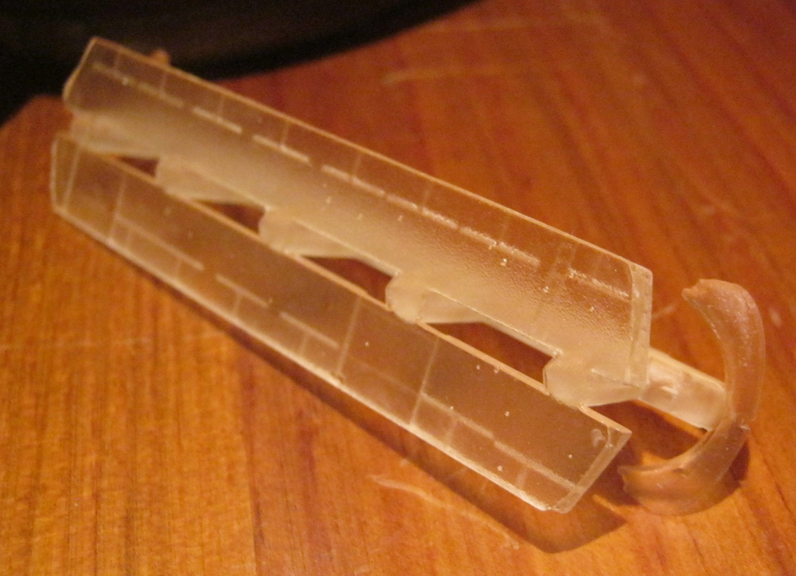

was leider etwas daneben ging. Eine aus dem Net herunter geladene Datei hat da bessere Ergebnisse gebracht:
http://www.ptlbahn-shop.de/test/3D-Test7.jpg

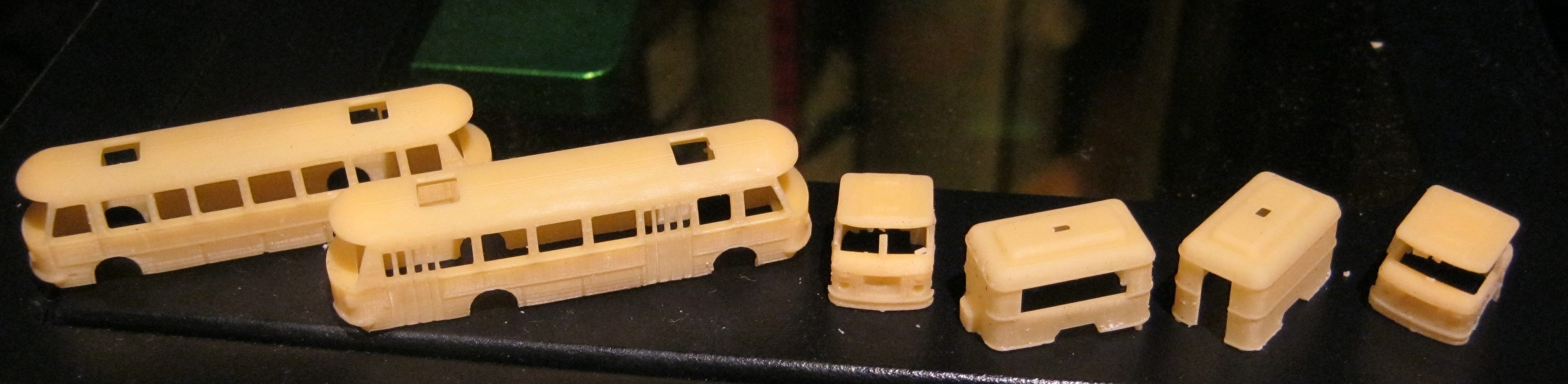

Dan kam mit weißem Harz dir erste große Enttäuschung:
http://www.ptlbahn-shop.de/test/3D-Test8.jpg
nur ein busteil war wirklich brauchbar:

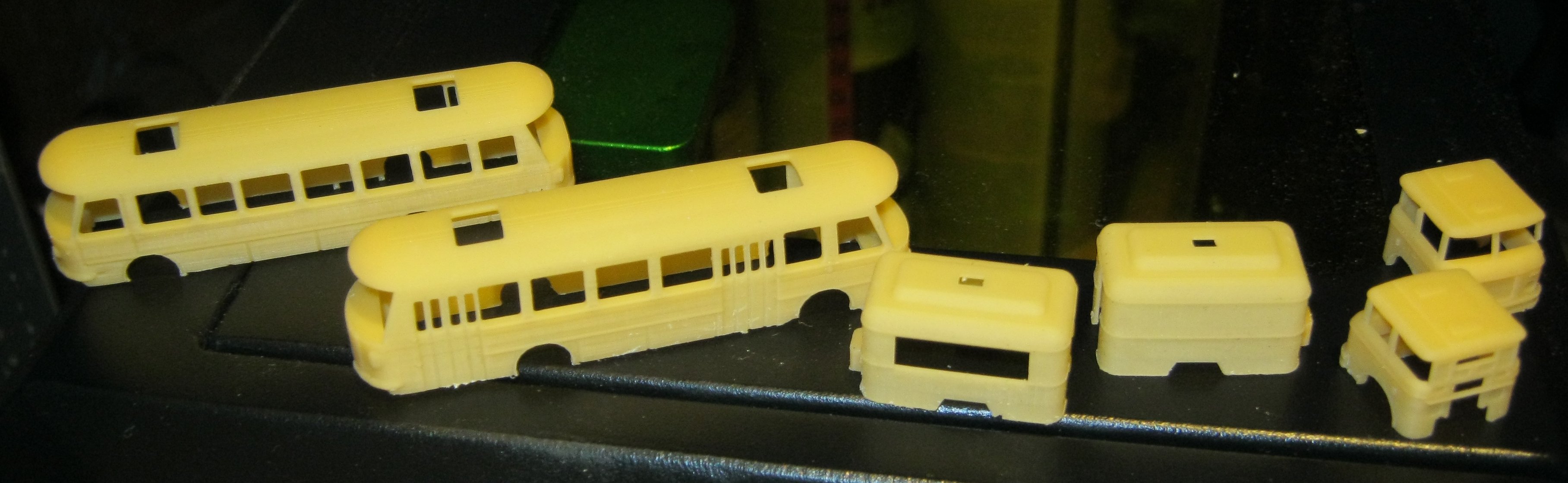

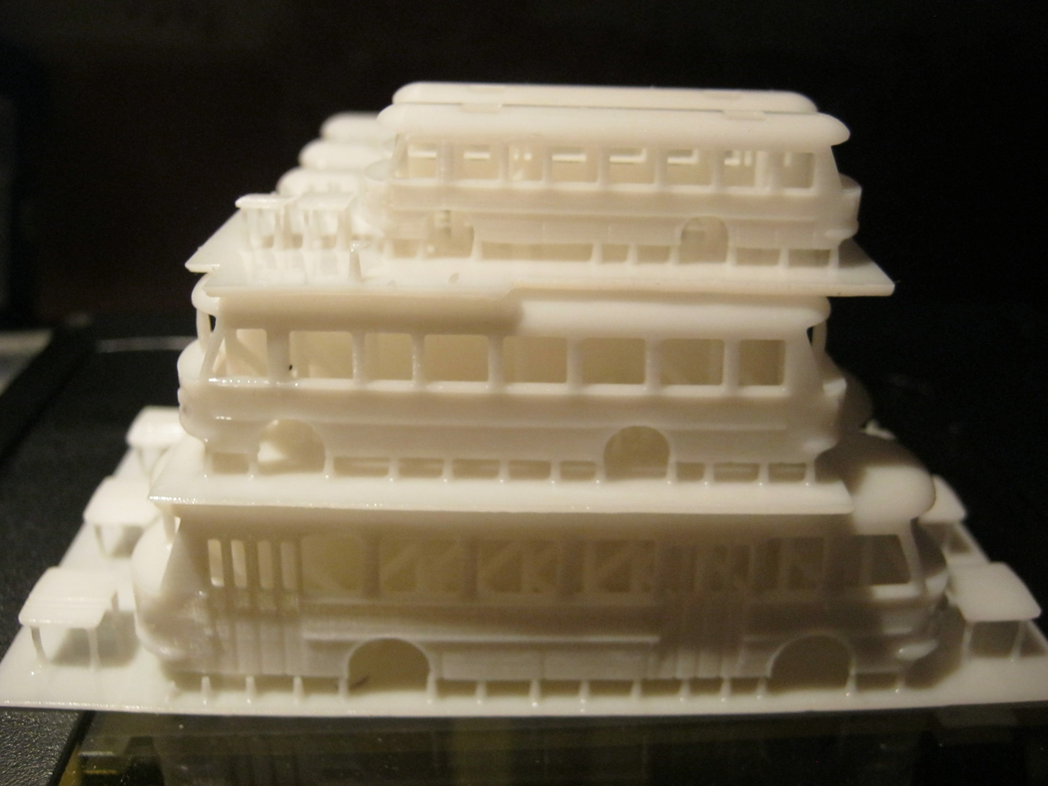

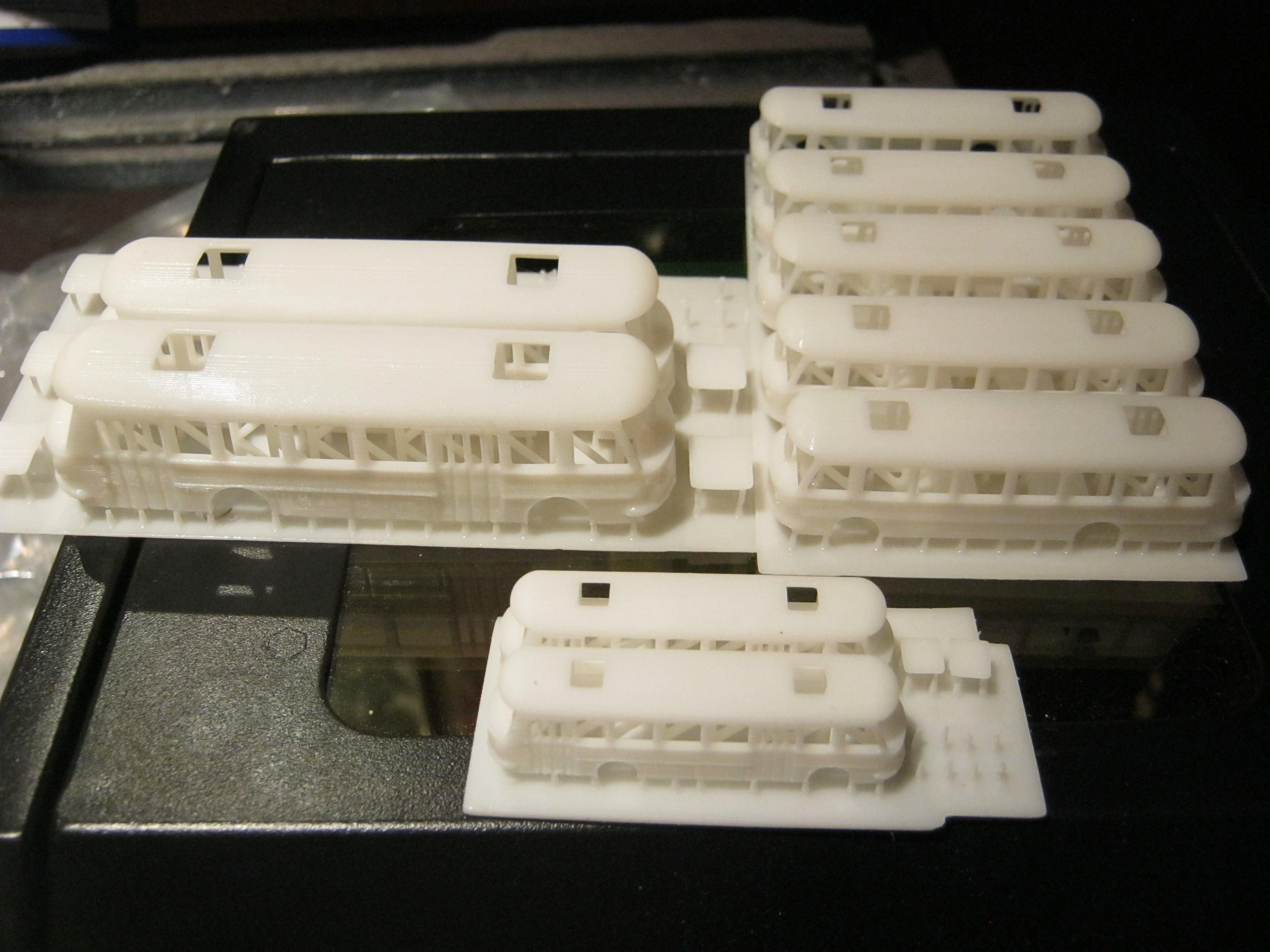

also noch ein Test von Busteilen:
http://www.ptlbahn-shop.de/test/3D-Test14.jpg

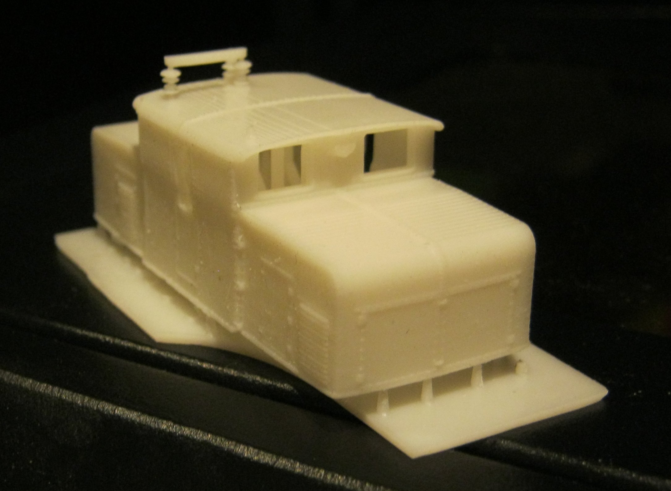

Da muß ich noch was ergänzen. Eine E6905 in Z war auch noch im Archiv:
http://www.ptlbahn-shop.de/test/3D-Test15.jpg

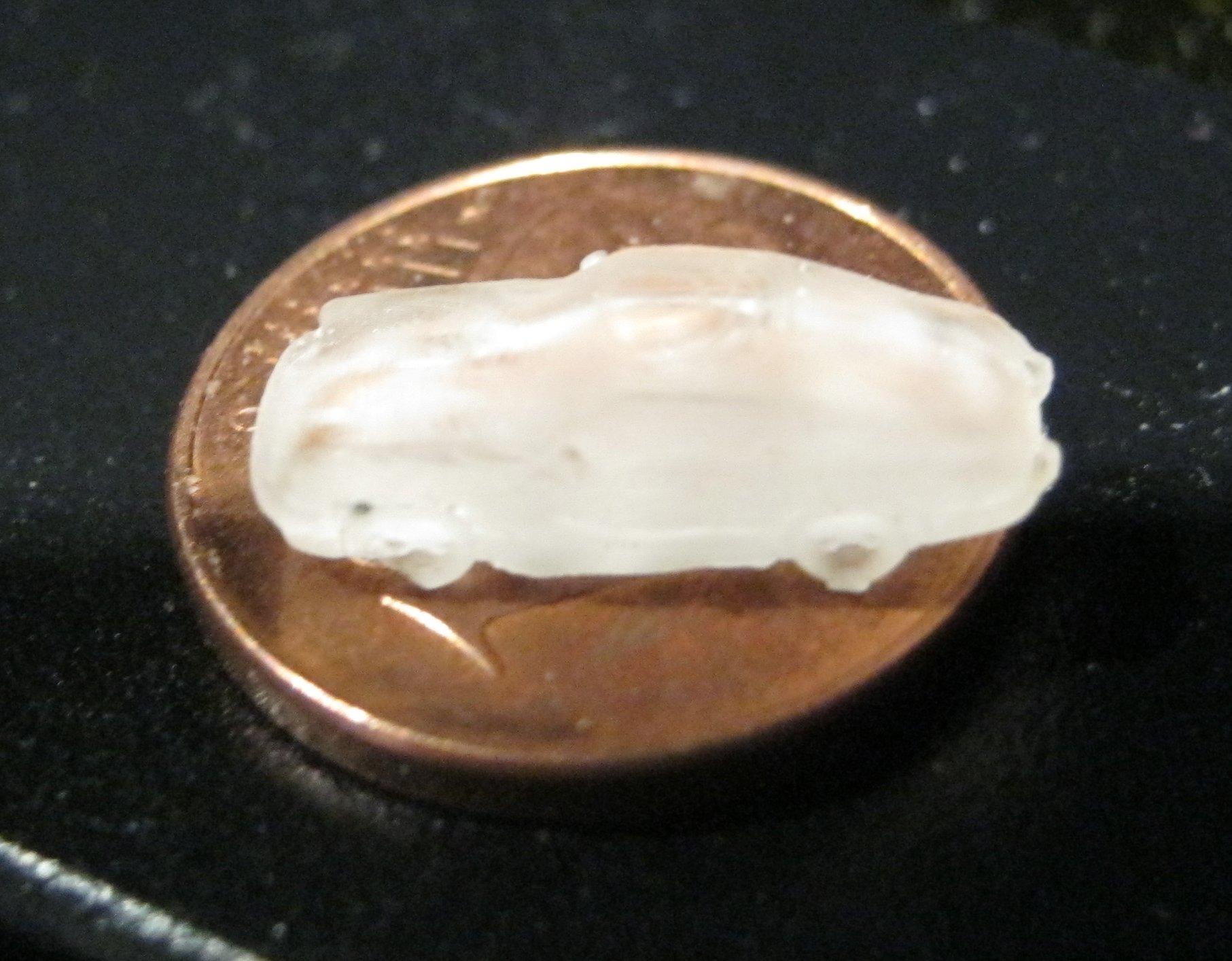

und ein Porsche 911 :
http://www.ptlbahn-shop.de/test/3D-Test16.jpg

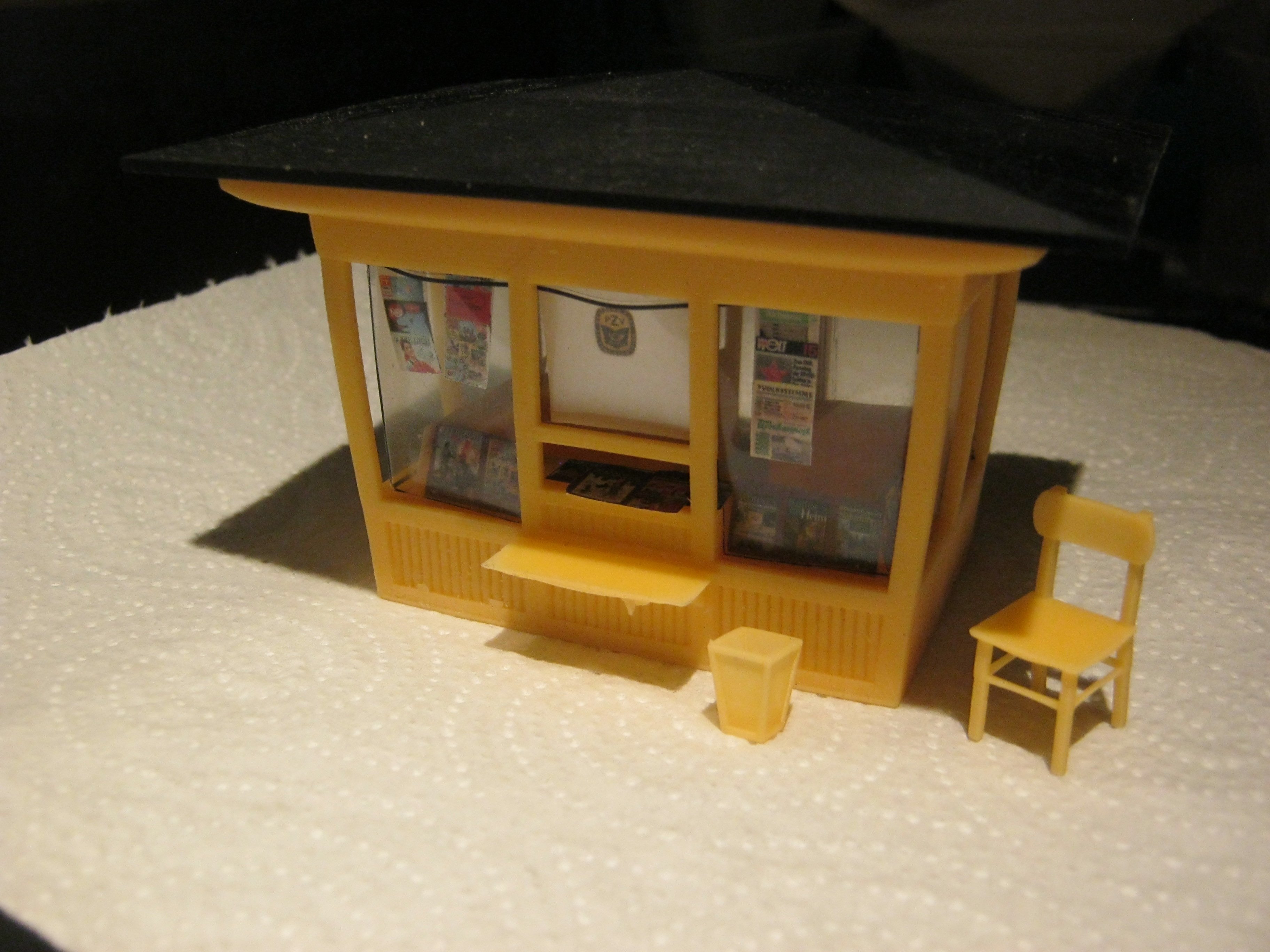

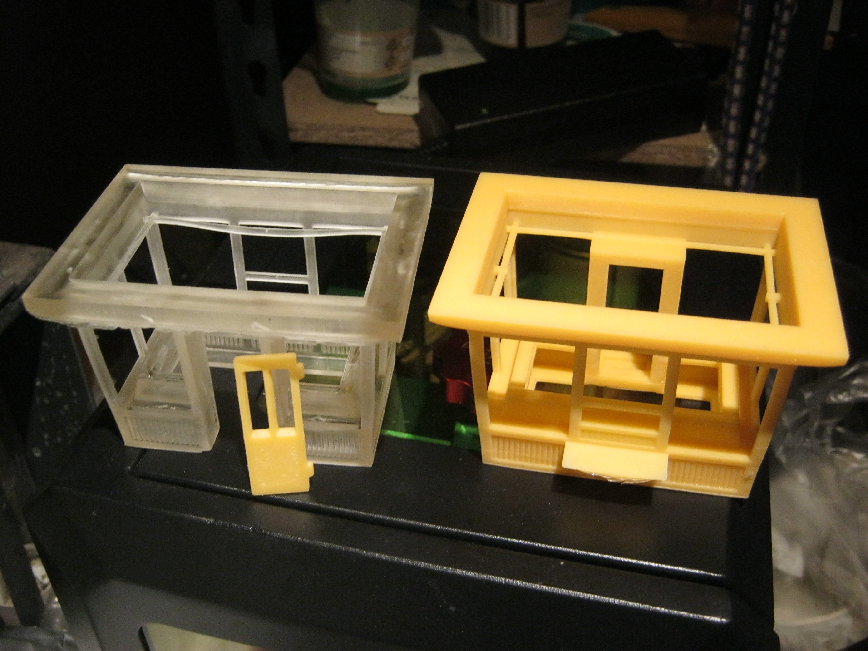

dann habe ich den PZV-Kiosk mal in Spur 0 gedruckt:
http://www.ptlbahn-shop.de/test/3D-Test17.jpg
und weil es so schön war gleich noch einmal in Gelb weil das Harz auch endlich kam:
http://www.ptlbahn-shop.de/test/3D-Test18.jpg
und gleich noch in TT:
http://www.ptlbahn-shop.de/test/3D-Test19.jpg
Wenn ich bedenke, das Shapways für den Kiosk alleine in FUD 240 € haben will, haben diese 2 letzten Drucke schon den Drucker bezahlt!

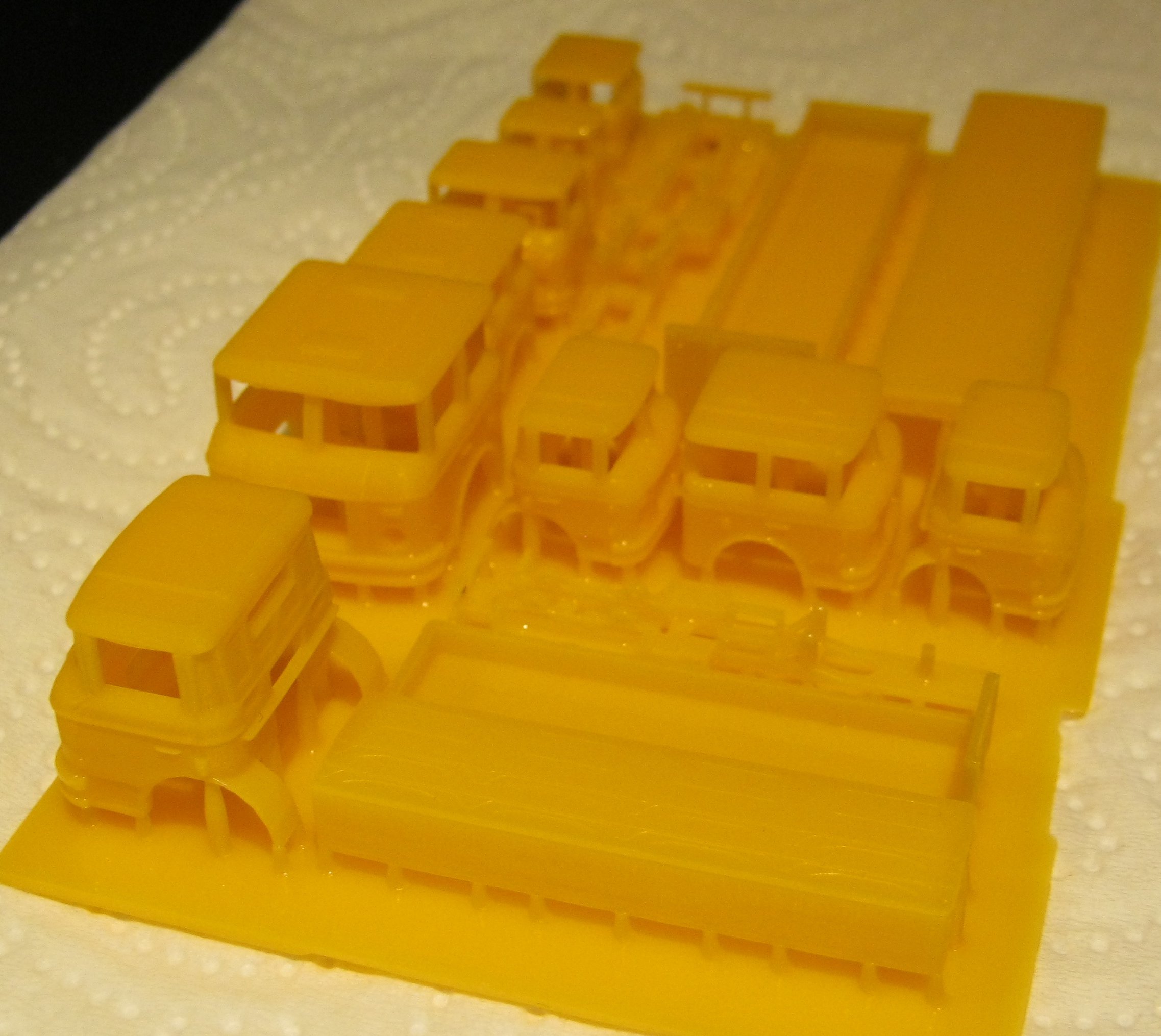

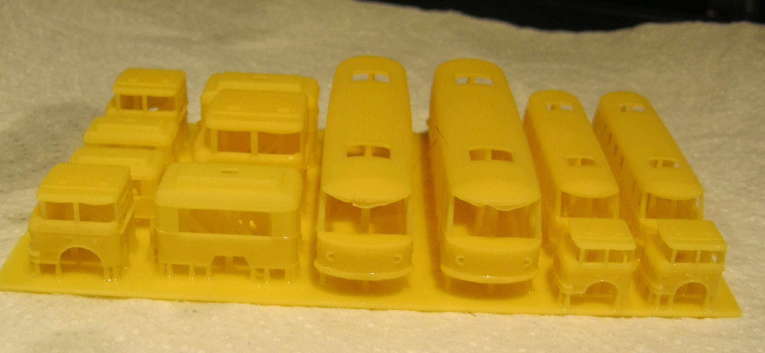

zZ. drucken noch mal die Buskarosserien und die ersten Tests von LKW-Labinen.
Mein Fazit bis jetzt:
Also der Klare Harz und der mitgelieferte grümklare liefern die besten Ergebnisse, der Farbige ist wohl etwas "Zäh" und denoch weich, aber erspart etwas das Lackieren. Wenn jetzt die Karosserien fertig sind werden noch Dächer für die Kioske getestet.

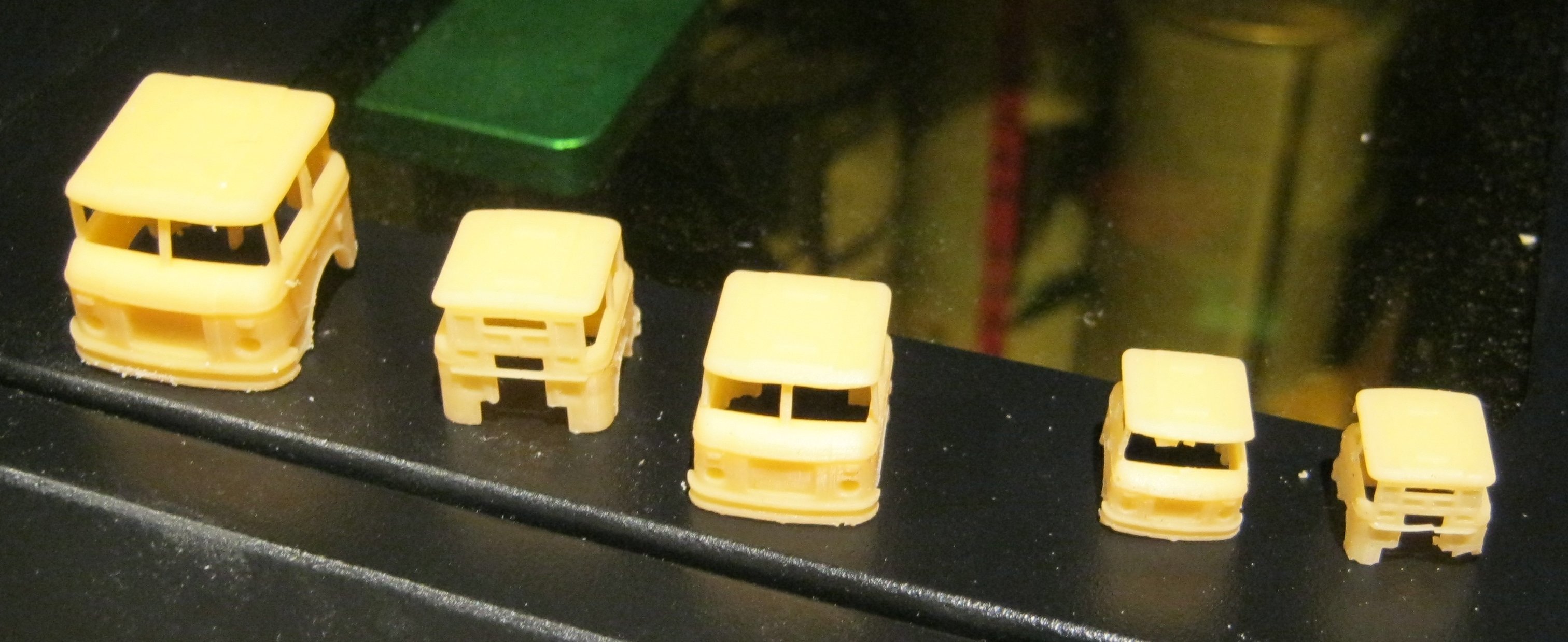

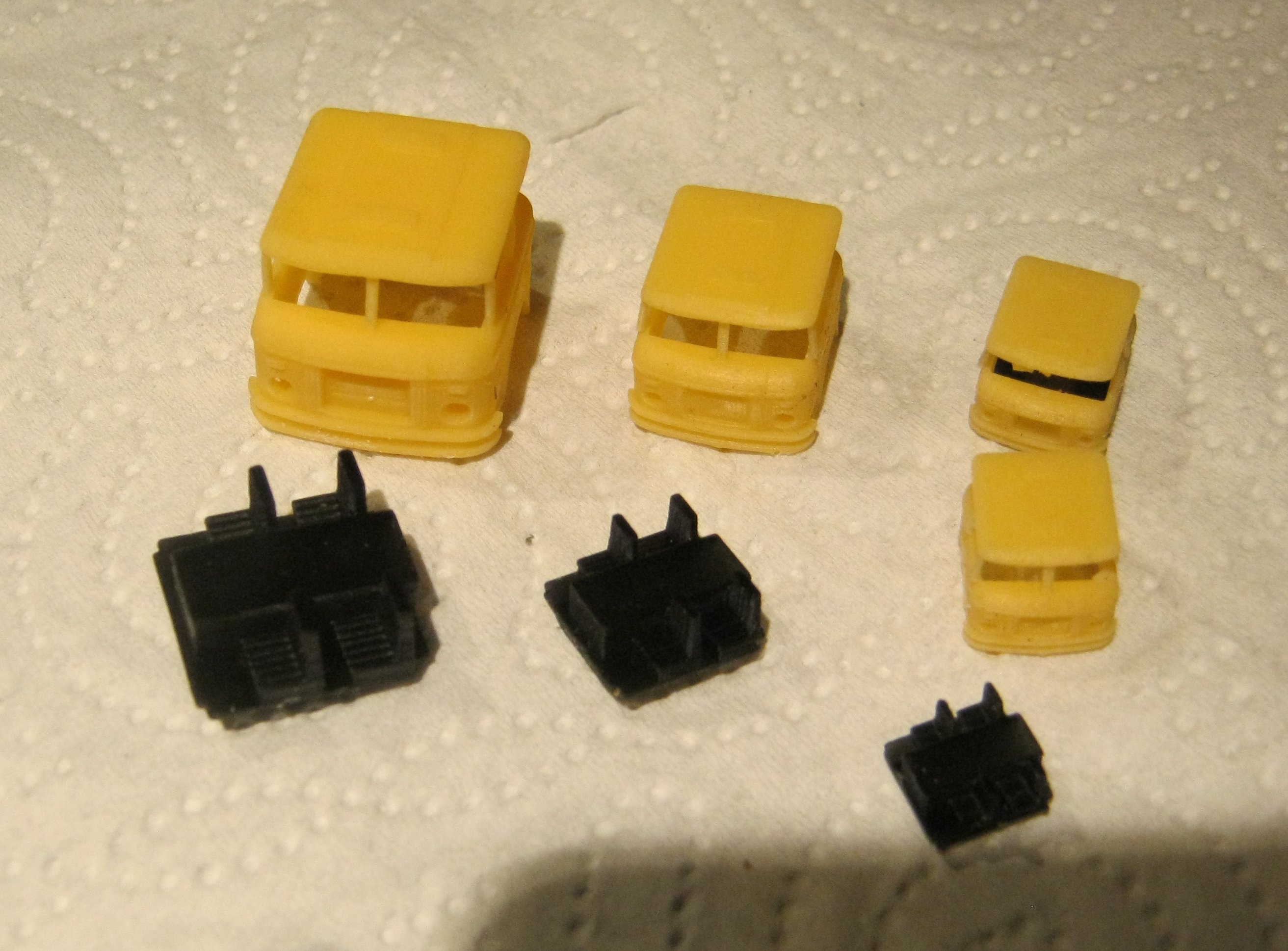

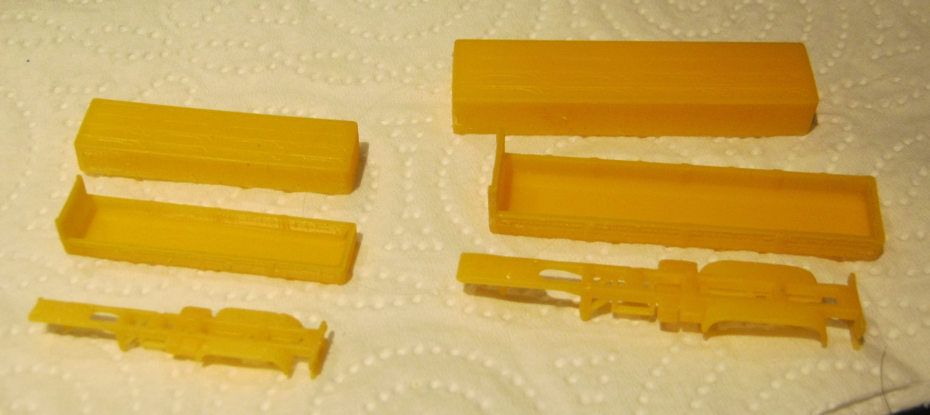

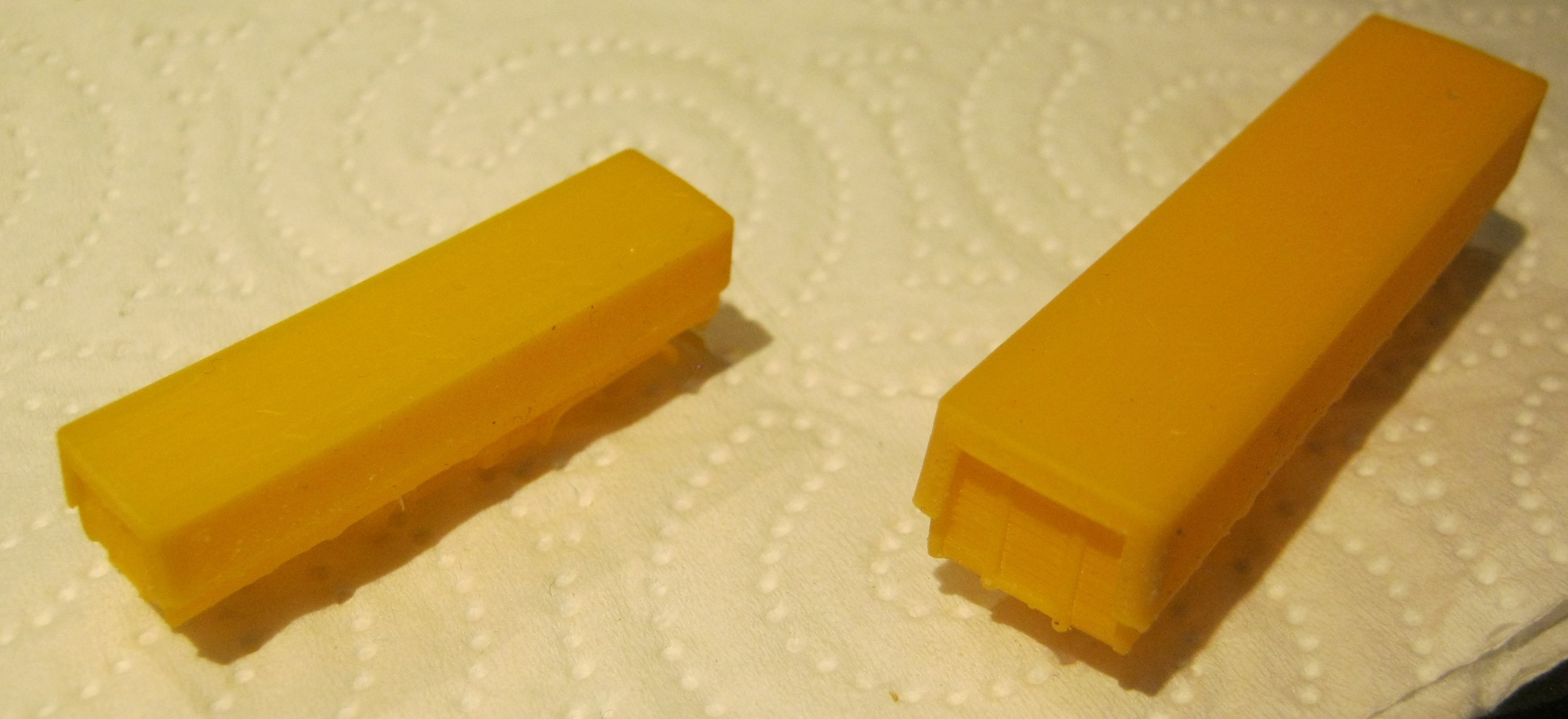

der LKW ist in Z ,N und TT bei gewesen:
http://www.ptlbahn-shop.de/test/3D-Test24.jpg

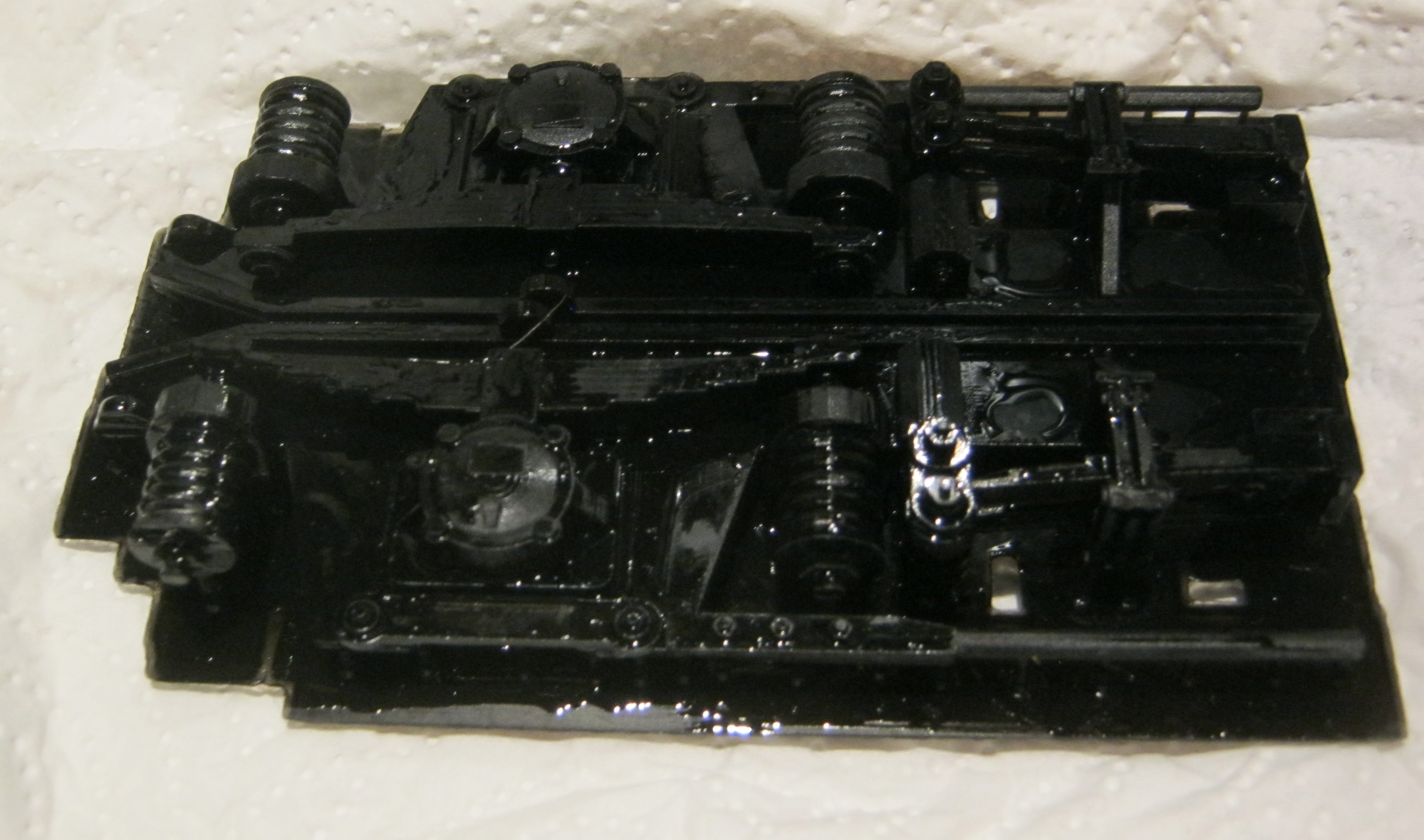

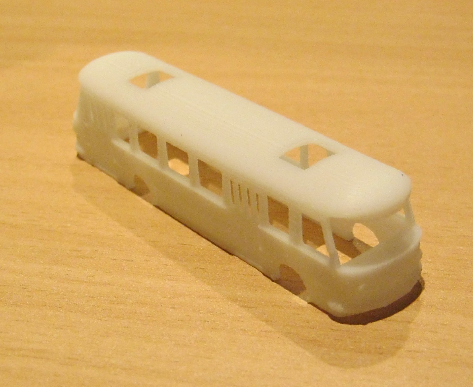

Leider sind bis her fast alle Drucke in Schwarz daneben gegangen, nur sie 1. test der kabineninneneintichtung wurden brauchbar:
http://www.ptlbahn-shop.de/test/3D-Test25.jpg
Wie ihr seht müssen die Fensterstege der Kabine in Z und N noch etwas stärker ausgeführt werden.

Ich habe die karosserie noch einmal etwas verändert und die "Stirn" etwas weiter eingezogen, testdruck steht aber noch aus!

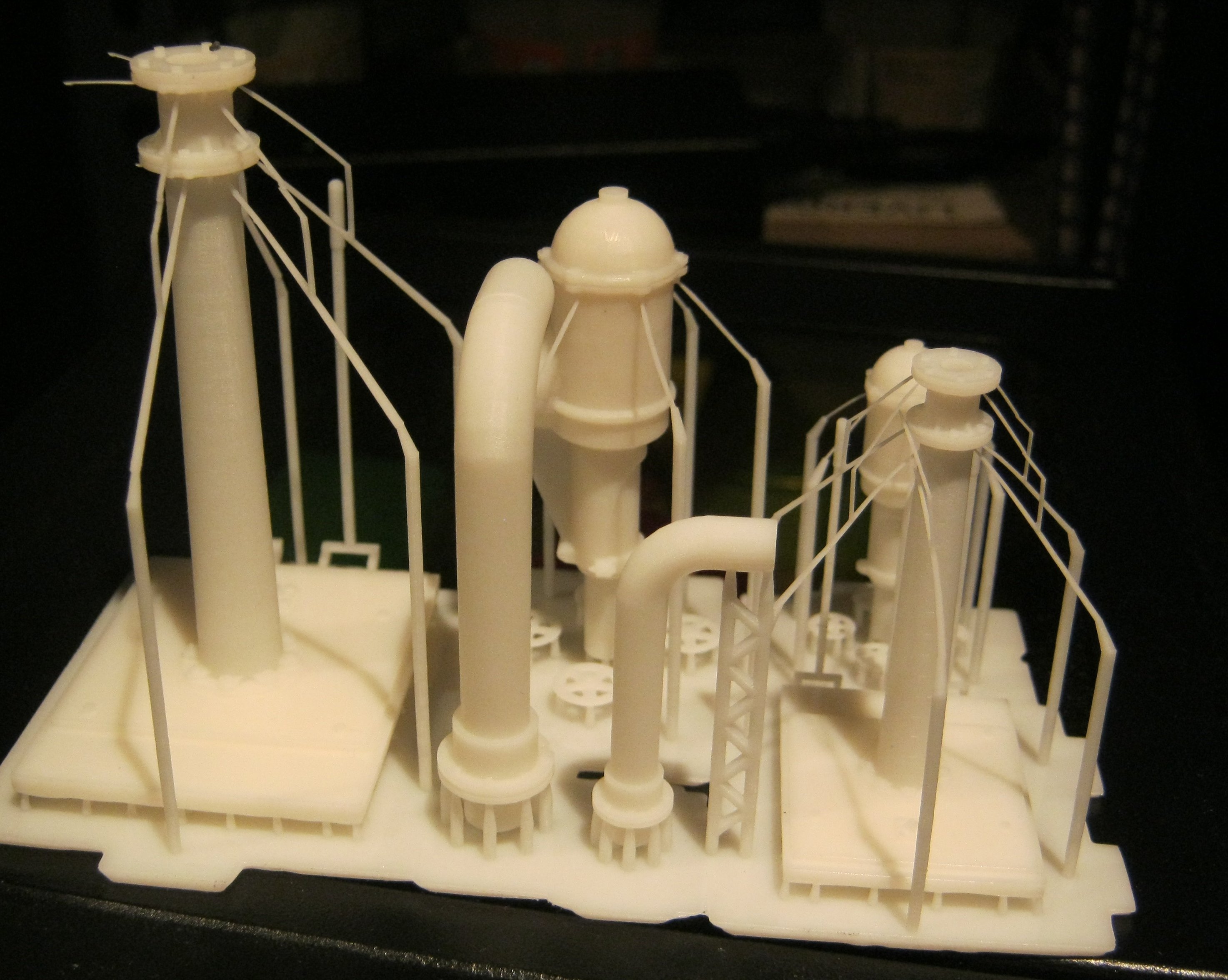

Das "stinken" empfinde ich so gut wie garnicht vom Resin, aber der Alkohol stinkt für mich sehr.
Ich habe jetzt noch einmal ein paar Resine in verschiedenen Farben von Anycube über E-Bay bestellt zum testen.
Leider habe ich noch nicht alle Farben gefunden. Das Anycube-Rot ost leider durchsichtig und bei Gelb steht auch bei das es durchsichtig dein aoll, also nix für Feuerwehrautos sondern eher für Rückleuchten. Gelb werde ich wohl weiterhin ESun nehmen. Rot habe ich noch nix für Feuerwehren gefunden,kräftiges deckendes Blau und Grün suche ich auch noch. Habe schin überlegt ob es sinn macht das Weiße ab zu tönen. Blau-Klar und Orange-Klar für Rundumleuchten habe ich zwar gesichtet aber noch nicht geordert.

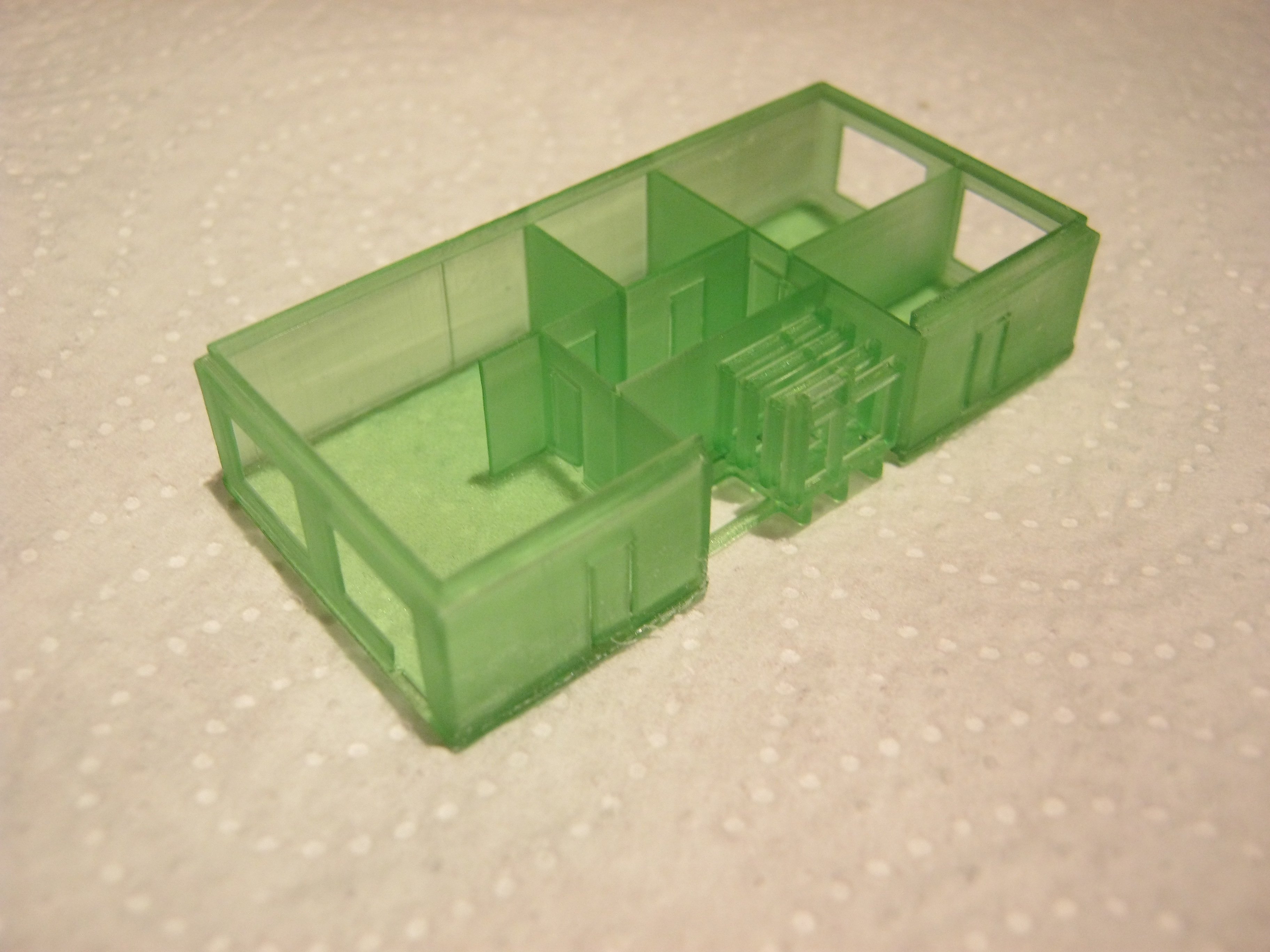

Hier noch ein paar neue Testergebnisse:
http://www.ptlbahn-shop.de/test/3D-Test26.jpg

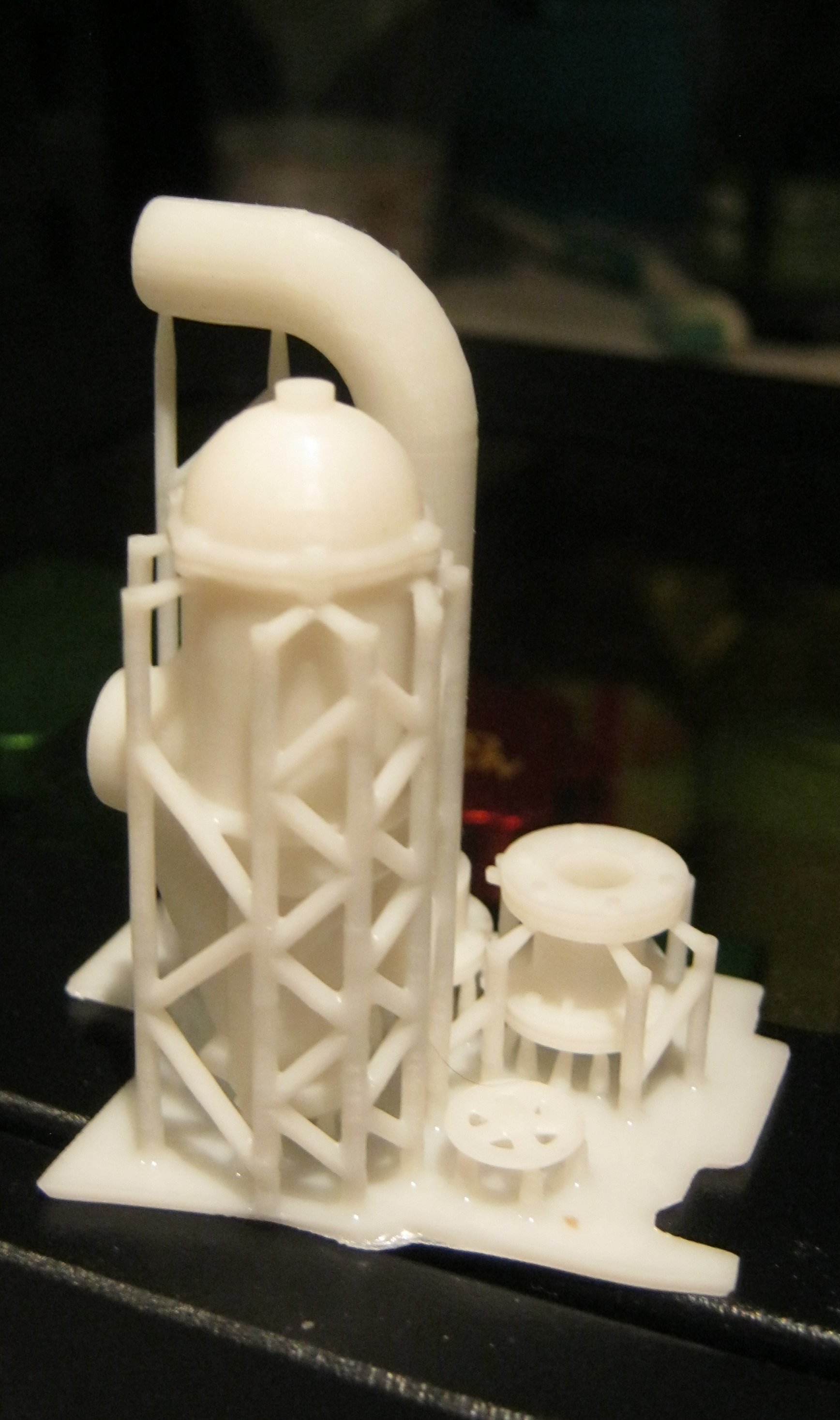

Was soll es werden?
http://www.ptlbahn-shop.de/test/3D-Test27.jpg

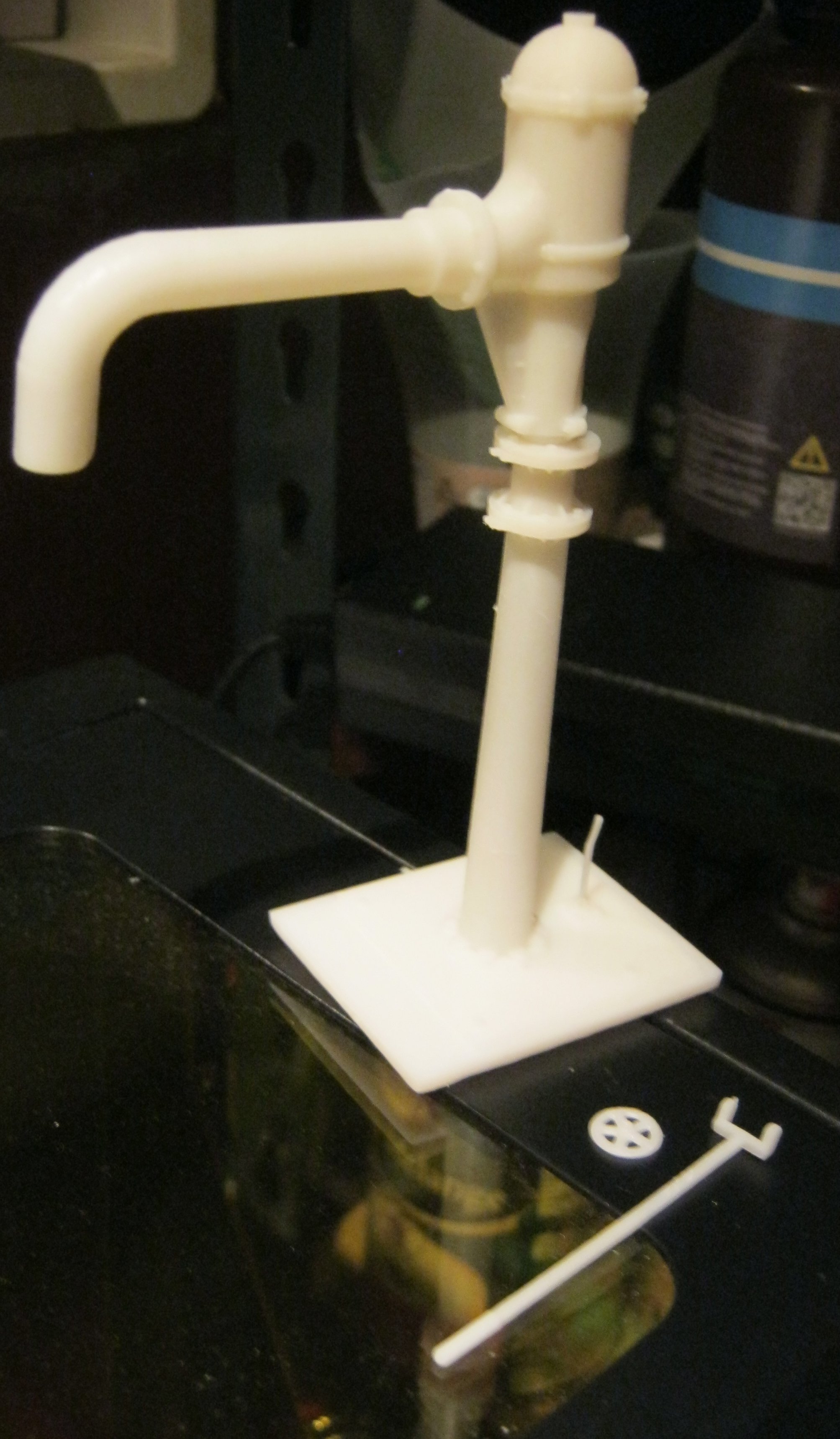

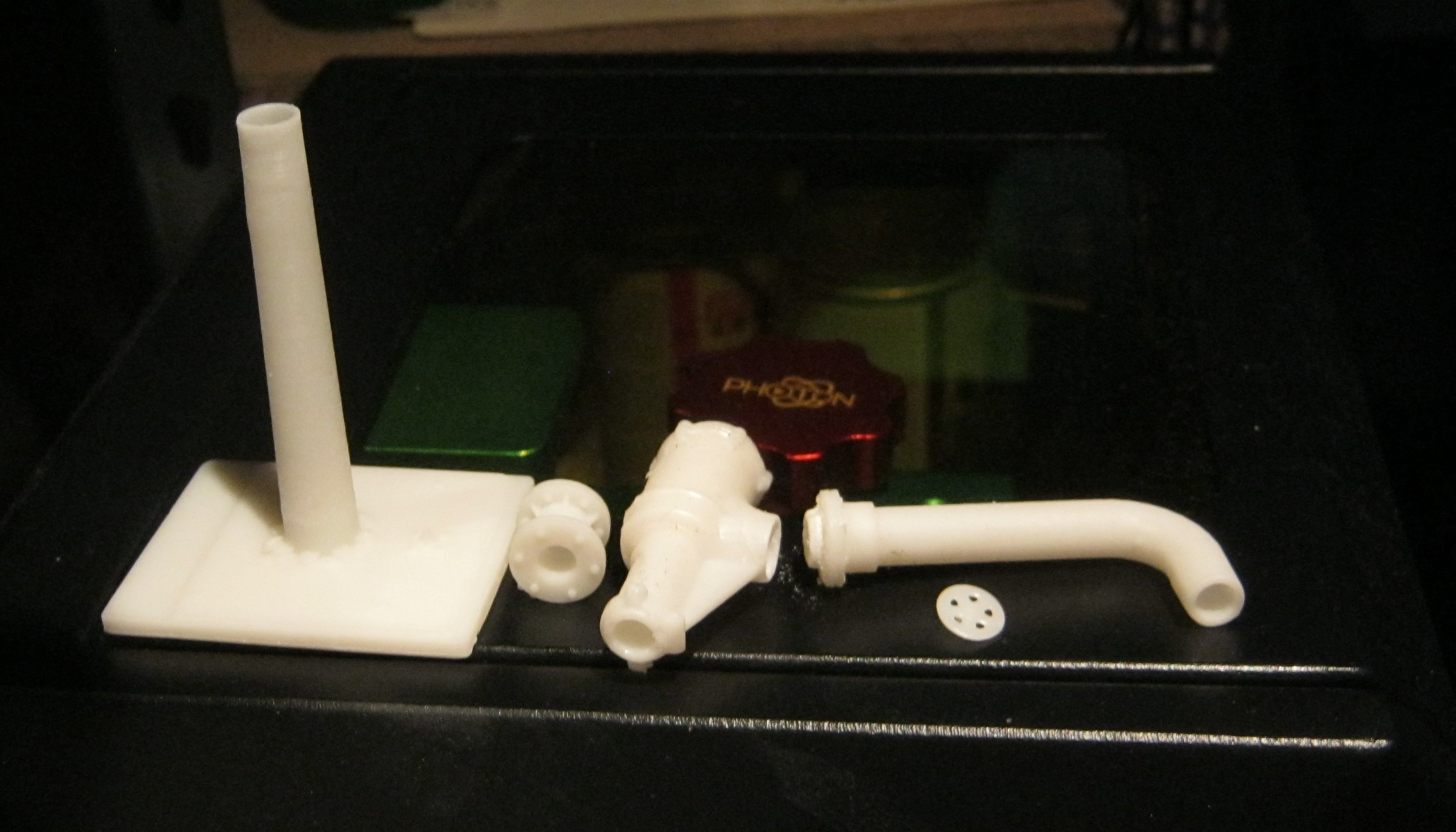

Ein Wasserkran in Spur 0, erster Versuch.
http://www.ptlbahn-shop.de/test/3D-Test28.jpg
Die E69 05-Datei in TT aus gedruckt, hier hat sich gezeigt, das es einen leichten "einfall" gab bis tu dem Punkt wo es eine Querverstrebung gibt, also müßen hier Querstreben rein.

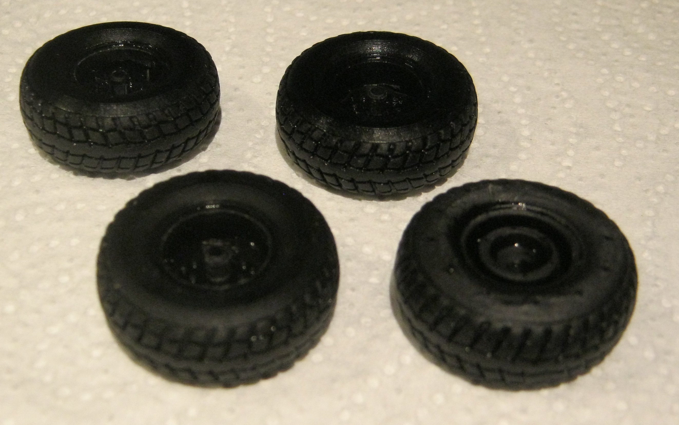

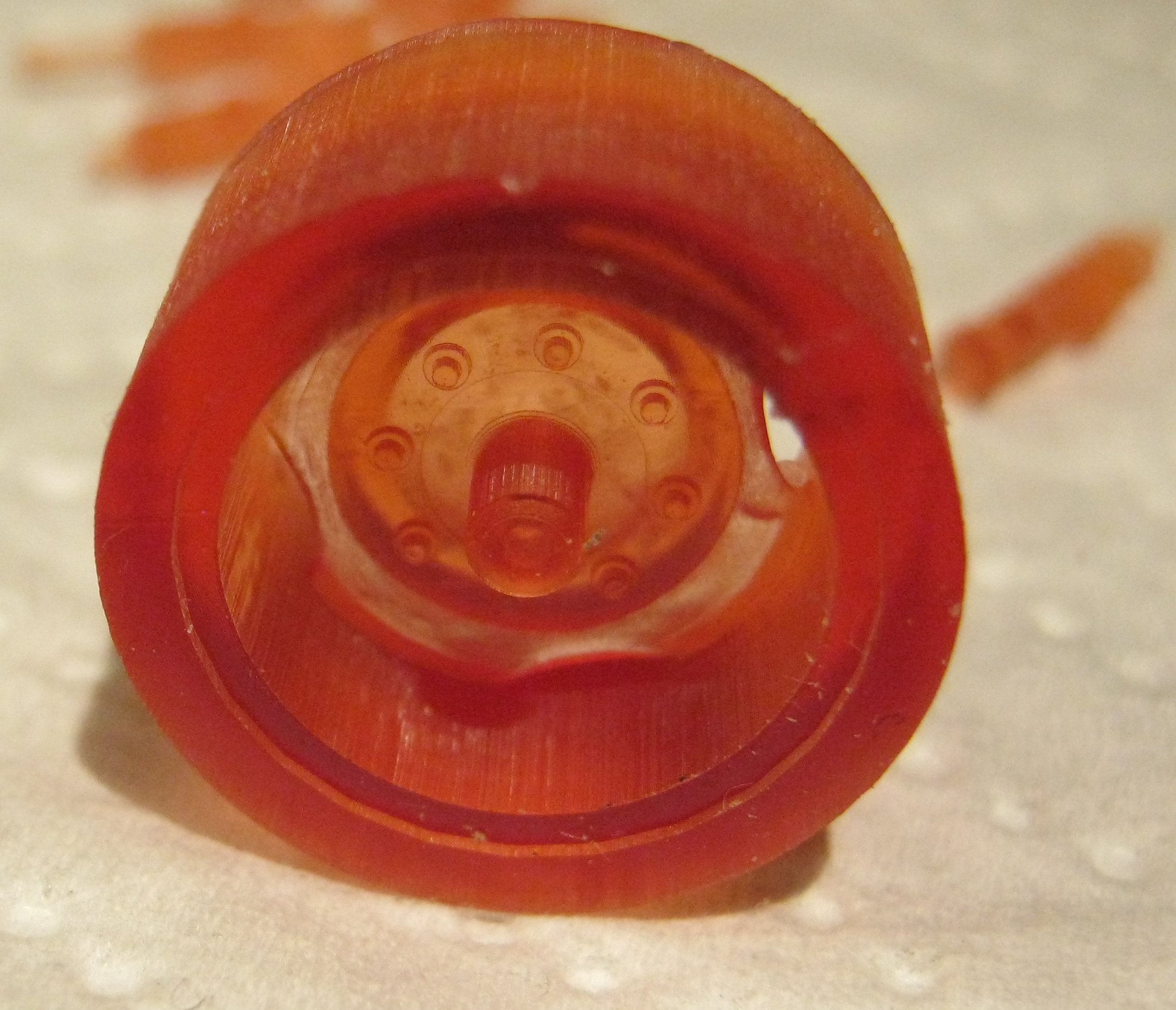

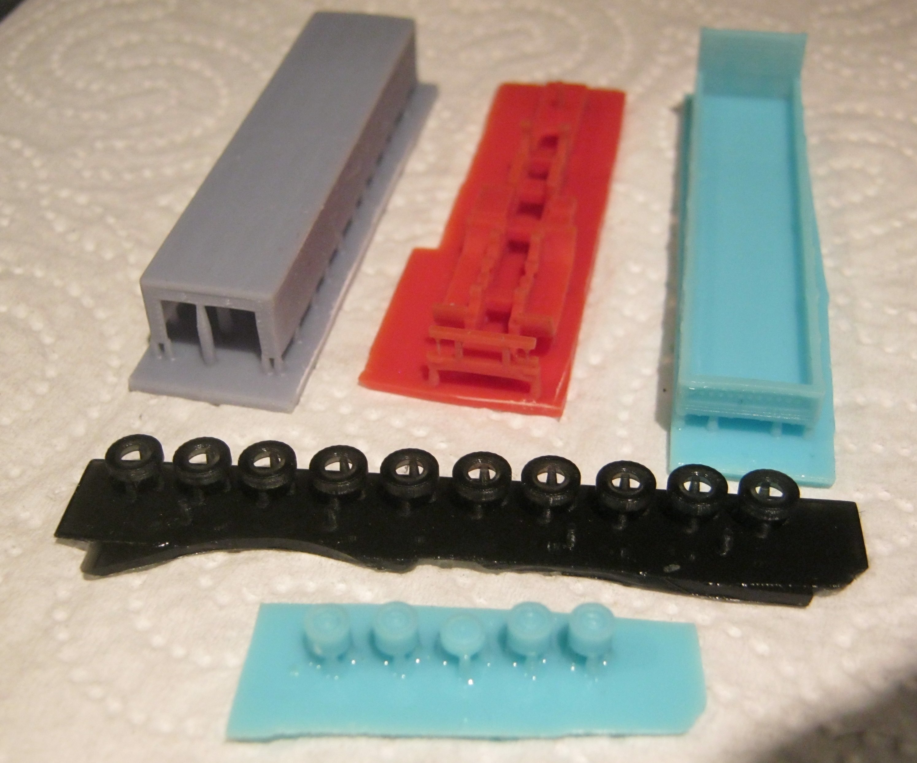

Räder for einen Anhänger in Spur 0.
Da kam mir dann der Gedanke, Felge und Reifen verschiedenfarbig zu drucken:
http://www.ptlbahn-shop.de/test/3D-Test33.jpg

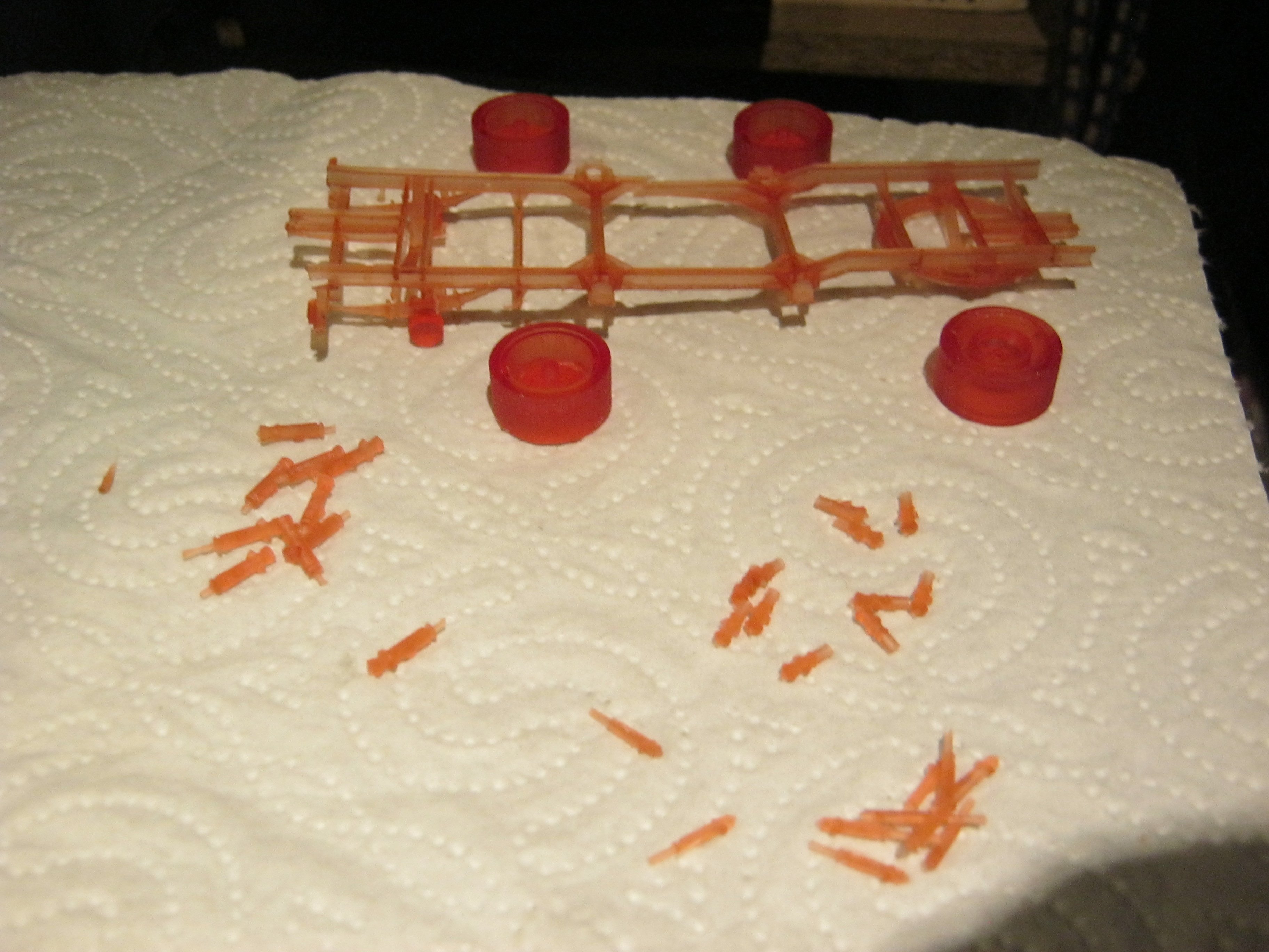

Also Rot getestet:
http://www.ptlbahn-shop.de/test/3D-Test31.jpg

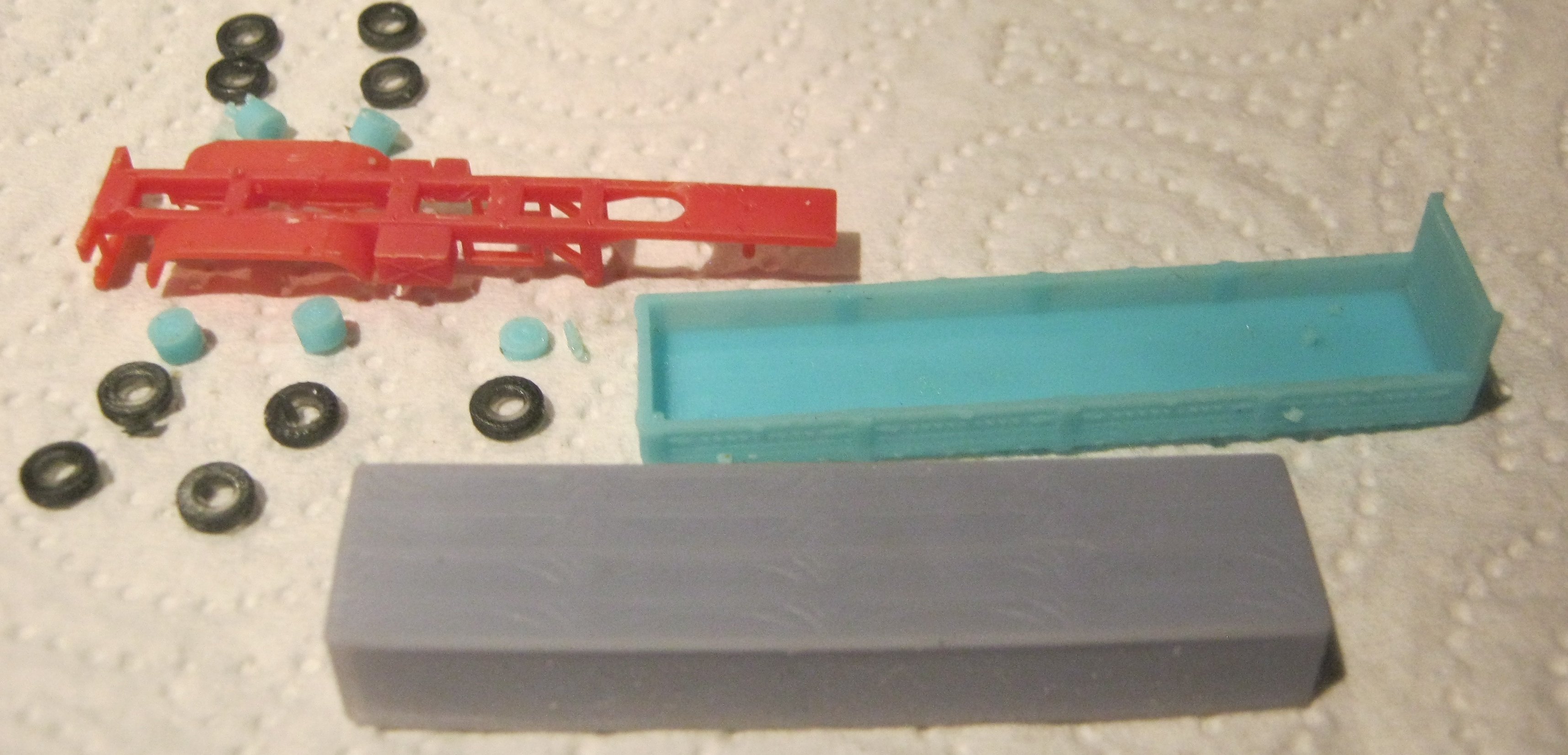

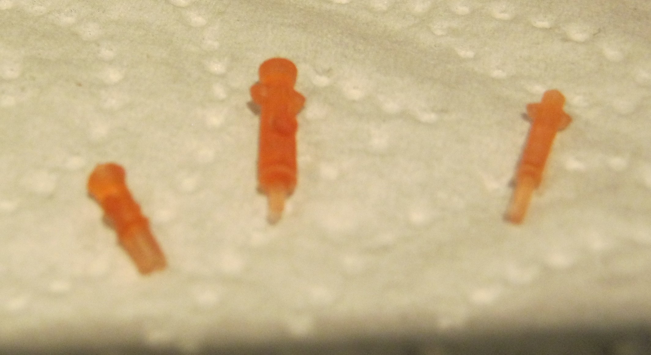

Der Anhängerrahmen ist noch zu Fragil, und durchsichtig ist für Hydranten auch nicht das ware:
http://www.ptlbahn-shop.de/test/3D-Test32.jpg
Dann der 2. Test des Wasserkranes:
http://www.ptlbahn-shop.de/test/3D-Test30.jpg

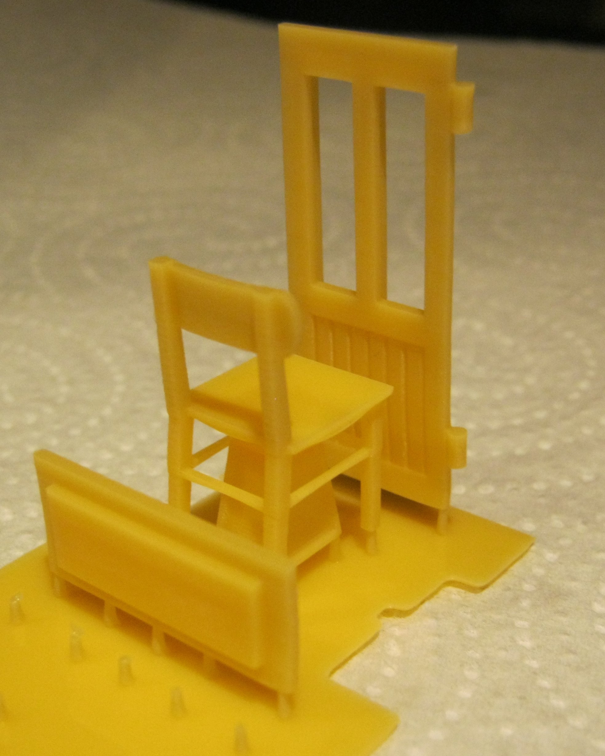

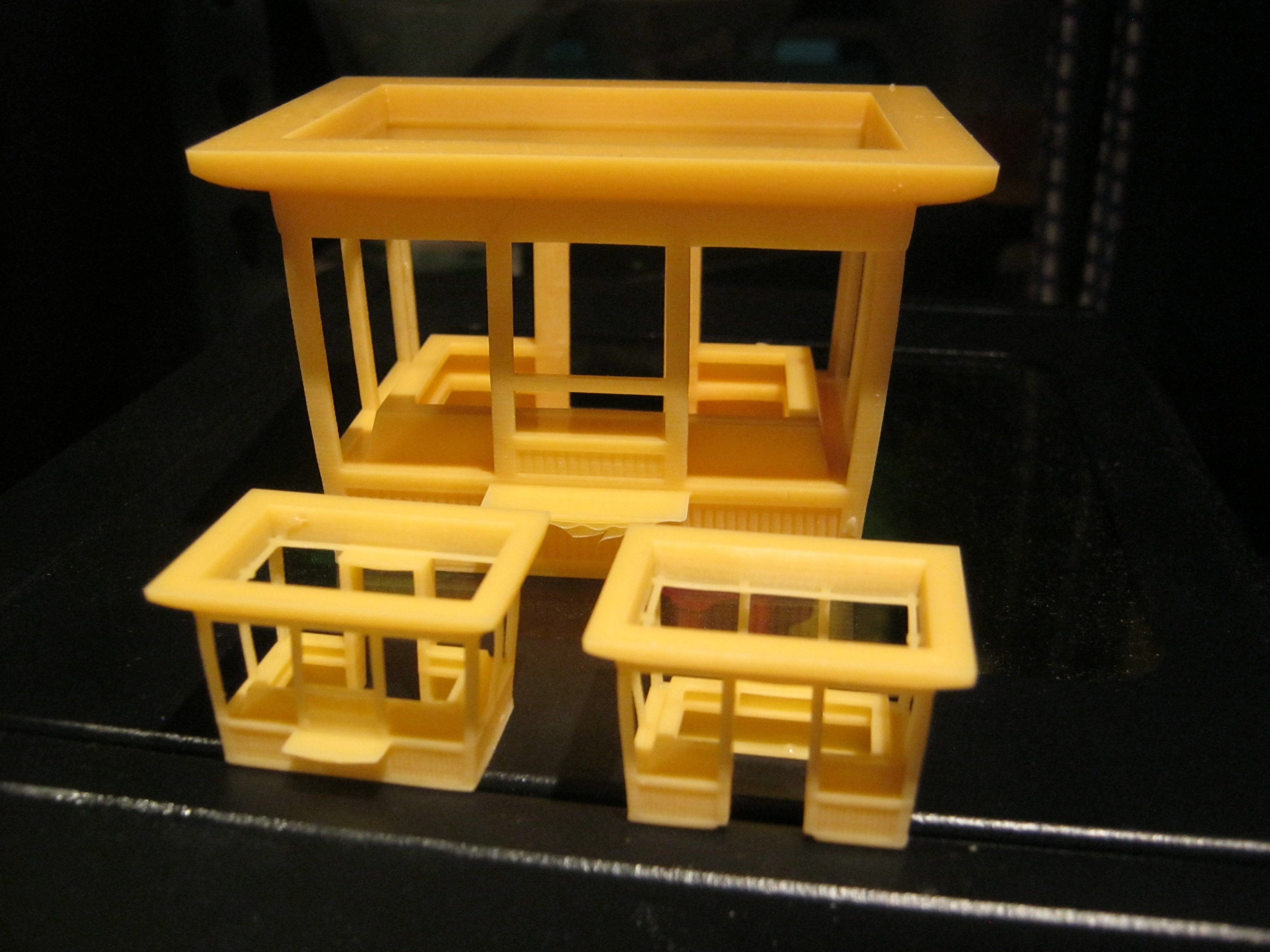

und dann noch ein paar teile für den Zeitungskiosk:
http://www.ptlbahn-shop.de/test/3D-Test34.jpg
und das zusammen gebaute Spur-0-Muster:
http://www.ptlbahn-shop.de/test/3D-Test36.jpg

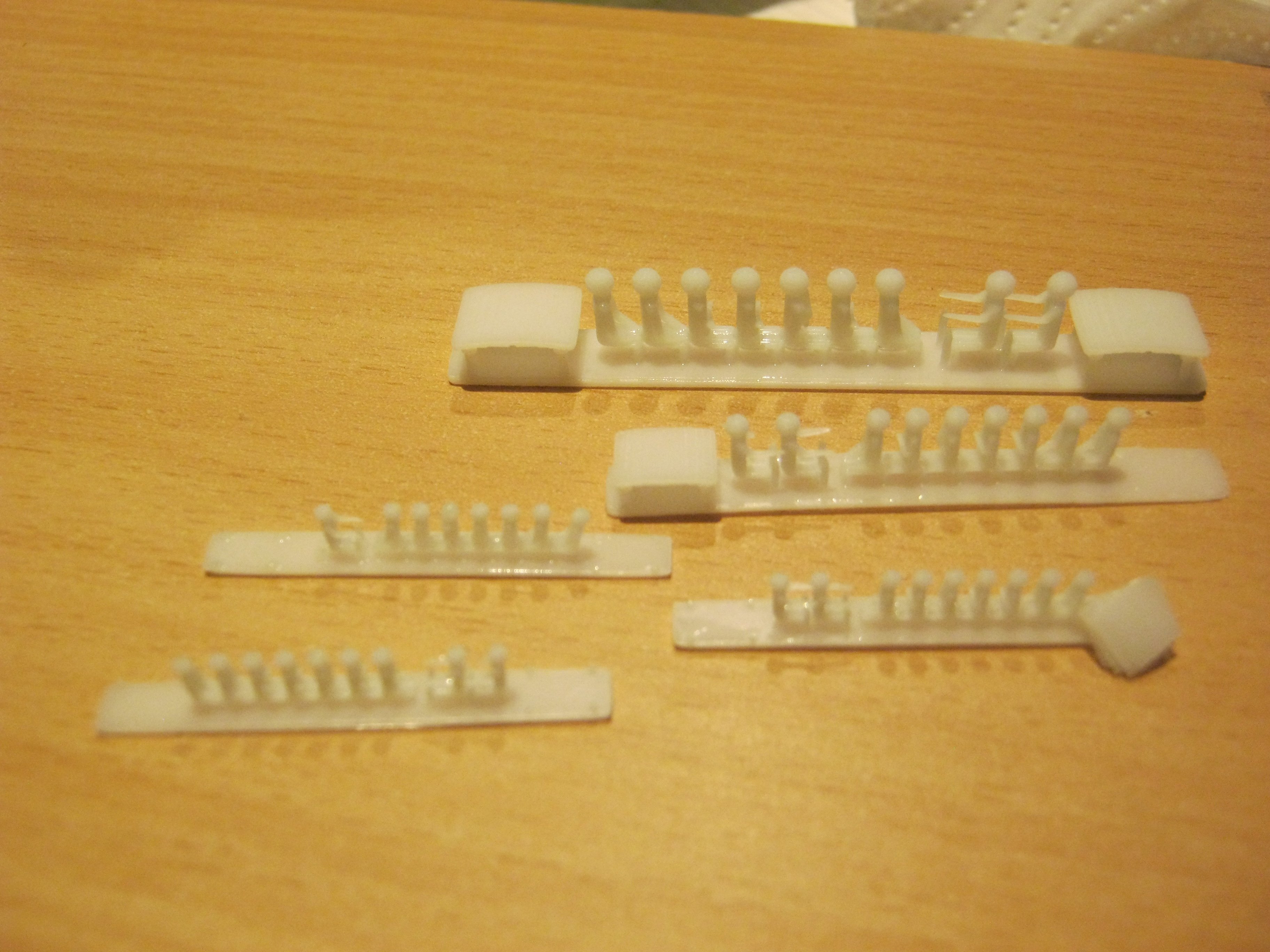

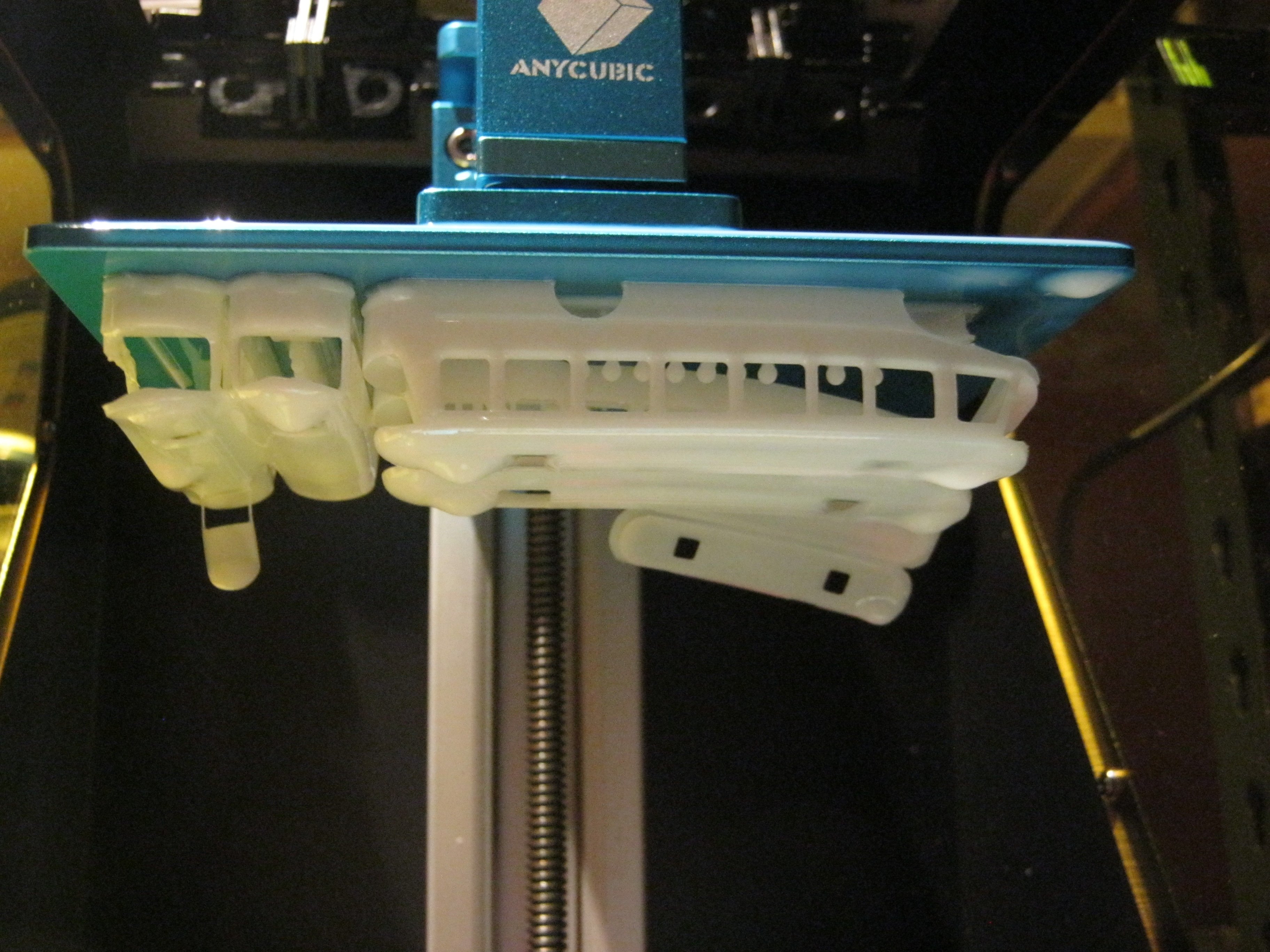

Was sich gezeigt hat, dünne flache teile nit grpßflächiger auflage die leicht biegbar sind können direkt gedruckt werden, bei dikeren stabielen teilen it das lösen schwer, sa ist es besser das teil auf Stützen auf zu ständern (zB. Zeitungskiosk)
Dann können erst die stützem emtfern und das teil entnommen werden und dann erst die Kontaktfläche abgehoben werden die sich leicht bieht. Bei stehenden dünnen teilen wie der Tür ist die kontaktfläche zu klein, da braucht man die großen "Füße" der stützkonstruktion.
2 mal habe ich es auch schon geschaft, das das Harz vir dem Druckende alle war :( und 2 mal gab es probleme mit der Druckerdatei das müll raus kam, das hätte ich aber mit der  Vorschaufunktion" derr software erkennen können.

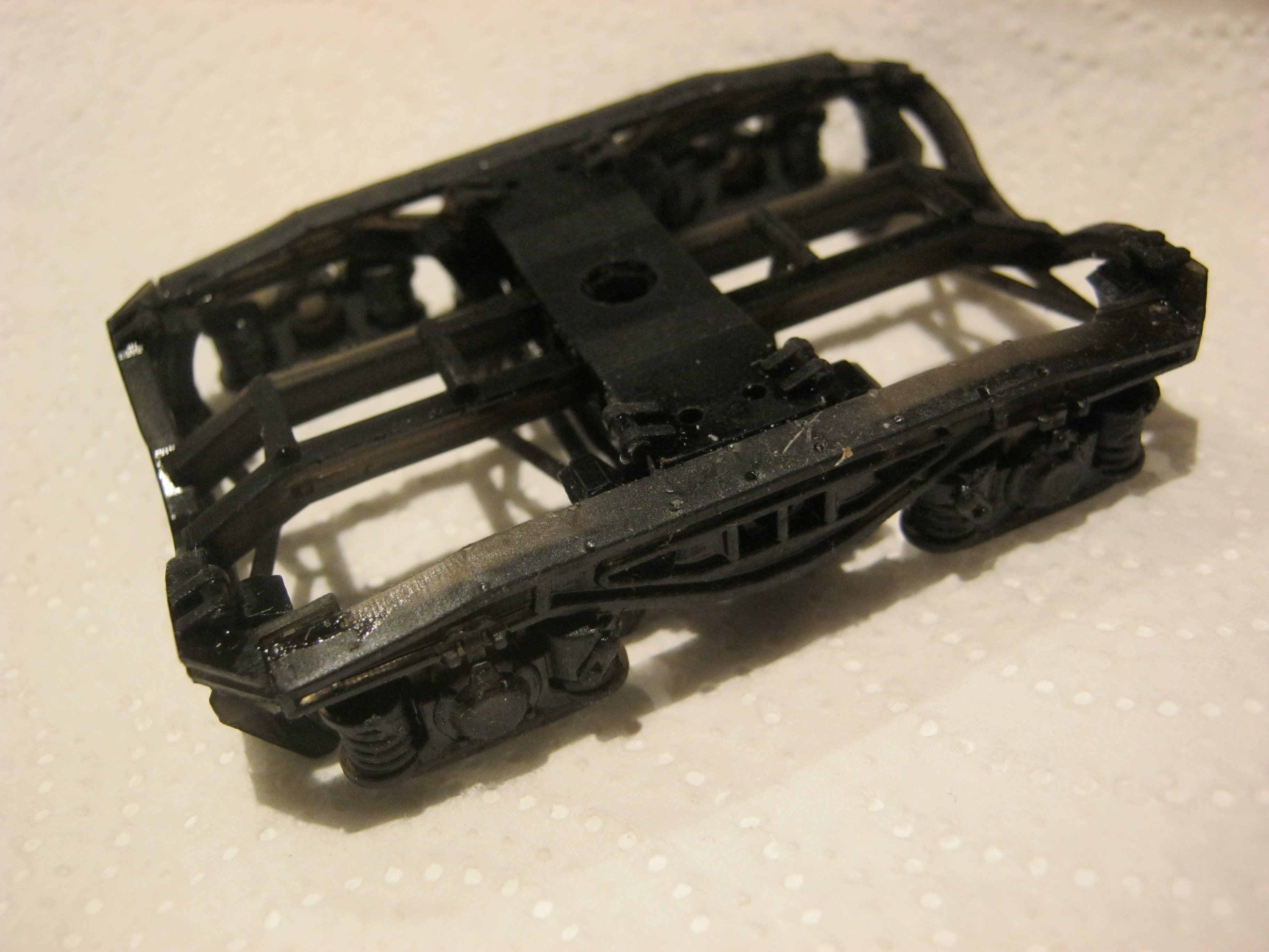

Ein Y25-Drehgestell in Spur 0 und

der 3. Versuch eines Wasserkrans für spur 0, daiesmal habe ich den freien Platz mit Karosserien des Skodabusses in Z gefüllt.
http://www.ptlbahn-shop.de/test/3D-Test41.jpg
Jetzt passen alle Teile zusammen, also kann ich die ersten zum Verkaufen fürs WE drucken.
Und der geänderte Scodabus in Z, ich habe die "stirn" jetzt noch einmal etwas zurück gezogen. Ausserdem sind die Dachluken jetzt auch gedruckt und passen.
In TT und N läuft zZ der Druck der  teile.
Noch ein paar "nebensächlichkeiten", ich habe einen Autoscheibeneiskratzer aus hartem  Kunststoff gekauft, der eignet sich hervorragend zum Ablösen der Druckteile von der Trägerplatte. Der mitgelieferte "Spachtel"  aus Weichplaste hatte zu schnell Dellen und kam nicht richtig unter die Druckteile. Ausserdem habe ich mir noch ein paar Doppelcaffeepudings von Lidle geholt, davon brauche ich die Verpackung! (natürlich esse ich zuerst den Pudding! ;) )  Aber die ausgewaschenen trichterförmigen Becher sind idesl um da die beim Drucker mit gelieferten Filtertüten rein zu stellen. Je harzsorte einen Puddingbecher und einen dieser Filter, und wenn dann das Harz durch ist kann es wieder in die Flasche, und der rest kann in ruhe ab tropfen ( Filter und eventuell nicht am Dräger hängende Fehlstücke di an der PET-Folie hafteten und ab getragen wurden oder sowieso im Resin schwimmen weil es sich gelöst hat) . Da je Resinsorte ein Becher und ein Filter genommen wird, kann ich die Filter mehrfach nutzen. mal sehen wie lange so ein Trichter hält. zumindest so lange er nicht ins UV-Licht kommt müßte er so lange nutzbar sein wie das gefilterte Resin.
Vom Bus sind die Karosserie und die Räder Serienfertig, Fahrwerk passt zwar, hat aber noch einen kleinen makel der zwar nicht auf fällt , mich aber stört. Und dann müßen noch die Scheiben und Lampeneinsätze der Scheinwerfer getestet werden. In N habe ich noch Ätzteile von Thoros nuszurüstatz, in Z und TT muß ich die dann noch Zeichnen.   Auch bin ich am überlegen ob ich nicht auch Rückleuchten in rot-Durchscheinend drucken sollte.

So, N und TT sind auch die 1. muster fertig, mal schauen wie das nun mit den Fenstern wird.
http://www.ptlbahn-shop.de/test/3D-Test43.jpg
http://www.ptlbahn-shop.de/test/3D-Test44.jpg
PS: Woe gesagt, ies sind ja alles 1. Versuche denn ich habe den Drucker ja jetzt gerade mal ca. 3 Wochen.

Wenn es schon farbiges Resin gibt, warum nicht gleich passende Farben wählen?
http://www.ptlbahn-shop.de/test/3D-Test52.jpg
http://www.ptlbahn-shop.de/test/3D-Test53.jpg
