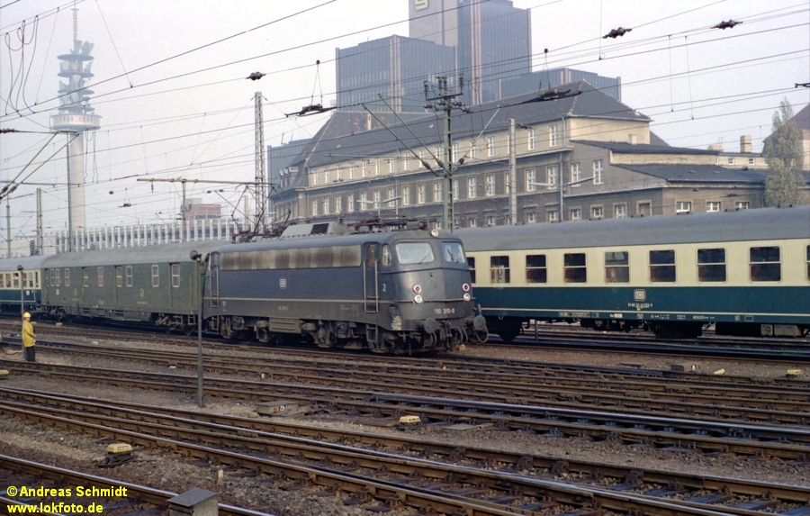

http://rueckblicke.lokfoto.de/Vor_25_Jahren/1979/1979_6/fn92_1_1_110_315.jpg
