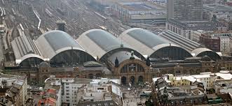

also das "verschlucken" des EG durch die Bahnhofshalle ist nicht unrealistisch.
https://encrypted-tbn0.gstatic.com/images?q=tbn...M0RbqTge3L74gBMJs7tf
Nachteil ist hier, dass es zwischen Halle und Wand einquetscht ist. Statt 10cm zwischen Halle und EG würde ich 10cm zwischen Wand und EG probieren.
Simon
Hallo Simon,
hast recht,das EG ist ziemlich nah an der Wand,9cm.Da die mittleren vier Bahnsteiggleise den 14-teiligen ICE1 aufnehmen müssen,lassen sich die Bahnhofsgleise nicht weiter kürzen.Ist halt mein Kompromiss auf einen Bahnhofsvorplatz zu verzichten und Stadtandeutung mittels Hintergrundkulisse darzustellen.
Ich denke,wenn das EG aufgestockt wird dürfte der gequetsche oder versteckte Eindruck etwas entschärft werden.
Was das Foto von Deinem link betrifft:Auch das wäre eine Option,das EG mit der Halle verschmelzen zu lassen.Wie auch immer,bin da noch nicht schlüssig wie das geregelt wird,und ich nehme diesbezüglich gerne Tipps oder Vorschläge an.
