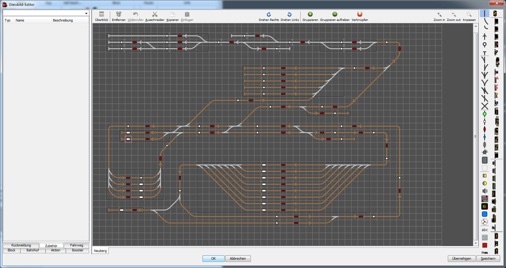

ich bin gerade in der Planung für eine Vereinsanlage. Es wird digital gefahren und per ITrain gesteuert. Wie in der Grafik links unten zu sehen, gibt es ein "Gleisdreieck". Die Züge fahren nach links aus dem großen SBH in ein einzelnes Gleis. Von dort aus fahren diese dann rückwärts weiter in Richtung des Gleiswendels, rechts unten. Das Gleis soll dazu dienen Pendelzüge ala VT 98 im SBH zu drehen, sprich vorwärts reinfahren, und rückwärts wieder raus. Ich bin der Meinung dort kein Kehrschleifenmodul zu benötigen, andere Vereinskollegen sehen dies anders. Was meint ihr?

Ohne die Grafik jetzt zu kennen, nehmt doch einfach die alte Methode im Verein mit zwei verschieden färbigen Filzstiften und fahrt die Strecke mal ab, dann seht Ihr eh ob sich die Farben mischen oder nicht!
Farben vermischt: Kehrschleife! Farben nicht vermischt: keine Kehrschleife!

Grml war der Meinung es angehängt zu haben, nun aber.
http://fs1.directupload.net/images/181102/2gk4wend.jpg

ich sehe da zwei Kehrschleifen und ein Gleisdreieck. Kannst du das mit dem Dreieck nicht anders lösen? beispielsweise indem du vor der KS mit dem großen SBH noch eine Gleisverbindung einbaust? Ich denke, das würde die Sache vereinfachen...
meiner Meinung nach sind es nur zwei Kehrschleifen.
Links an der Vierer-Abstellgruppe und unter der großen Abstellung, also das Parallelgleis rechts über der Zufahrt zum vermeintlichen Gleisdreieck.

stimmt, du hast recht. So ließe sich das auch lösen, sofern der längste Zug in den Abschnitt zwischen den beiden Weichen passt.
Hallo ihr beiden, korrekt nach den zwei SBH gibt es auf jeden Fall eine Kehrschleife. Für den Unteren ist die KS für das lange Gleis direkt unterhalb von dem SBH gedacht. Aufgrund des vorhandenen Platzes passt es nicht zwischen den SBH und das Linke Gleis.

du meinst das untere Gleis zwischen den beiden Weichen, richtig? Wenn du dort das KSM anschließt, ist alles ok. Das Gleisdreieck wird damit auch gleich aufgelöst. Nimm dir zwei verschiedenfarbige Stifte und zeichne mal die beiden Schienen in je einer Farbe, du wirst sehen, dass es dann aufgeht.
Hallo Carsten, nach dem SBH kommt ein Stück Gleis, dann eine weiche. Eine Strecke geht zu dem einzelnen Gleis, eine andere zu der Weichenrechts unten. Dieses Gleis meine ich. Gut, dann siehst du das ja genau so wie ich.
