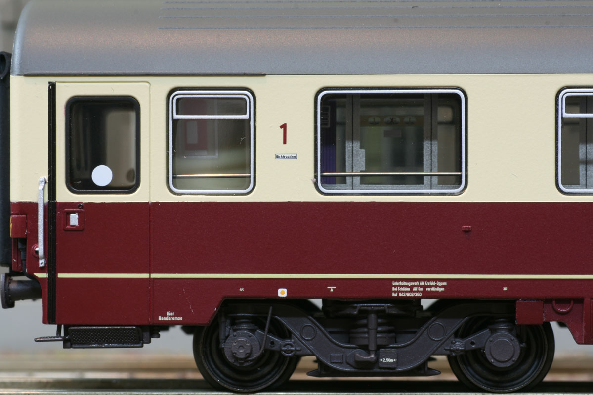

Bevor ich schnippel, würde ich aber eben gerne mal ein Bild des "ab Werk funktionierenden" Bmz sehen :)
Hallo Kai,
anbei das gewünschte Foto. Du kannst erkennen, dass es nicht genügt den kleinen Kasten abzuschneiden. Hoffe das Foto hilft Dir.
Schorsch
Die von SCH zu diesem Beitrag angefügten Bilder können nur von registrierten Usern gesehen werden - Login
Schorsch

…37 Beiträge, aber einen der ab Werk funktionierenden Bmz im Upgrade-Design hat immer noch niemand?
- Roco 24432 und 24464
- Fleischmann 931383
Oder den Messwagen Roco 24345

badenbahner - 04.11.18 17:38
Hallo Kai,
habe gesucht und gefunden!
Habe mehrere von den ÖBB 24431, alle mit dem selben Problem.
Allerdings laufen diese Wagen auf größeren Radien einwandfrei!
Auf den kleineren Radien , Fleischmann R1 mogelten die sich durch.
Zum Vergleich habe ich dann noch einen ÖBB 24464 A/B mit dem selben
Drehgestell verglichen.
Wie auf den Bildern zu sehen ist, ist der Wagenkasten vom 24431 links im Bild an der Schräge neben der Tür gut einen Millimeter länger als wie bei dem Wagen rechts im Bild (24464).
Ob das auch die Ursache bei den CD Wagen ist?
Simon
Die von badenbahner zu diesem Beitrag angefügten Bilder können nur von registrierten Usern gesehen werden - Login
Simon
Kai F. Lahmann - 04.11.18 17:54
Nein. Bei den CD-Wagen sitzt zur Wagenmitte hin noch ein *VIEL* größeres Hindernis, welches bei dem Fiat-Drehgestell als Befestigungspunkt der Schlingerdämpfer dient. Es gibt halt eine Bodenplatte für Fiat und eine für SGP - und da wurde die falsche verwendet.

Kai F. Lahmann - 04.11.18 18:18
https://www.youtube.com/watch?v=YP6AgEYhG6I
Wie dem auch sei; besagter Befestigungspunkt weg und der Wagen läuft - und die Kameraperspektive ist echt fies darin, Dinge aufzudecken ;)
24345 hat passende Schü zu den SGP DG!!
Alte Roco ÖBB Wagen sind alles stimmig! Passend zu den jew. DG die richtigen Rahmen!
Ich fand Bpmz der DB aus den Nachfolgeserien mit mix Böden, fand aber auch einen alten Bpmz mit falschem Rahmen....
PS: die kürzere/längere Schräge / Absatz zur Türe hin, hat mit der Bodengruppe nix zu tun, das ist Bestandteil des Wagenkastens.
Daher gibt es theoretisch quasi 2quadrat Kombimöglichkeiten:
1 - Apmz Rahmen mit Konsole und Kasten mit langem Blech neben den Türen
2 - Bpmz Rahmen mit Konsole und Kasten mit langem Blech neben den Türen
3 - Apmz Rahmen mit Konsole und Kasten mit kurzem Blech neben den Türen
4 - Bpmz Rahmen mit Konsole und Kasten mit kurzem Blech neben den Türen
MD 52 + Fiat DG vertragen alles ABER SGP und andere eben nicht.....

Kai F. Lahmann - 04.11.18 23:32
Der Wagen fährt in meinem Video nur mit dem geänderten Boden problemlos auf R2. Das Ding neben der Tür ist egal, außer du kippst das Drehgestell stark nach außen (also ob der Wagen durch eine sehr tiefe Lunke fährt).
nun, ich denke GFN*Neu hätte die richtigen Böden wie ich das so beurteilen kann?!
Aber bei den Wagenkästen fehlt mir der Überblick - hier kann es sein, dass es Probleme gibt.
Den geometrischen Konflikt zur Schürze hin kann man mit dem Boden lösen, den zur Türschürze hin nicht, denn da braucht man einen anderen Wagenkasten :-o
ich habe damals das Eurofimaproblem bereits in die andere Richtung gelöst gehabt. Ist nur kaum jemandem aufgefallen....

Statement von Roco / Fleischmann:
leider ist es bei dem Fleischmann Spur N Eurofima Wagen 2. Kl der CD, Art. Nr. 881809 zu einem Produktionsfehler bei den Drehgestellen/Wagenboden gekommen. Die Fahrzeuge werden von uns bearbeitet und behalten auch nach der Reparatur die vorbildgerechten Drehgestelle.
Alle Folgemodelle, wie Art. Nr. 881806, 881807 und 881808, sind von diesem Problem nicht betroffen.
Wir möchten uns noch einmal für diese Unannehmlichkeiten entschuldigen.
Modelleisenbahn München GmbH
Gruß Ingo
Gruß Ingo

ich habe jetzt auch noch auf Nachfrage eine detaillierte Info zu den Problemen mit den Drehgestellen/Wagenböden bekommen, die ich hier auch teilen darf:
"Aufgrund einiger Anfragen bezüglich der Probleme mit den Drehgestellen bei den Artikeln 881808 und 881809, möchten wir euch kurz über die Hintergründe und die weitere Vorgangsweise informieren:
Leider wurde bei den Eurofima-Wagen 881808 und 881809 im Bereich der Drehgestelle übersehen, den Wagenboden auf die größeren und vorbildgerechten Drehgestelle anzupassen. Der Wagen mit der Artikelnummer 881808 wird im Werk allerdings noch VOR Auslieferung überarbeitet.
Daher betrifft das Problem nur das Modell 881809, für welches schon eine Rückholaktion läuft. Auch dieser Wagen wird dann im Werk überarbeitet und so schnell wie möglich, wieder seinem Besitzer zurückgeschickt.Nach der Überarbeitung haben beide Fahrzeuge die korrekten Drehgestelle und werden einwandfrei ausgeliefert.
WICHTIG: Die beiden Sets, 881806 und 881807, sind von diesen Problemen NICHT betroffen, da diese zum Teil über andere, kleinere Drehgestelle verfügen, die sich dementsprechend frei bewegen können. Die enthaltenen Fahrzeuge mit den SGP Drehgestellen werden ebenfalls vor Auslieferung überarbeitet.
Wir entschuldigen uns für etwaige Unannehmlichkeiten!"
Abend zusammen,
wie Kai oben schon schreibt genügt es lediglich den Kasten wegzuschneiden. Mit neuer Rasierklinge ein Kinderspiel. Auf der Türseite muss nix angepasst werden. Für 25 € gibt's an bissl Bastelarbeit nix zu meckern.
Foto links mit Kasten, unten links Auslieferungszustand, recht nachbearbeitet.
Gruß, Felix B.
Die von aalixx zu diesem Beitrag angefügten Bilder können nur von registrierten Usern gesehen werden - Login
Gruß, Felix B.
