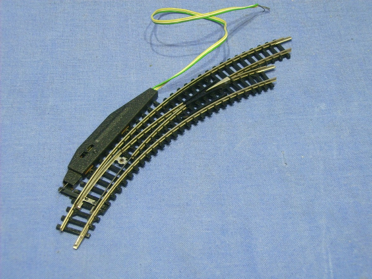

Nein, früher gab es Bogenweichen mit Metallherzstück! Hat etwas gedauert, aber jetzt habe ich ein Foto gefunden! Die Weichen hatten noch fest montierte Antriebe, auf dem Foto habe ich sie schon weg geschnitten!
Lg Peter
Edith, Ich musste drei Jahre zurück gehen um ein passendes Foto zu finden
Lg Peter

also ich denke ich weiss was Du meinst - diese "Antikweiche" ist aber ohne pol. HZST ?!
Die HZST Spitze war aus Metall aber NICHT pol. ?! (Wie diese
https://www.weinheimer-auktionshaus.de/shop/ima...mages/005918C_1.jpg)
Bringt dann NIX !
Die "alten" T* Weichen haben Plaste HZST und
Die neuen (Neuheit?) haben def. Ganzmetall HZST mit Pol. !

Nein, Die Herzstücke SIND polarisiert und bekommen den Strom über die Zungenschienen, wenn Du die Weiche auffahren willst hast Du einen Kurzschluss!
Lg Peter
Lg Peter

Hallo Werner,
ist zwar eine R1/R2 Bogenweiche 4966 ohne Antrieb. Aber das Prinzip dürfte das gleiche gewesen sein.
Gruß Gerd

Hallo Werner,
die Stromabnahme erfolgte bei diesen Weichen nicht allein seitlich durch die Zungen, sondern wurde verbessert dass die Zungen auch Kontaktfedern aufliefen.
Gruß Gerd
Die von Golf-Lima zu diesem Beitrag angefügten Bilder können nur von registrierten Usern gesehen werden - Login
Gruß Gerd

Hallo Gerd
Danke, Du hast mir 164km erspart
Lg Peter
Lg Peter
bin überzeugt une beeindruckt; das war mir bis dato nicht bekannt.
Dank` Euch.
