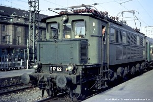

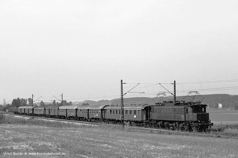

so rar sind die nicht http://www.bundesbahnzeit.de/galerien/Altbau-E...0122.jpg?=1516656087 . Ich nehme mal an als 117 hatte sie die Pantos auch noch. Hier die 107 https://plumbloco.smugmug.com/Trains/Germany/i-mpNQqx2/A . Hier die 103 mit gemischten http://buchperthel.de/deutsche-bundesbahn-2/ . Da lassen sich womöglich noch mehr finden.
Edit:
hier die von dir erwähnte 113 http://www.bundesbahnzeit.de/galerien/Altbau-E...0113.jpg?=1328545317
Mit den Pantos würde ich die auch als E17 nehmen, 117 wäre mir aber lieber.
Edit:
