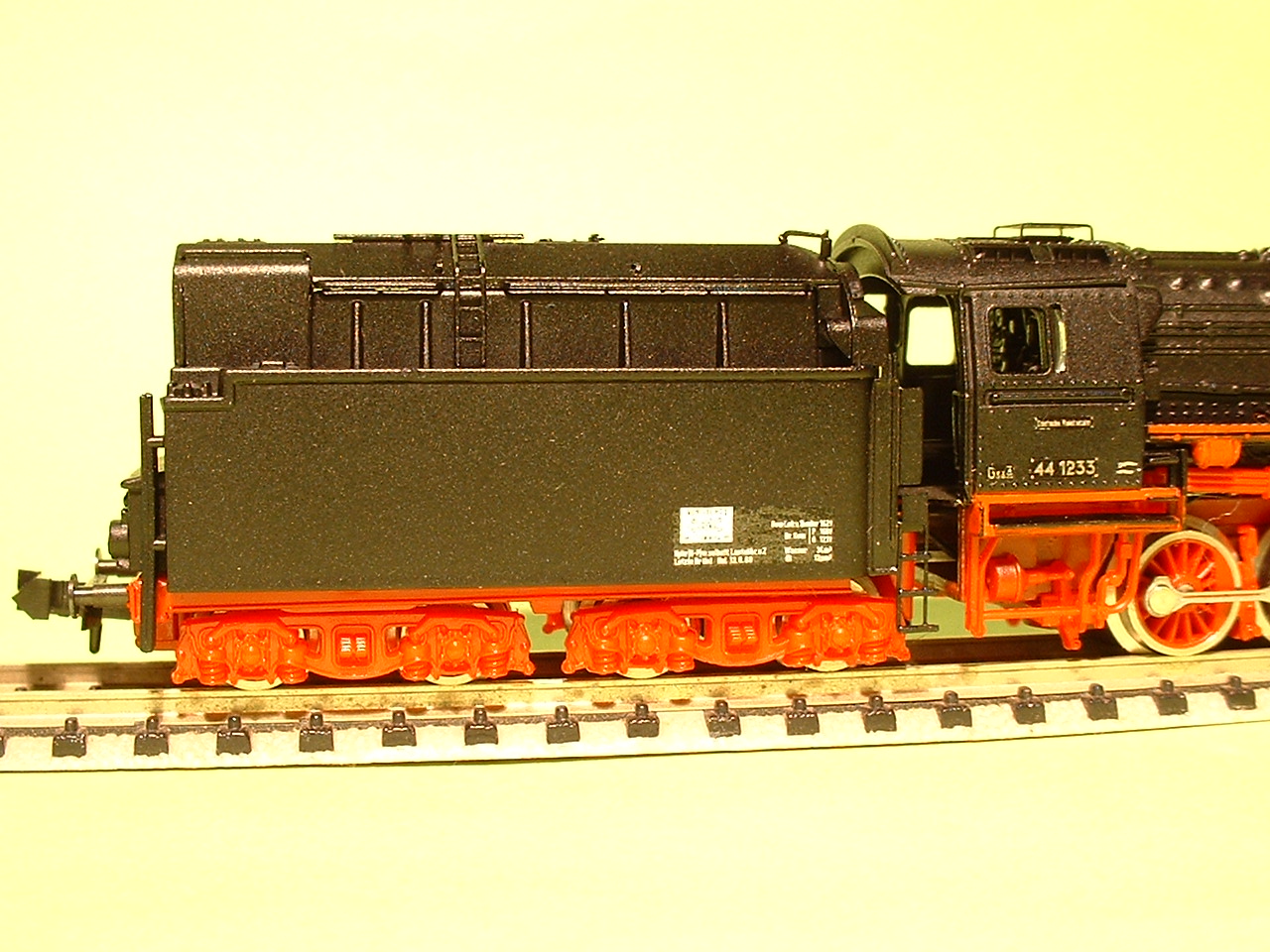

01.5 mit 2'2' T34 Öl gab es von Arnold (2523, 2525, als Goldie 2720) und Trix (12612, 12705, 12421, 12119, jeweils Triebtender).
Ergänzung: Die Minitrix hat Motor und Antrieb im Tender. Die Arnold nur den Motor, Antrieb ist in der Lok.
wenn es nur um den Tender bzw. das Gehäuse geht wäre eine weitere Möglichkeit noch eine Roco 44 und den Umbausatz von Gerd Kuswa https://kuswa.de/.cm4all/mediadb/NN/2001_1217_211818AA.JPG https://kuswa.de/N-Bausaetze/
Antrieb wie bei Arnold, Motor im Tender, Antrieb in der Lok.

der Tenderaufsatz von Kuswa ist leider nicht mit ganz richtig für die 01.5. Gerd hat den Prototypen der 44 nachgebildet, ich meine das war die 44 195. Die Trittfläche oben auf dem Ölaufsatz ist da leicht anders. Außerdem ist der Tender von der Roco-Lok ziemlich zu kurz. Mal neben einen Trix- oder Arnoldtender stellen dann sieht man das.
An einem Ölaufsatz für Trix-Tender wäre ich auch sehr interessiert. Leider fehlt mir im Moment die Zeit das selbst zu realisieren. Sollte es in den nächsten jahren niemand schaffen da was zu machen, würde ich es aber noch mal in die Hand nehmen. Meine Trix 44 aus dem Schneeschleuderset warte auf Öl. Wobei ich da noch am überlegen bin ob es nicht doch eine mit Kohlestaubfeuerung wird.
Grüße Torsten

Ich möchte den Tender zu dem zweiten Tender meiner Lemke 18 201 umfunktionieren. Der Umbausatz von Kuswa passt da , lt. Fa. Kuswa, nicht.
Dieser Umbau ist aber schon von zwei anderen Modellbahnern mit dem Arnold-Tender gemacht worden.
Ich würde mich freuen, wenn diese Kontakt mit mir aufnehmen und mir ein paar Tipps geben könnten.

danke für die Rückmeldung. Ich wollte mal wie Torsten eine MTX DR 44 Öl machen. Scheiterte aber schon mal am Tendergehäuse. Weiter habe ich dann erst gar nicht mehr gesucht.
Viel Spaß bei deinem Umbau.

Mit den Teilen von dir und diesem Gehäuse von der 01 0510 nimmt meine Öl-44er jetzt doch langsam Gestalt an. Als Nächstes kommt der Motor 1017 von SB rein, dann zieht sie hoffentlich meinen Zwiebelzug.
