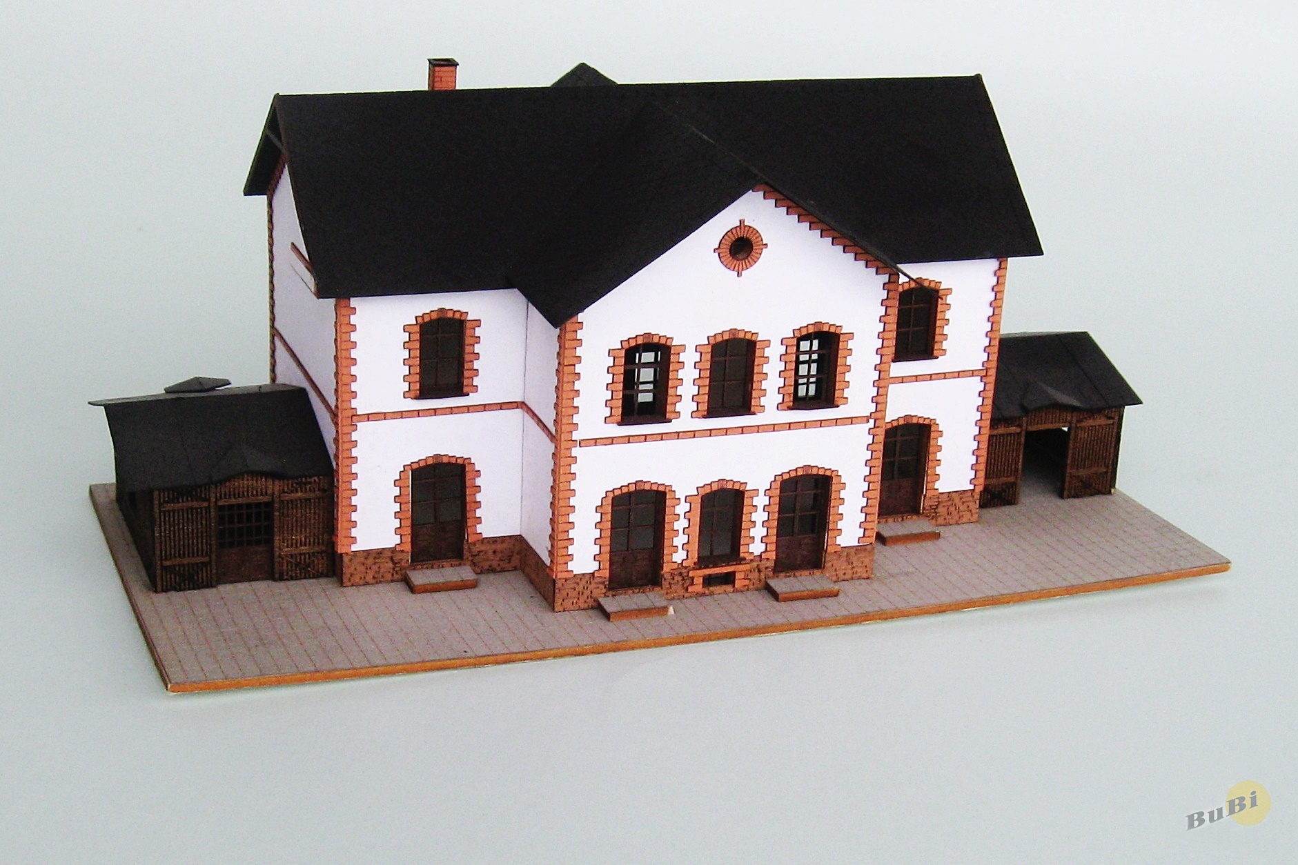

Igra und Bubimodel unterscheiden sich dabei in der Machart sehr wenig, vielleicht sogar der selbe "Lohnlaser"? Jedenfalls hochdetailliert, die Brauerei von Bubimodel hat mehr als 200 Teile, Karton in verschiedenen Farben und Stärken gelasert! Die Gebäude werden in "Sandwichbauweise" erstellt, ein starker Karton als Grundgerüst, an den Stoßkanten verzapft. Darüber wird ein "feingelaserter", hauchdünner Karton gelegt, der die bei manchen Lasercutmodellen üblichen Stoßkanten nicht auftreten zu lassen. Alle Simse, auch für die Fenster, extra gelasert zum Ansetzen:
https://www.bubi-model.com/Pivovar-d327.htm
Das Modell ist z. B. genau in den Farben gelasert, wie es abgebildet ist. Man kann es natürlich noch umgestalten, wie jedes andere auch, da der Karton durchgefärbt ist. Aber es ist natürlich genauso baubar. Alle Bubimodel-Bausätze, die ich kenne, sind so gestaltet.
Igra betreibt einen ähnlichen Aufwand, aber dort sind die Teile bereits z. T. ab Werk lackiert, inwieweit das einer Umgestaltung hinderlich ist, konnte ich noch nicht testen.

Mit Interesse verfolge ich diesen Tread.... da ich Laser-Cut-Neuling bin.
Ein Forenkollege in einem anderen Forum hat mir 2 Bubi-Modelle geschenkt, die er nicht verwenden konnte. Nach dem Zusammenbau muss ich sagen, dass ich bei dieser Firma nichts bestellen werde. Es waren einfache Modelle, ein Lagerschuppen und ein kleines Wasserwerk.
Der Schuppen ist eine Fehlkonstruktion, ohne eigenständige Umbauarbeiten nicht verwendbar. Wer keine Erfahrung und Geduld besitzt, wirft das Ding in die Tonne. Wenn man die z.B. die Tore nach Anleitung einbaut hat der Schuppen eine Wandstärke von fast 70 cm, also muß man den Karton selbst ausschneiden um die Tore versenken zu können. Die Laserarbeiten sind schlampig gemacht, Boden passt nicht, die schöne Dachkonstruktion ist nicht durchgelasert, schon da gab es Bruch. Die Mauerverkleidungen sind zu kurz und nicht wie auf dem Herstellerfoto gezeigt, verwendbar.

Hallo Werner, hi @all im Forum,
ungute Erfahrungen mit Bubimodel "durfte" ich innerhalb der letzten Wochen auch machen, allerdings in anderer Weise. Der mir vorliegende Bausatz
https://www.bubi-model.com/nadrazi-MAV-1-trida-d343.htm
ist technisch eigentlich bislang ganz gut gelungen. Abschließend kann ich dazu erst was schreiben, wenn ich ihn wirklich noch bauen sollte. Denn das "wenn" hat aufgrund von Maßstabsberechnungen momentan ziemlich Oberhand gewonnen.
Ich hänge mal einen kurzen Scan einer Seitenwand im Vergleich zu einer von mir jüngst geplotteten Seitenwand eines vergleichbaren Gebäudes an! Und um einen Einwand, meine Wand wäre zu klein, gleich vorwegzunehmen... - das Gebäude, es wird im übrigen Höchstadt/Franken, ist in den Maßen aus dem Originalplan entnommen und auf genau 1:160 umgerechnet. Ich denke, das Bild mit Vergleichsfigur und Maß spricht Bände. Jedenfalls hatte ich aufgrund Stockwerkshöhen und Türöffnungen ein Maß von 1:120 herausgerechnet.
Zuerst dachte ich, Bubimodel hätte mir aus Versehen den 1:120er Bausatz im flaschen Karton mit Aufdruck 1:160 zugesandt. Aber ein Blick auf die HP verriet mir, daß zumindest die Maßangaben auf das "1:160"-Modell zutreffen. Und ich glaube nicht, daß die ehemaligen k.u.k.-Stationen in Böhmen so viel "aufgeblasener" sind, als vergleichbare Landstationen hier bei uns *lach*...
Wobei sich da BuBimodel aber leider bei auch anderen Herstellern mit ihren "Maßstabsverfehlungen" einreiht, leider. Aber im Gegensatz zu anderen "Übeltätern" (Material für einen Extra-Thread) wird hier "geklotzt"! Die anderen Verfehlungen, die mir in den vergangenen Wochen durch die Hände gingen, tendieren eher zu Verkleinerungen *g*.
Jedenfalls werde ich die restlichen Lasercut-Bausätze von BuBimodel, die ich noch hier zu liegen habe, erst mal genauer "unter's Maßstabslineal" nehmen...

Hallo Roland,
die Türöffnungen sehen groß aus. Vielleicht haben sie ja feste Oberlichter und sind zweiflügelig?
Sebastian

Hallo Sebastian,
nein, haben sie nicht:
https://www.bubi-model.com/fotky65430/fotos/_vy...sko-HO-TT-N60059.jpg

@87
Hallo Roland,
dann scheint der Maßstab nicht zu stimmen. Das Modell sieht interessant aus. Für meinen Geschmack etwas zu clean. Sind die Eckbossen aufgesetzt? In dem Fall hätte ich versucht, die weißen Flächen vor dem Zusammenbau zu bearbeiten, wie es z.B. MBZ in ihrem Tutorial empfehlen. Ich habe das aber bei Karton noch nicht versucht. Willst du in dieser Richtung noch was machen?
Sebastian
Hallo Sebastian,
genauso ist es wohl; ich habe mal grobden Maßstab an Türstöcke und Stockwerkshöhen angelegt. Und komme immer wieder auf 1:120. Oder 3m hohe Türen ohne Oberlichter wohlgemerkt...
Was insofern schade ist, weil mich die Ausführung des Bausatzes schon angesprochen hat. Ich habe die Brauerei auch noch hier zu liegen, da scheint es (ist spätere Konstruktion...) besser zu sein mit der Umsetzung des Maßstabes. Was ich jetzt nicht weiß, ist, ob die Teile auch so fehlerhaft gelasert sind, wie es Werner in #84 beschrieben hatte. Ich habe vorläufig aufgehört, mich mit dem Bausatz auseinanderzusetzen, als ich merkte, daß er offensichtlich "aus dem Maßstab gefallen" ist. Zumindest was die "Grundmauern" betrifft, so sind sie allerdings sehr passgenau gelasert.
