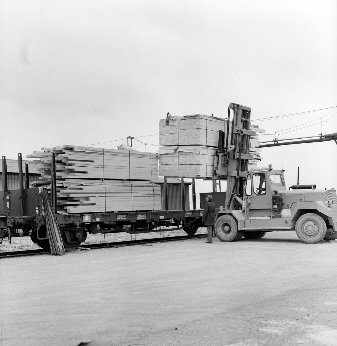

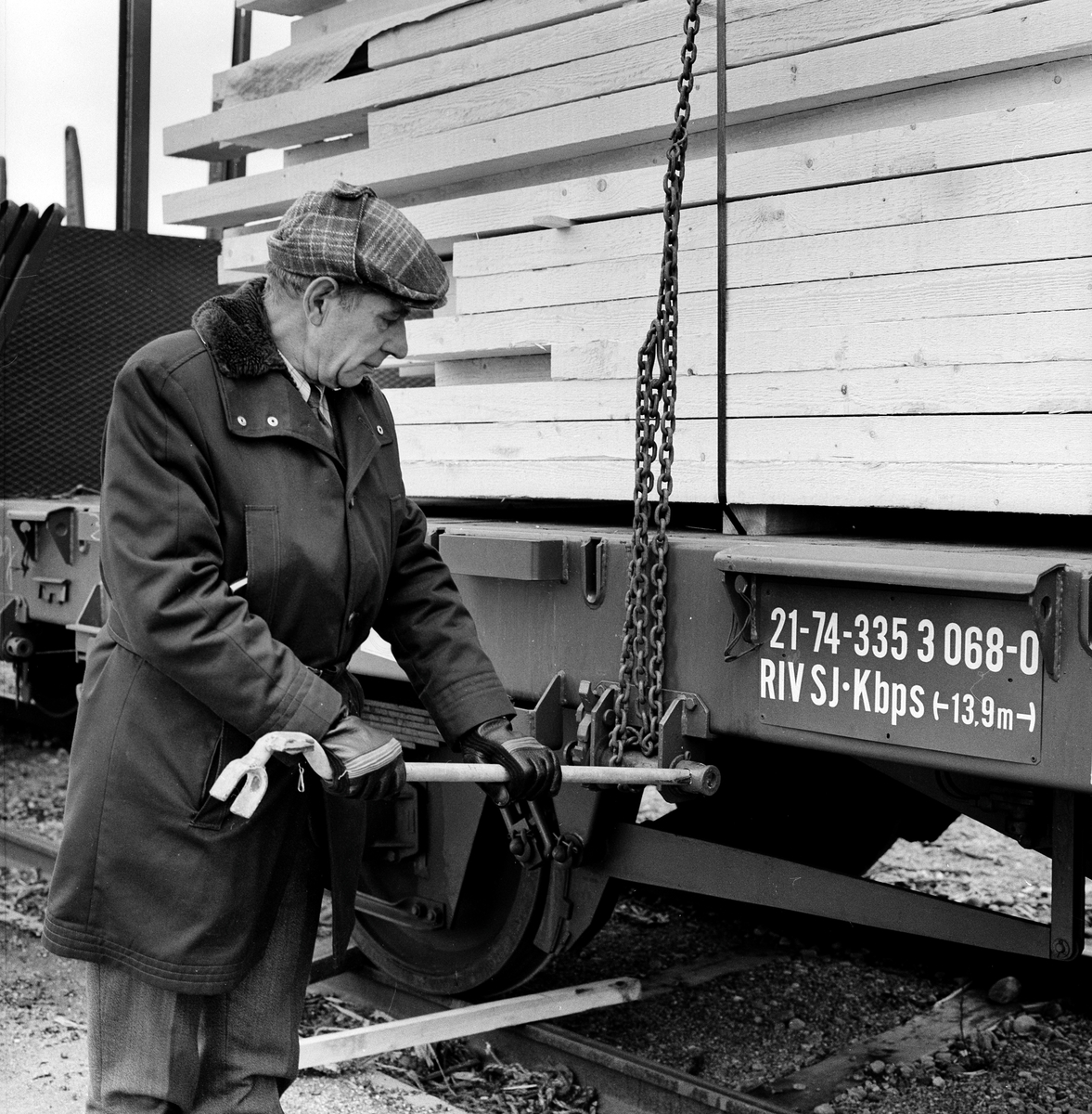

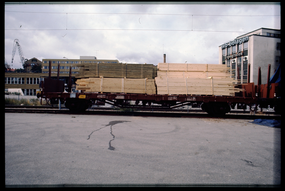

diesen Wagen hatte ich vor sechs Jahren (in Beitrag 7) schon explizit erwähnt. Der Kbps der SJ konnte dank RIV international eingesetzt werden. Andere Güterwagen der SJ nutzten das schwedische Lichtraumprofil dagegen voll aus und konnten nicht in Mitteleuropa eingesetzt werden.
Von diesem interessanten Wagen fehlt leider noch immer ein Spur N Modell:
https://dms-cf-10.dimu.org/image/0331yTCn28Di?dimension=1200x1200
https://dms-cf-06.dimu.org/image/0331yTCn28JC?dimension=1200x1200
https://dms-cf-05.dimu.org/image/0331yxJxiKLc?dimension=1200x1200
