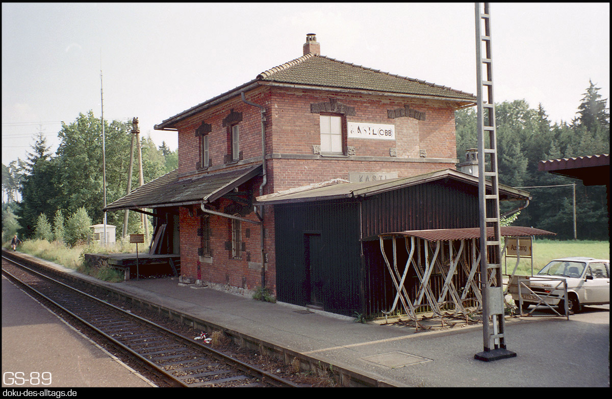

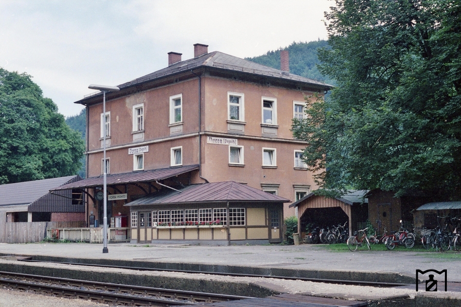

Du hattest durchaus recht, Werner; was u. a. beim Miba-Link auf dem bayerischen Würfel zu sehen ist, ist eine recht flache Form des "Walmdaches", siehe auch
https://de.wikipedia.org/wiki/Dachform#/media/File:Walmdach.svg
während der Umbau in Link 1 und auch viele andere existierende Vorbilder quasi vom "kleinen Würfel" ein "Zeltdach" zeigen, siehe
https://de.wikipedia.org/wiki/Dachform#/media/File:Zeltdach.svg
während ersteres einen Dachfirst aufweist, hat das Zeltdach keinen First, sondern die vier Grate treffen sich genau in der Mitte des Daches.
http://www.eisenbahnstiftung.de/images/bildergalerie/24811.jpg - Walmdach
http://www.doku-des-alltags.de/BDMuenchen/KBS94...0Data/21%20Kastl.jpg - Zeltdach
