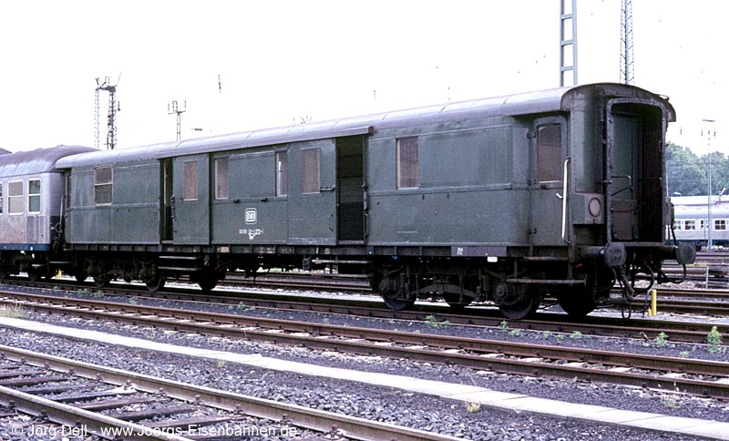

Hallo Stephan,
von den Vorkriegswagen wurden von der Deutschen Bundesbahn nur ganz wenig Exemplare auf feste Schlussleuchten umgebaut. Das sah dann so aus:
http://www.joergs-eisenbahnen.de/hifo/1983-0080.jpg
Erst die Nachkriegswagen hatten dann im Wagenkasten integrierte Schlussleuchten.
