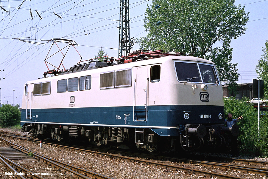

Die 111 001 besitzt als Exklusiv-Merkmal zwei gleich lange Griffstangen an den Führerstandstüren. Ansonsten entspricht sie der ersten Bauserie bis zur 111 070: Lackierung in ozeanblau/beige, runde Puffer, eine senkrechte Griffstange rechts an der Front und zunächst Einholm-Stromabnehmer der Bauart SBS 65. Diese müssen die Loks jedoch nach kürzester Zeit an die Baureihe 103.1 abtreten, da man bei 160 km/h auch noch mit DBS 54 fahren kann, bei 200 aber nicht mehr. Da das für Doppeltraktion auch nicht geht, werden einige Loks recht bald dann doch wieder mit SBS 65 ausgestattet.

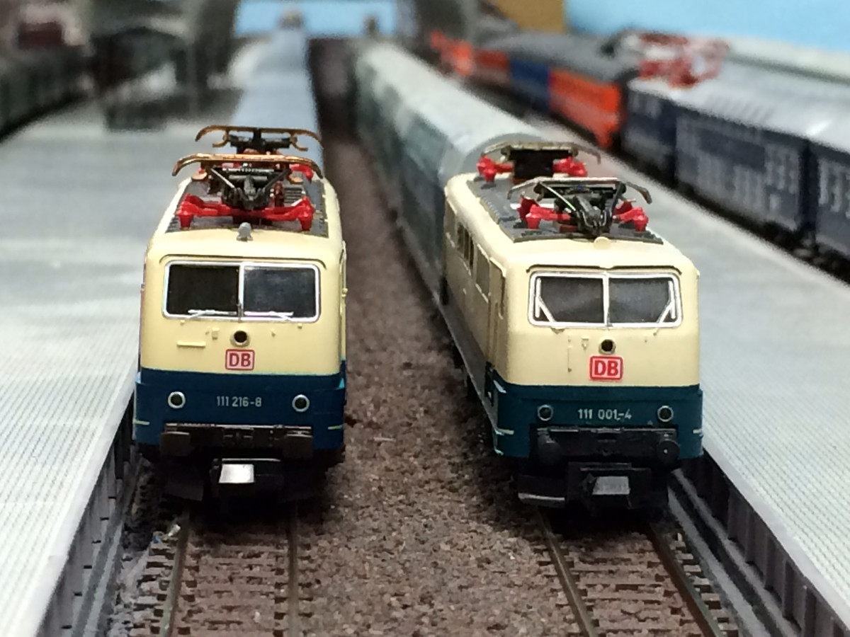

Mit Dank an N-Joern noch ein Foto der beiden Modelle (der Keks an der 001 ist dabei nicht original):
http://666kb.com/i/dqfgk4tnnvb5mvsf8.jpg
Das sind jeweils exakt die Loks, die oben als Vorbildfoto zu sehen sind. Insofern ist auch die unterschiedliche Parkposition der Scheibenwischer passend :)
Gut zu erkennen jeweils die Anordnung der Griffstange neben dem Keks; weniger gut das unschöne Makrofon bei Trix.

Was die Breite angeht, so sind 0,5 mm tatsächlich schon deutlich zu sehen, wenn beide Modelle nebeneinander stehen - Vergleiche etwa der verschiedenen 140, die sich in diesem Bereich bewegen, hatten wir hier schon mehrfach.
Die 150 von Trix gefällt mir, weil sie "mit Abstand am wenigsten falsch" ist. Die Arnold ist gefühlt eher 0,5 cm zu breit (zumal an der Front) und Roco hat "vier Einfachlampen". Dagegen sehe ich die Diskussionen zur Form der Minitrix-Lok eher als subjektiven Eindruck an.
Hallo Kai,
Aus dieser Perpektive braucht es für Dich ja gar keine stimmigen Modelle, irgendeines der vorhandenen Modelle ist ja immer das, was "mit Abstand am wenigsten falsch" ist. Einerseits gefällt Dir dann schon mal alles, was konkurrenzlos am Markt ist (wie z.B. die seltsame 78.10 von Minitrix) und andererseits verstehe ich nicht recht, wo Deine Forderung nach weiteren 111-Varianten herkommt: Für die Varianten, die Du gerne hättest, kannst Du doch einfach das hernehmen, das am wenigsten falsch ist. Mehr braucht es dann doch nicht.
Ich sehe die Sache anders: Für mich muss ein Modell gewisse Mindestkriterien erfüllen. Und wenn es das nicht tut, gefällt es mir nicht. Und Sachen, die mir nicht gefallen, kaufe ich nicht.
