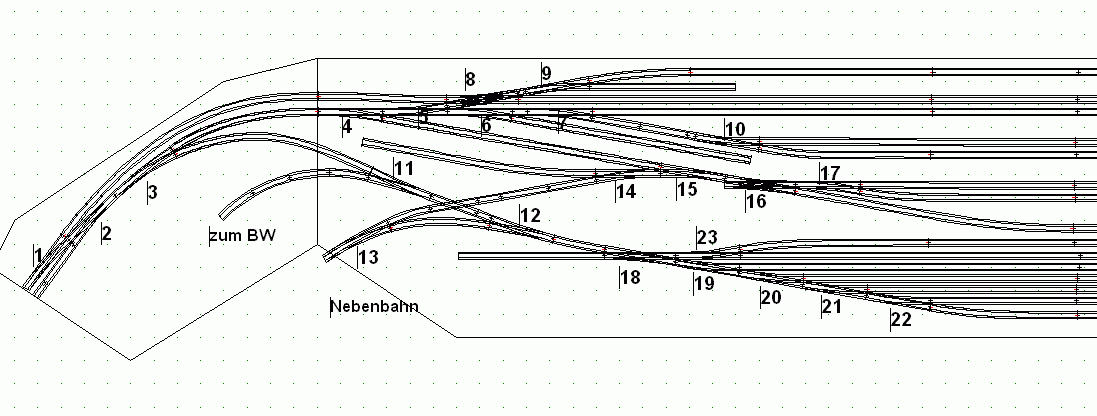

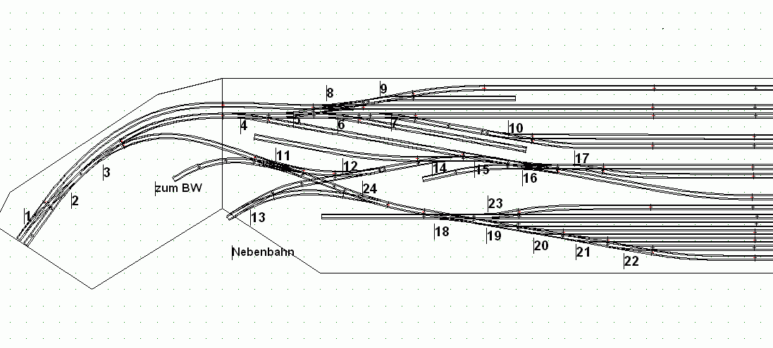

Hab mich da etwas gespielt, ist aber nicht ganz so geworden, wie ichs gerne gehabt hätte. Zwei Varianten:
http://www.modell-bahner.net/plan/bhfkopf1.gif
http://www.modell-bahner.net/plan/bhfkopf2.gif
Bin leider auf keine bessere Verbindung Nebenbahn-Bahnsteiggleise und BW-Bahnsteiggleise gekommen. Wenn jemand Vorschläge hat, änder ichs gerne.
Grüße Flo

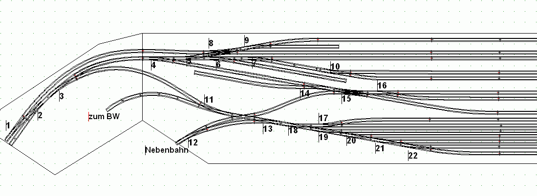

Doch noch eine dritte Variante, hier ist die Anbindung zum BW etwas besser. Und gefällt mir optisch auch besser als die ersten beiden:
http://www.modell-bahner.net/plan/bhfkopf3.gif
-hmm, so richtig Großstadtbahnhofsatmosphäre kommt bei dem Gleisvorfeld aber nicht auf. In Flo´s Plan scheinen die Fahrwege ja schon zu stimmen, ich habe aber arge Zweifel, ob man auf der zur Verfügung Stehenden Länge ein stimmiges Gleisvorfeld für einen Kopfbahnhof dieser Größenordnung hinbekommt.Schließlich sollten ja angekommene Zuggarnituren, die nicht gleich weiterfahren, in eine Abstellgruppe abgezogen und neue Bereitgestellt werden können. Ich würde dazu tendieren,das Gleisvorfeld etc. auf die beiden anschließenden Module auszudehnen und so auch die Winkel der Einfahrtsweichenstraßen zu entschärfen.
-dann wirds mit den Modulübergängen und der Verkabelung aber richtig kompliziert.
Grüße,Jörg

Drehscheibe? Klar, kein Problem. Neben dem Postbahnhof ist noch Platz. Dann entfallen halt die "wilden" Gleise, aber das macht nichts. Eine Drehscheibe ist auch ein Wert. Gibt dann halt eine kleine Sägefahrt für die Loks.
Modulübergang... wie war das mit dem Raum? Was ist mit der gelben Fläche hier:
http://img143.exs.cx/img143/8333/gleisplanneu14gk.jpg
da ist doch noch jede Menge Platz... Ich habe an den drei Bogenmodulen an der hinteren Seite noch Fläche hinzugefügt. Beim roten Modul könnte man durch asymmetrisch Bauen des Kastens auch die gestrichelte Fläche noch hinzugewinnen, dann kriegst die Abstellgruppe viergleisig hin. Oder hab ich was falsch verstanden?
Was meinst du dazu, nur den oberen Teil der "wilden Gleise" wegzulassen und als Gleisdreick mit der Nebenbahn zu verbinden?
Das würde auch die Möglichkeit auftun, im Falle eines Betriebes ohne das Bw Modul zusätzliche Lok-Bereitstellungsgleise zu haben.
Als komplett andere Alternative könnte ich mir vorstellen, die Gleise 2 bis 5 in einer Drehscheibe enden zu lassen.
LG Claus
Ich fürchte fast, das muß ich mir als "Reserve" für Ein- und Ausbau (das Ganze soll ja unbedingt mobil bleiben und zumindest 3-4 x jährlich ab- und wieder aufgebaut werden) sowie als Toleranz für die Wände lassen. Vor allem der große "Wandbogen" links oben macht mir Sorgen. Ist unmöglich dort exakt zu vermessen. Die durch dich gelb "markierte" Fläche ist ca. 10 cm (an der schmalsten Stelle) bis 18 cm (an der breitesten Stelle) schmal. Das wird mir sonst zu eng!
Dein Vorschlag mit der Drehscheibe wird sicher umgesetzt! Eventuell fällt "uns" auch für die kurze Abstellgruppe noch was ein...Würde sich die Drehscheibe eventuell auch "im Norden" ausgehen? Welchen Ø hat so eine Scheibe in etwa? Und eventuell bringe ich noch ein paar Lokschuppen unter? So ähnlich:
http://members.chello.at/austria4u/Modellbahn/BHF2.jpg
Die "wilden Abstellgleise" auf dem Plan von Felix finde ich etwas zu wild, ein paar weniger tuns auch.
Drehscheibe passt sowohl im Norden als auch zwischen Nebenbahn und Postgleise. Im Norden würde sich sogar ein "glaubhaftes BW" ausgehen, Einfahrt aus den Gleisen 2 und 3.
Grüße Flo
Ach ja, Gleisplan gefällt mir gut. Gleisharfe wirkt großstadttauglich ;)
@52
Mit einem BW im Norden wird es wohl etwas eng. Der Platz oberhalb des oberen Hauptgleises bis zur Kante misst gerade mal 18 cm in der Breite und 114/48 in der Länge. Das wird eng.
Wie groß ist nun so eine Drehscheibe? Und wieviel Platz bauchen die Lokschuppen?
Hallo Herb,
bei der GFN Drehscheibe ist die Drehbrücke 183 mm lang, das Aussenmass von Gleissegment zu Gleisegment dürfte ca. 252 mm sein.
Planst Du mit dem GFN Ringlokschuppen (9475), der 3 Stände hat wird das Einbaumass bei ca. 60 cm, gemessen vom Gleissegment gegegnüber dem Lokschuppen bis zur hinbteren Wand des Schuppens. Du kannst eine BR64 komplett sichtbar vor dem Schuppen abstellen, bei Schlepptenderloks wird es eng.
Gruss Claus
...das gibt Zoff! Damit hat sich das Thema Drehscheibe im Norden wohl endgültig erledigt. Eventuell bringe ich da gerade noch einen Schuppen für Dieselmaschinen oder eine Tankstelle oder so unter. Wäre das eigentlich vertretbar? Im Norden ein abgespecktes BW für Diesel und im Süden eine Drehscheibe und Lokschuppen?
Oder wäre es besser im Süden nur die Scheibe einzubauen?
Ähmm, ja, auf 18 cm wirds wirklich eng :(
Im Süden wirds aber mir einem vernünftigen Anschluss auch knapp, wegen der Nebenbahn. Diesel-Bw im Norden und Drehscheibe im Süden wäre eine Alternative, ähnliches wirds sicher auch beim Vorbild geben.
LG Flo
Bin ich da auf dem richtigen Weg? Oder wirkt das schon zu "überladen?
http://members.chello.at/austria4u/Modellbahn/BHF3.jpg

Ich habe einmal versucht, einen Entwurf für Herb in WinTrack umzusetzen. Ein Bild davon ist hier:
http://img132.exs.cx/my.php?loc=img132&image=kopfbfentwurf7gr9nc.jpg
Enrico
So gehts noch etwas größer:
http://img132.exs.cx/img132/7346/kopfbfentwurf7gr9nc.jpg
Enrico
@Enrico
Cool! schöne Einfahrt.  Und gute Idee, den "Postbahnhof" und die Halle zu tauschen. Das einzige, was irgendwie nicht passt, ist die Drehscheibe... allzu knapp, und die Sägefahrt zur Drescheibe...
Im "Süden" wäre mehr Platz. Wenn man Abstellgruppe und Drehscheibe tauscht? Dann müsste es möglich sein, ein vernünftiges BW hinzukriegen, und erst noch direkt aus dem PB erreichbar.
http://img128.exs.cx/img128/9196/kopfbfentwurf7b5vu.gif
Meinst Du etwa so (Umsetzung Deiner Skizze):
http://img63.exs.cx/img63/360/kopfbfentwurf8gr1dv.jpg
Enrico
So schauts in 3D aus (ohne Bf-Gebäude)
http://img63.exs.cx/img63/9039/kopfbfentwurf83d4nv.jpg
Enrico
@96
Hallo Herb,
les doch nochmal bezüglich des Entkuppelns Nr.78, da hatte ich bereits eine Möglichkeit aufgezeigt.
Gruss Willi
Moin, Moin
Ganz schön weichenlastig diese Einfahrt, sieht aber gut aus.
Nachteilig für den Ausstellungbetrieb könnte sich jedoch die eingleisige Zufahrt zum Bahnsteigteil auswirken, da hier gleichzeitige Ein- und Ausfahrten unmöglich sind.
Außerdem führen alle Fahrwege über eine zentrale DKW. Wenn sich hier ein Problem ergibt (Schaltung, Entgleisungen) kann der gesamte Bereich (zumindest für diese Ausstellung) nicht mehr genutzt werden.
@109
Ja, etwa so. Wobei man die unteren Abstellgleise auch weglassen könnte, dann ergeben sich mehr Gleise an der Drehscheibe. Die Abstellgruppe kommt dann eher auf das links anschliessende Modul. Aber das ist eher Kosmetik bzw. Geschmackssache.
@112
Du hast schon recht mit der DKW. Es hat ja noch mehr davon... Aber man kann nicht alles haben. Wenn man auf die DKW verzichtet, geht der Weichenkopf nicht mehr.

@123
Die Gleise werden normalerweise von 1 bis n durchnummeriert, wobei 1 das Gleis ist, das dem AG am nächsten ist. Ok, das ist etwas schwieriger beim Kopfbahnhof, da man sich für eine Seite entscheiden muss. Hier würde ich vorschlagen: Gleis 1 ist im PB zu ausserst, also hier unten. Dann nach oben durchnummeriert. Mit den Weichenstrassen gerade oder gekrümmt hat das nichts zu tun...
Wegen der Drehscheibe: Ich dachte einfach, die DrS sollte von mindestens zwei Orten angefahren werden können - dann kann bereits wieder eine Lok anrücken, wenn die andere am drehen ist. Werden Eloks eingesetzt, die ja nicht auf die Scheibe müssen, können 2-4 Loks im Weichenfeld warten, das ist schneller. Skizze kommt heut abend.
zu schnell...
@Herb + Enrico: Das vierte Gleis von oben ist ein Lokwartegleis. Ich denke, wenigstens dieses eine ist dringend erforderlich.
@127
Goil! Besonders auch die Situation bei Gleis 10 gefällt mir gut; lockert die ganze Sache etwas auf.
Hmm... da ist noch ein Fleck frei... wenn wir die zweite Drehscheibenzufahrt dorthin legen, wird der Platz etwas gleichmässiger verteilt. Sollte gehen...
dadurch kann die zweite Drehscheibenzufahrt 5 statt nur 2 Gleise direkt versorgen.
http://img43.exs.cx/img43/1308/kopfbfentwurf9b2cn.gif
und wenn's noch Platz hat, könnte man noch ein Stumpengleis anfügen (gestrichelt in der Skizze)
und wenn es erlaubt wäre, die Nebenlinie asymmetrisch auf den Modulkopf zu führen, kriegten wir zwischen Nebenlinie und Drehscheibe wieder mehr Platz...
oder aber wir könnten beginnen, den durch die entfallene BW-Abfahrt frei gewordenen Platz dazu zu nutzen, DKW's durch Einzelweichen zu ersetzen.
Ich denke, dass jetzt schon fast zuviel Funktionalität auf den armen 3m20 drauf sind - die restliche Fläche könnte man ja auch mit Wasserkran, Kohlebunker, etc füllen, es müssen ja nicht unbedingt Gleise sein
Die symmetrische Anbindung an ein weiteres Nebenbahnmodul ist meines Erachtens deswegen notwendig, dass man universell bleibt, asymmetrische Module gibts soviele nicht.
Wird die zweite Drehscheibenzufahrt weiter nach Nordwesten verlegt, geht es sich nicht mehr aus, da eine DKW deutlich länger als eine einfache Weiche ist (die Idee hatte ich auch, nur geht es sich leider nicht aus ohne grobe Änderung).
Die DKW (Einfahrtsweiche der Nebenbahn) läßt sich nur auflösen, wenn der "Bahnsteigteil" um ca 40 - 45cm kürzer wird.
Enrico

Geduld, Geduld - es wird schon schön langsam.
Schau Dir doch zuerst diese Weiterentwicklung an:
http://img89.exs.cx/img89/9337/kopfbfentwurf10gr6hv.jpg
Da sind bereits viele Dinge erfüllt - einige DKW aufgelöst, weniger vollgepampft, die Bahnsteighallen gehen sich aus, 2 Stumpfgleise für die Post, weniger Wahnsinn also Die Welt ist ja auch nicht in 6 Wochen erschaffen worden
Enrico

@132,133
Enrico besonderen Dank für die viele Arbeit. Ich hätte nie gedacht, daß sich das so ausgehen würde. Ich hoffe nur, daß die PECO-Weichen in WinTrack maßlich tatsächlich stimmen....Hast du das schon mal überprüft?
Die Weichen stimmen in WinTrack sehr genau, selbst ausprobiert, da ich meinen Bf auch mit 391/392F geplant und dann gebaut habe.
Der Entwurf 10 geht von 3 nebeneinanderliegenden Reihen aus, wo Du bis zu 6 dieser Dächer hintereinander reihen kannst (in Summe dann 18x Dächer). Reicht das?
Enrico
@132
Gut! Wird tatsächlich ruhiger
Ahem, nun ist aber Platz, um die zweite Drehscheibenzfuahrt weiter "oben" einzubinden. Gleichzeitig würde ich die DKW mehr nach Südwesten legen. Und ich persönlich finde lediglich vier Drehscheibengleise "zu übersichtlich", zu wenig. Eins oder zwei mehr würden einen glaubwürdigeren Drehscheibenkomplex ergeben - vom Nutzwert gar nicht zu reden!
Das "aufräumen" hat dem Weichenkopf wirklich gut getan.
Kannst Du mir bitte erklären, warum eigentlich die zweite Drehscheibeneinfahrt a) notwendig und b) weiter oben (nördlich) sein soll?
Welche DKW meinst Du denn? Die zwischen Gleis 1 und 2?
Ein oder zwei Gleise von der Drehscheibe gehen sicher noch
Enrico

Also hier ist nun der 11. (!) Entwurf mit den Lösungen der Feedbacks von Lavamat und Felix:
http://img65.exs.cx/img65/6488/kopfbfentwurf11gr6xo.jpg
sowie als 3D
http://img65.exs.cx/img65/5784/kopfbfentwurf113d6er.jpg
Schön langsam sieht das wie ein recht netter, universeller Bahnhof aus - lustig wird allerdings das Gleisstellpult mit den Diodenmatrizen werden , wenn man auch Verschubfahrstraßen machen will. Erinnert mich irgendwie an meine Logikaufgaben mit Wahrheitstabellen .... schaut mir nach einem Logic Array aus, das wir programmieren werden, Herb...
Enrico
PS: Natürlich bitten wir wie immer um Feedback - allerdings bitte um Verständnis - schrägstellen der Gleise ist für den Moduleinsatzzweck kontraproduktiv.
Moin, Moin
ich will ja den Plan nicht miesmachen, aber möglicherweise ist bei der Planung in Vergessenheit geraten, dass der Bahnhof Teil einer Modulanlage werden soll.
So wie ich das auf dem Plan gesehen habe, wird der Teil mit der Weichenstraße entweder 2 Meter lang (und ist entsprechend schwer zu transportieren) oder die Modultrennung geht mitten durch die Weichen.
Wollt ich nur zu Bedenken geben
Mit zwei x 125cm + 70cm sind die Trennschnitte jeweils handhabbar (keine Weichen werden geschnitten)
Enrico
@150
Jetzt find ich's gut!! Kompliment! Sogar Lokwartegleise 3a und 5a hast du noch hingekriegt...
Beim 3D Bild habe ich gestaunt, wie lange das Weichenvorfeld wird!
Zwei Dinge könnte man noch. aber das ist nur noch Kosmetik:
- Die Drehscheibengleise etwas "unparallel" anordnen. Einfach die Gleise etwas mehr aufspreizen. Und die Prellböcke nicht alle auf einer Reihe... Hier ist das möglich ohne viel Platzverschleiss, und es bringt wirklich etwas für die Optik.
- In der Zufahrt zum Gleis 12 ist so ein Umfahr-Schnipsel, hat das eine Funktion? Sonst könnte man zwei Weichen einsparen.
Ach ja, die Weichenstellerei... Darüber haben wir uns noch gar keine Gedanken gemacht. Wie sollen die Weichen denn gestellt werden?
Motorantriebe? -> Diodenmatrix ist möglich, aber wir müssen einen Weg finden, wie wir trotzdem Start- und Zieltastenbedienung hinkriegen. Sonst wird die Bedienung zu umständlich. Möglich wäre: Jede Taste (egal ob Start oder Ziel) schaltet eine Anzahl Relais. Die Kombination aus Start- und Zielkontakt schaltet dann die Fahrstrasse über die Diodenmatrix.
Doppelspulenantriebe? -> Dann brauchen wir eine sequentielle Weichensteuerung, die die Weichen nacheinander schaltet (zur Entlastung der Stromversorgung). Wie wäre es mit Spurplantechnik - wie beim Vorbild? http://www.1zu160.net/scripte/slimboard1/forum_show.php?id=59283
Handbetrieb? -> Nun äh... Na ja, beim Vorbild gabs das lange Zeit auch...
Herb, gib uns mal ein paar Infos, wie du die Weichen stellen willst.
Weichenstellen ist das eine. Fahren ist das andere. Wie soll eigentlich gefahren werden? digital oder analog?
Das Umfahrschnipsel ist die von Lavamat angeregte (und sehr sinnvolle) Gl 12 auf 13 Verbindung, um vom Gl. 12 auch in die Ausziehgruppe zu kommen.
Der Fahrbetrieb ist analog, die Weichenstellerei schwebt mir z.B. als programmiertes Logic Array (PAL) mit sequentieller Abkaufsteuerung mit Motorrantrieben vor. Auch ein Tiny Tiger (einfacher µP) könnte den gesamten Bf. steuern - wesentlich simpler als eine verdrahtete Logik wie bei einem Spurplan. Wobei bei dieser Lösung sogar eine Schnittstelle zu einem PC gemacht werden könnte...
Enrico
Das Schöne am Spurplan ist, dass Weichen und Gleise "Objekte" sind, die entsprechend dem Gleisplan (Spurplan) miteinander verknüpft werden. Damit ist das Meiste der Fahrstrassenlogik erledigt. Nix Tabellen ausfüllen. Wenn die Objekte mal da sind, ist es egal, ob man 2 oder 200 Weichen hat...
Spurplan hin, Diodenmatrix her, ich hab mal am Bedienpult gearbeitet:
http://img144.exs.cx/img144/1073/kopfbahnhofbedienpult6vf.gif
Weiss sind die Start- und Zieltasten. Jede Taste kann sowohl Start als auch Ziel sein (Es wird nicht nach Fahrtrichtung unterschieden). (101, 201 und 12a sind Tasten, die zur Einstellung von Umweg- bzw. Rangierfahrten benötigt werden.)
Blassgelb sind Weichen-Rückmelde-LED. Kräftig gelb sind "brennende LED".
Blassgrün sind Fahrstrassen-Rückmelde-LED. Kräftig grün sind "brennende LED".
Es werden nur die LED einer gültigen Fahrstrasse ausgeleuchtet (Rest bleibt dunkel):
- Weichenstellungen gelb

Guten Morgen liebe Leute! Ich bin von eurer Leistung echt begeistert. Da schalte ich meinen Rechner an, schau ins Forum und finde einen fertigen Bahnhof samt Stellpult! Sensationell! Was mir allerdings dann echte Schuldgefühle entlockt sind die Uhrzeiten der Beiträge! Schaut euch das mal an.
Noch ein paar "Anregungen" und Fragen. Bitte sagt mir eure Meunng dazu:
1) Ich würde das Gleisstück 113 und den rechts daneben liegenden Gleiswechsel komplett weglassen. Die Weiche zur Abzweigung Nebenbahn könnte als DKW ausgeführt werden und der Modulübergang zur Nebenbahn kann auch asymetrisch verlaufen (Ist in der Vereins-Modulnorm vorgesehen).
Dadurch kann auch der gesamte Drehscheibenbereich und die Weichenanlage wesentlch weiter nach links verlegt werden und die Bahnhofsgleise könnten um ca. 20 cm länger sein...
2) verstehe ich die DKW Verbindung 390F - Drehscheibe (oberhalb der Drehscheiben-Abstellgruppe) nicht. Die verläuft parallel zur Abzweigung von der "Hauptstrecke" und bringt eigentlich nicht wirklich viele Vorteile außer das auf einem relativ kurzen Stück der Verkehr eventuell entlastet wird. Auch hier könnte man das Gesamtbild eventuell "auflockern" und die Verbindung weglassen.
3) Ob die Abstellgleise der Drehscheibe nun parallel liegen oder nicht ist tatsächlich Geschmackssache. Vielleicht sollte man nicht generell "aufspreizen" sondern das dritte Gleis von unten gerade aus der Scheibe führen und die beiden untersten Gleise parallel dazu legen. Sollte sich mit dem unteren Plattenrand ausgehen. Aber das sind Dinge, die sich dann wohl beim Bauen zeigen.
4) Sollte ich am Ende der Bahnhofsgleise vor den Puffern Gleiswechsel einbauen? Aber an sich wird - wie schon in #105 beschrieben - der Zug abgekuppelt und der Wagenverband "abgezogen". Dadurch hätte die "verbliebene" Lok ohnehin freie Ausfahrt. Wäre das OK oder macht der Gleiswechsel sonst noch Sinn? Eventuell auf den Post- und Abstellgleisen?
5) Der Betrieb erfolgt IN JEDEM FALL ANALOG OHNE PC! Ich bin ein Fan des "Eisenbahnspielens". Vor dem PC sitze ich ohnehin den ganzen lieben Tag...

2)
@Enrico
Ich finde, der Plan ist Dir sehr gut gelungen. Die Fläche ist optimal genutzt. Wenn im weiteren Verlauf durch Gebäude optische Schwerpunkte (Hingucker) gesetzt werden, fällt die gleismässige "Überladung" meiner Meinung nach nicht mehr so auf.
Etwas ist mir noch aufgefallen. Habt Ihr Euch die notwendige Bewegung einer abgekuppelten Lok, die gedreht werden und ins Bw muss näher angeschaut? Die Säge-und Sperrfahrten werden umfangreich und blockieren die Strecke. Ist eventuell eine zusätzliche Ausfahrt von der Drehscheibe mit Kreuzung der Nebenbahn angezeigt?

Verschubwege: Schau dir mal den Gleisplan an. Ich glaube, es braucht nicht mehr als die drei zusätzlichen Tasten 101, 201, 12a für die Verschubwege. Weil an einer Weichenspitze kann eine Lok nicht halten, dazu benötigt sie ein Stück Gleis. Nimm mal den Gleisplan und spiele die Verschubwege im Kopf durch, dann wird klar, wo diese beginnen und enden.
@158
Den Gleiswechsel brauchts! Sonst kommste nicht von Strecke 100 nach Gl. 12-15.
Die zweite Anbindung der Drehscheibe braucht es, damit die Drehscheibe nicht den ganzen Bahnhof blockiert. Solange die am drehen ist, fahren keine Loks vom oder zum BW, wenn da nur eine einzige Anbindung ist. Ausserdem: Auf dieses Gleis kommt es nun auch nicht mehr an.
Studiere auch mal das Bedienpult, durch die stilisierte Darstellung sind da manche Dinge besser sichtbar.
Es würde um max 113mm länger sein, ja wenn nicht die DKW wesentlich länger als eine 392F Weiche wäre - bei der Auflösung der ursprünglichen DKW (weiß nicht mehr in welcher Version) war ich ja überrascht, dass es mit so geringem Verlust machbar war.
Der asymmetrische Modulübergang hat sogar den Nachteil, dass der Radius von der Hauptstrecke (Gleis 100) in die Nebenbahn sehr klein wird, also ein echter (Platz)Gewinn schaut nicht heraus.
Die Steuerung des Bahnhofs würde auch mit µController keinen PC benötigen, es geht nur darum, wie zwischen Gleisbildstellpult mit Tasten und LEDS und den gesteuerten Elementen (Weichen, Signale) die "beste" Lösung aussehen könnte.
Natürlich kann man auch "raw" die Weichen steuern und Trennbereiche machen - Du wirst sowieso mindestens 2-3 Trafos für die Steuerung benötigen, sonst kannst ja nicht einmal getrennt verschieben oder im Drehscheibenbereich fahren. Allerdings brauchst dann für diesen Bahnhof 3 Fahrdienstleiter
Leider gibts in PECO keine "steile" Kreuzung, also etwa 30°, damit ist das nicht machbar. Eine Lokleerfahrt von der Strecke zur Scheibe ist eher unwahrscheinlich.
Enrico

Herb, zu deiner Frage 2):
Dieses 2. Gleis ("51" im Bedienpult) entlastet auch die Ein-/Ausfahrt von Gleis 6 bis 15 im Falle, dass die Loks aus 4a und 5a vor einen Zug gesetzt werden.
Dieses Gleis würde ich aber in 2 Abschnitte trennen, um z.B. eine Lok Richtung DS abzustellen (z.B. wartet darauf gedreht zu werden) und gleichzeitig eine Lok aus 4a oder 5a ausziehen zu können (2 Zieltasten?)
Theoretisch können so mind. 4 Aktionen geleichzeitig ablaufen.
Z.B.:
1) Lok wird gedreht
2) Lok wird vor Zug gesetzt auf Gleis 1-5
3) Zug fährt ein uf Gleis 6-11
4) Zug fähr aus auf Gleis 12-15
Wobei nur 2) in diesem Moment händisch gesteuert werden muss.
Die anderen Aktionen werden (wurden) durch Start-Ziel-Tastendrücke eingeleitet.

Eine SPS ist etwas anderes! Beim Vorbild wird der automatische Betrieb mittels SPS gesteuert. Die SPS ist das zuverlässigste am ganzen Stellwerk! Eine SPS fällt "nie" aus.
> kompliziert geht : 5 Trafos ....SPS...
> Felix...versuchs doch erstmal mit 2 Trafos
Die zweite Aufgabe:
2) analoger Betrieb, also Z-Schaltung und automatische Fahrstromlenkung aufgrund der Weichenstellungen.
Letzteres ist vollständig mit Weichenlage-Kontakten erledigt und funktioniert sogar, wenn die Weichen von Hand gestellt werden. Wir brauchen dazu 27 Relais 2xum, die den grünen LED parallel geschaltet sind, und 30 Relais 2xum, die mit der Weichenlage umlaufen. Diese 57 Relais sind unumgänglich, da wir für die Fahrstromlenkung potentialfreie Kontakte benötigen.
Gratis dazu bekommen wir vollständigen Flankenschutz im ganzen Bahnhof - etwas, das eine digitale Verdrahtung prinzipbedingt gar nicht können will, das aber trotzdem sehr, sehr sinnvoll ist.
Zur Anzahl Trafos: Die Festspannungsregler für die Strecken 100,200,300 sind sowieso schon vorhanden. Sie müssen nicht zwingend auf dem Bahnhof vorhanden sein. Der Bahnhof braucht nur die *Möglichkeit*, von irgendwo die Festspannung aus den Strecken 100,200,300 abzugreifen. Damit ist es möglich, dass der Zug vollständig mit dem Festspannungsregler bis zuhinterst an den Prellbock fährt oder auch wieder direkt mit einem anderen Festspannungsregler raus.
Bleiben noch zwei Trafos, die im Bahnhof physisch vorhanden sein müssen - die Lokalregler 1 und 2. Ist dies in deinem Sinn?
Man kann dank Z-Schaltung auch fein anfahren mit dem Lokalregler und während der Fahrt durch den Bahnhof auf den Streckenfahrregler (Festspannungsregler) umschalten.
Die Z-Schaltung selber: Es gibt lediglich einem Kippschalter an jeder Einspeisestelle. Ich bin der Meinung, damit ist das Optimum an Schaltern erreicht. Weniger geht nur, wenn auf Funktionalität verzichtet wird. Das heisst, die Anzahl gleichzeitige Fahrten wird reduziert, da ich der Meinung bin, pro gleichzeitige Fahrt braucht es einen analogen Regler (egal wo der steht).
Logisch könnte man sich die Z-Schaltung und die Trafos sparen bei Digitalbetrieb. Aber das war nicht die Aufgabestellung. Ausserdem finde ich es interessant, mal zu zeigen, wie man so einen Bahnhof analog betreiben kann mit bis zu vier gleichzeitigen Fahrten (mehr geht auch digital nicht, wegen der Weichenstrassen) und mit einem möglichst intuitiv zu bedienenden Stellpult.
@Herb
Wie Du siehst, war die Diskussion über die Gleisabstände wichtig, weil man nirgends so leicht aneinander "vorbeiredet" als in einem Forum, wo halt "nur" geschrieben wird. Der Eine meint den Abstand von einer Schwellenkante zur nächsten, der Andere meint Gleisachse zu Gleisachse. Das ist mindestens die Differenz eines kompletten Gleises... und wenn' dann noch multipliziert wird, sieht man die Missverständnisse deutlicher.
@Felix:
Tolle Darstellung - jetzt wirds dann wirklich interessant , wenn wir in die Realisierung kommen...
Aber ein Bahnhof dieser Größenordnung hat ja halt nun einmal viele Weichen....
Enrico

hallo Felix- bei einem solchen Weichenchaos und den vielen Zickzack-Fahrten (Sägewerk) kein Wunder das so 2-3A zusammen kommen- !
Aber auch das wäre über eine Diodenmatrix lösbar - auch mit Start-Zieltasten ! Zudem - wenn wirklich der Stromverbrauch zu hoch wird- kann man auch die Schaltvorgänge aufsplitten -ala von A über B nach C !
Eine andere Variante ist die- Gruppen von Weichen über zeitgesteuerte Relais (mit NE 555) zu schalten .
Bei viel Zeit strick ich dir mal eine solche Diodenmatrix...lächel.
Um diesen Bahnhof auf herkömmliche Weise mit Diodenmatrix und Relais zu beschalten sind auf jedenfall keine 400 (lach..die haben wir ja nicht mal in unsrerer Vereinsmodulanlage mit max 70m Frontlänge) Relais nötig.
Bei mir verfestigt sich unweigerlich der Gedanke ---ihr denkt zu kompliziert.
Anbei mal ein Gleisplan in ANLEHNUNG an den bisherigen...würde der nicht vollkommen reichen ???.(Herb...nicht heulen..einen Zugspeicher würde ich auf den anderen Modulen als Schattenbahnhof einrichten- mit der Möglichkeit hinter der Kulisse Züge aufzustellen bzw von der Anlage zu nehmen).
http://img64.exs.cx/img64/765/bfherb2wu.jpg
Gruss Willi
Nachtrag zu 199
@ 194
Herb,Planungsziele sind nötig für den Bau einer Modellbahn, nur sollten sie kein Absolut darstellen. Wenn man feststellt dass wie bei diesem Projekt die Ziele zwar verwirklicht- die Anlage aber überladen, der Gleisplan zu kompliziert (11 Weichen bei einer Zugfahrt) und teilweise betriebsunlogisch ist, dann sollte man anfangen seine Ziele zu überdenken.
An meinem Gleisplanvorschlag ist sicher auch was zu optimieren, zb könnte die DS etwas nach rechts...dann wär auch ein Ringlokschuppen machbar...aber was die Gleise/Weichen anbetrifft , würde ich schauen ob es nicht mit noch weniger ginge. Das heisst für mich optimieren.
Denn Eines habe ich lernen müssen....weniger ist oft MEHR !
Ihr seid noch ein sehr junger Verein und werdet Erfahrungen sammeln- aber warum nicht mal über Hinweise (ich denke an die Modulübergänge) nachdenken?
