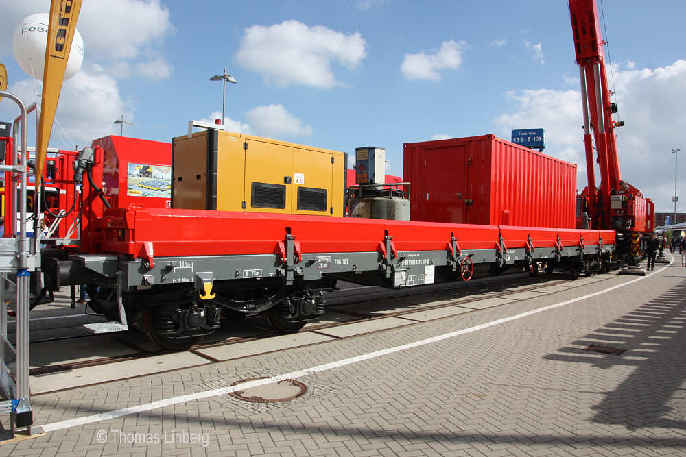

Ja, Udo, ich hatte an so etwas in der Art wie hier gedacht:
http://www.eisenbahndienstfahrzeuge.de/bdw/wiebe/37803947050-5--jve.jpg
http://karow900.startbilder.de/1200/gleisbaumsc...mit-einem-482596.jpg
http://www.familie-linberg.de/bahn/touren/innot...60921_Berlin__10.jpg

inzwischen habe ich die gekürzten Bordwände vom Minitrix Flachwagen 15286-02 an den TM-24 angeklebt, und aus Pappe einen Werkstattcontainer erstellt, der den Antrieb abtarnt. Als Boden des Flachwagens musste ein Stück Zedernholzfurnier aus einer einzeln verpackten Zigarre herhalten. Am anderen Ende fehlt jetzt noch die hydraulische Auffahrtrampe wie beim Robel 55.54 Anhänger (siehe auch http://www.bahndienstwagen-online.de/bahn/BDW/...1_Duisburg__09.JPG), für die sichere hydraulische Abstützung werde ich die Puffer vom Minitrix nach unten gerichten an das Ende des Geisterwagens kleben.
Fehlt noch die Farbe und Detaillierung des Containers, und natürlich ein Arbeitsfahrzeug auf der Ladefläche, sehr wahrscheinlich der Atlas 1202 AB von Etchit http://www.easy01.de/etchIT-store/pd-44302315.htm?categoryId=11 (Es sei denn ihr wisst von einem schönen Bausatz der etwas epochengerechter ist).
