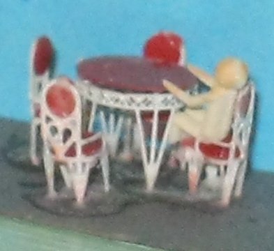

Ich will hier mal in loser Folge kleine Bauberichte aus meinem Musterbau zeigen (sofern gewünscht und erlaubt). die wärend des Musterbaues entstehen.
Ich habe an Silvester mal ein schon lange liegendes Testmuster in N und TT endlich zusammen gebaut.´:
http://www.ptlbahn-shop.de/20008.jpg
Bistrogarniture wie sie vor Cafés / Eisdielen u.ä. zu finden waren, aber auch einige im Kleingarten auf der Terasse nutzten. Ich kenne sie eigendlich fast nur in Weiss / Rot, selten auch Weiß / Rotbraun. Wenn es andere Farbkombinationen gab bitte Infos hier zeigen.
Im Orginal bestanden sie aus 10mm-Rundstäben geschweißte Gestelle mit Sperrholzplatten die mit Kunstleder  bezogen und gepolstert waren.
Die Stühle bestehen aus 3 Ätzeilen, der Tisch aus 2 die ich vor dem zusammen kleben lackiert habe. Zuerst die Gestelle aus dem Blech getrennt und über einen Rundstab (Holz, Bohrer) gebogen und  weiß lackiert, Dann die Polster und Tischplatte noch im Blech rot Lackiert und an die Gestelle mit Sekundenkleber angeklebt. So lassen sich diese Kleinstteile besser handhaben.
Noch sind sie nicht im Shop da ich nur ein paar von den Mustern zu liegen habe, aber ich werde nachher die Datein für die erste Serie absenden und wenn die eingetütet sind werden Sie im Shop erscheinen. Ich hoffe, das ich Sie zu unserer Magsuburger Ausstellung in 4 Wochen da habe.
Gute Idee und grundsätzlich auch sehr gefällig umgesetzt - nur scheint mir der Tisch im Vergleich zu den Stühlen deutlich zu hoch zu sein. Oder die Stühle zu klein; leider ist keine Figur am Bild, um es eindeutig sagen zu können. Aber würde da eine Figur sitzen, dann täte sie nicht mal auf die Tischplatte sehen können ...
Dein Wunsch kann erfüllt werden! Ich habe mal einen Busfahrer den ich noch vom Ikarus zu liegen habe rein gesetzt.
http://www.ptlbahn-shop.de/20008b.jpg
Also für meine Begriffe past er recht gut rein (die Kurzen Beine sind ja wegen den dicken Fahrzuggrundplatten und nidriegen Sitzhöhen in den Fahrzeugen).
Aber die Tischbeine ließen sich ja auch noch ein Stück kürzen wenn die Tischplatte wirklich etwas hoch sein sollte.

ich habe jetzt die tische etwas flacher gemacht, nur noch so hoch das die stühle gerade so drunter passen.
so, falls es jemanden interessiert:
Die oben gezeigten Garnituren sind jetzt wie gewünscht etwas flacher und im Shop verfügbar,
