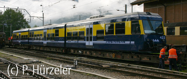

Hier mal ein Bild aus meiner Sammlung:
http://ysebahn.huerz.ch/pics/IMG_00010824_2004-08-13_small.jpg
Ist zwar ein Spezialfall, doch zeigt es gut die Verladung über mehrere Wagen. Der Steuerwagen (Meterspur) ist hier auf drei Tiefladern des Typs Uaai verladen. Befestigt ist das Fahrzeug nur auf dem mittleren Uaai. Auf den beiden äusseren Wagen kann der Steuerwagen frei rollen. Somit ist das Gespann auch kurvengängig.
