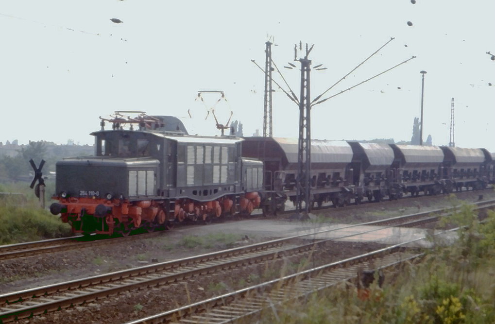

bei den Kohlezügen sollte man vielleicht noch unterscheiden zwischen einem Kohlependelzug und dem Einzelwagenverkehr. Der Kohlependelzug wurde meist mit Selbstentladewagen gefahren und verkehrte auf festen Relationen, z.B. zwischen Tagebau und Heizkraftwerk. Hier kamen auch nur DR-Wagen zum Einsatz (teilweise gab es sogar mit Dampf beheizbare Wagen, damit die Kohle im Winter nicht fest fror).
http://www.bahnbilder.de/1024/254-056-mit-leerk...-plagwitz-455155.jpg
Im Einzelwagenverkehr wurde in der Heizperiode alles verwendet was zur Verfügung stand. Neben den den zwei- und vierachsigen Hochbordwagen setzte die DR auch Wagen der Gattung F ein, also zwei- und vierachser mit Seitenentladungsmöglichkeit. Hier wurde die Ladung dann mit Förderbändern auf LKW umgeschlagen. Hier kamen auch Wagen der DB und von ausländischen Bahnen zum Einsatz.
http://www.bahnbilder.de/1024/254-110-schkeuditz-23061985--512474.jpg
http://www.eisenbahnfotograf.de/drdampf/galerie5280/i1880116.JPG
