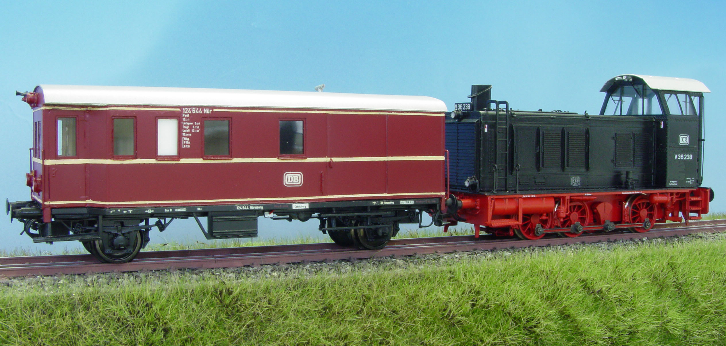

außer den Donnerbüchen gab es noch Pwgs 41 als "kurze" Steuerwagen:
http://modellbahnmanufaktur-crottendorf.de/files/dsc04565.jpg
Hallo Udo,
es gab leider bei den vierachsigen Umbauwagen keine Steuerwagen. Was du vielleicht meinst sind die 26,4m langen Mitteleinstiegssteuerwagen (Modelle von Arnold und Fleischmann).
Was es als Prototyp gab war ein dreiachsiger Umbauwagen als Steuerwagen:
http://s1gf.de/index.php?page=Attachment&at...fde904b67f98d4734562

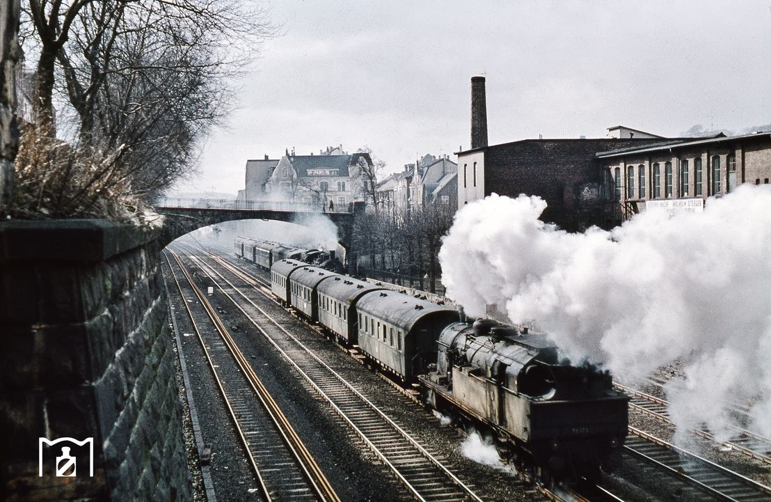

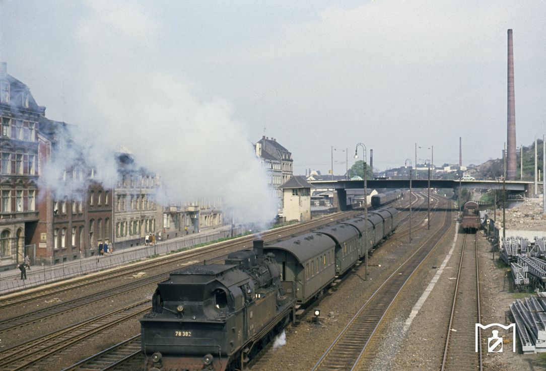

hier Donnerbüchsen Wendezüge mit 78.
http://www.eisenbahnstiftung.de/images/bildergalerie/17570.jpg
http://www.eisenbahnstiftung.de/images/bildergalerie/22221.jpg
Die Rauchfahne zeigt jeweils eindeutig die Fahrtrichtung des Zuges.
