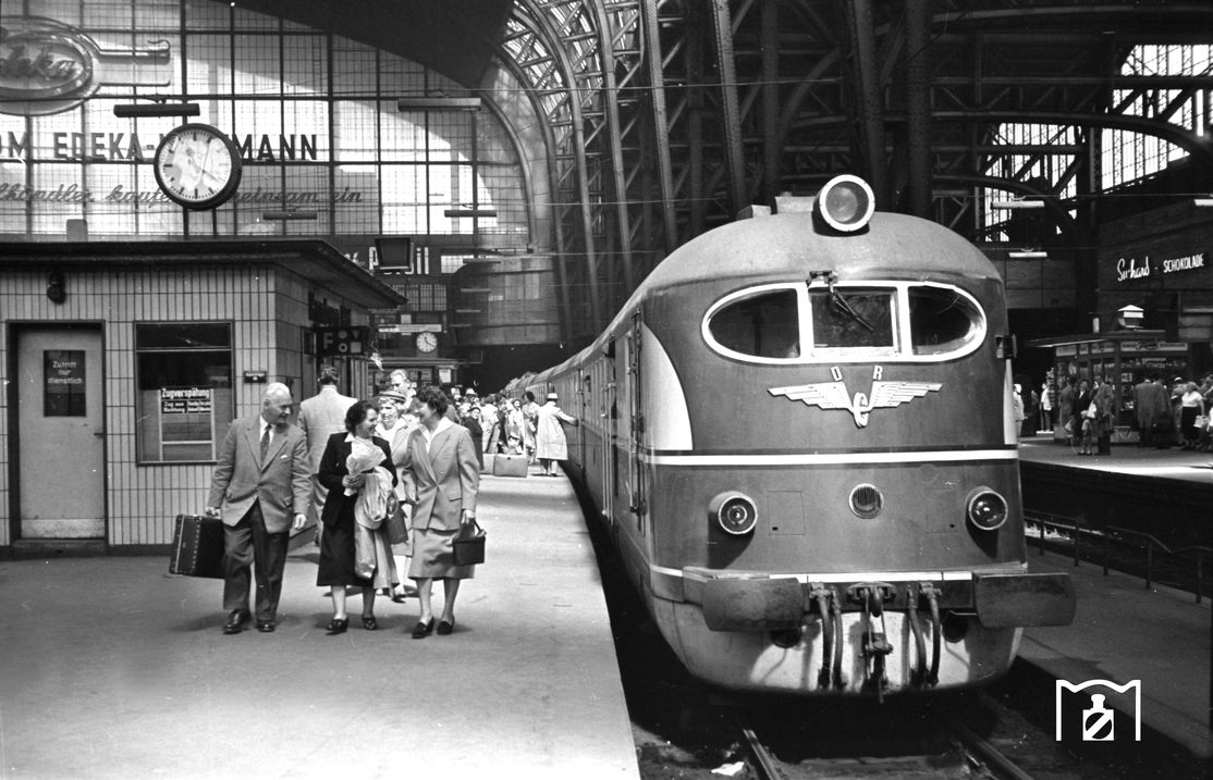

dann mal dazu noch ein paar Bilder vom Vorbild. Einer steht noch in Budapest im dortigen Eisenbahnmuseum!
Eindrucksvolles Teil, das ich generell als Modell (nicht nur in N) nicht kenne.
Gruß Claus

Hallo Claus,
Danke. Das Original scheint jetzt nicht der ganz große Erfolg gewesen zu sein, aber das trifft ja auch z.B. auf den SVT Kruckenberg zu. Mir scheint, dass der SVT Bauart Köln eine gute Grundlage für einen Nachbau wäre, die Zwischenwagen hingegen sind ähnlich lang wie der Roco-Schürzen-Speisewagen.
Beste Grüße,
Hansjörg

Hallo Hansjörg,
Ich nehme mal an die Bilder bei der Eisenbahnstiftung kennst du?
http://www.eisenbahnstiftung.de/images/bildergalerie/18255.jpg
hier habe ich den Eindruck, dass da innen rote Abblendscheiben vorgeklappt sind. Laut Bildunterschrift kommt der zug aus Altona und fährt Richtung Berlin. Kann jemand mit Ortskenntnis sagen, ob das vorne oder hinten ist?
(Mehr Bilder http://www.eisenbahnstiftung.de/bildergalerie , dann unter BR VT 12.14 und OK)
Hallo Engelbert,
Danke für den Hinweis. Ich habe auf einem Bild vom tschechischen Pendant solche Vorsetzscheiben gesehen.
Beste Grüße,
Hansjörg
In Ungarn benutzten sie Vorsetzt-Farbscheiben.
Zoltán
Danke Zoltan, dann weiß ich Bescheid. Ich vermute mal, bei der DR war das Riesen-Spitzenlicht auch immer in Betrieb?
Beste Grüße,
Hansjörg

gerade neu bei der Eisenbahnstiftung:
https://eisenbahnstiftung.de/images/bildergalerie/67273.jpg
VT 12.14.02 (ein ungarischer Ganz-Triebwagen) der Deutschen Reichsbahn als Ft 65 (Hamburg-Altona ab 17.54 Uhr - Berlin Ostbf an 22.45 Uhr) in Hamburg Hbf. (05.1961) Foto: Carl Bellingrodt
Hallo Engelbert,
Super, das Foto hatte ich noch nicht, dazu noch in Farbe!
Beste Grüße,
Hansjörg
