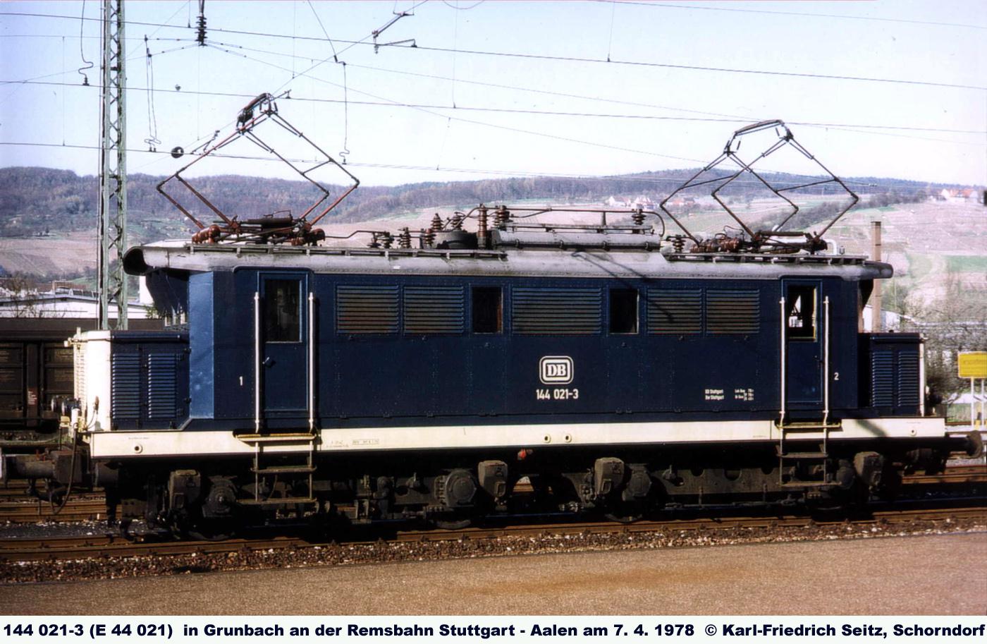

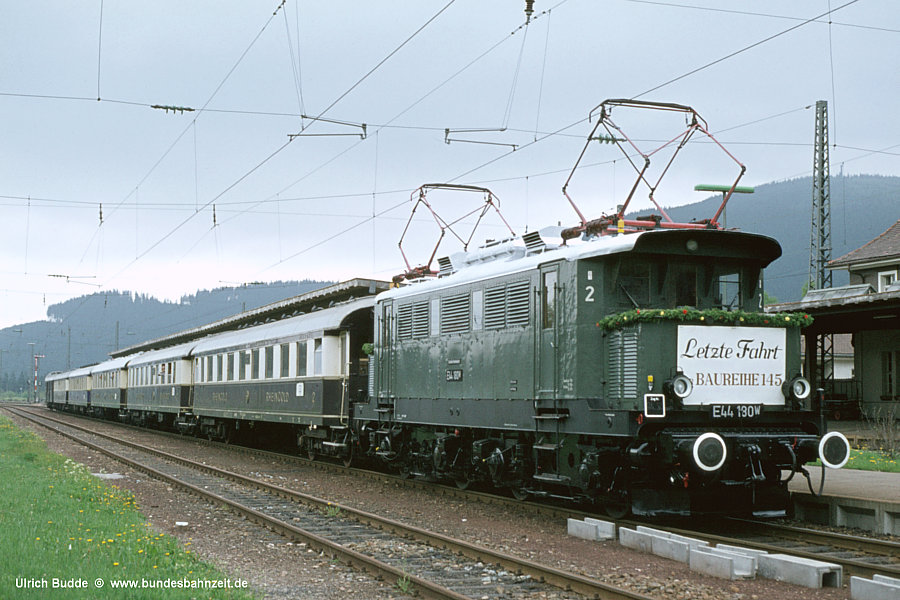

bin gerade dabei, meinen Museumsfuhrpark aufzurüsten. Für die durchgehenden Museumszüge nach Seebrugg fehlt mir neben der 85 noch eine 145.
Gibt es eine Baureihe 145 alt (also eine E44 mit Widerstandsbremse) in Spur N? Alle meine Suchen führten mich stets zu Bombardier und seinen Verkleinerungen...
Dass es eine neu von Minitrix eine 144 neu gibt habe ich gesehen.
Vorsorglich, da ich von Altbau-Eloks keine Ahnung habe: wie unterscheidet sich diese? Sehe auf den ersten Blick die Bremsausrüstung auf dem Dach, Weiteres?
http://www.bundesbahnzeit.de/galerien/Hoellental/jpg-Bilder/b48-E44%20180W.jpg
http://666kb.com/i/d4tkgbdlx4560x7xa.jpg
Simon

Hallo Simon,
nein, gibt es bislang nicht. Auffälligster Unterschied sind die Bremswiderstände auf dem Dach sowie speziell zum Vorbild der Mtx E44 der SBS 39 Pantograf, die verkürzten Dachlaufstege und die andere Hauptschalterbauart.
