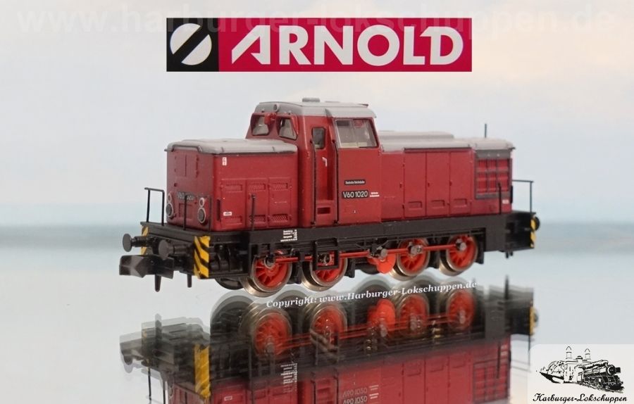

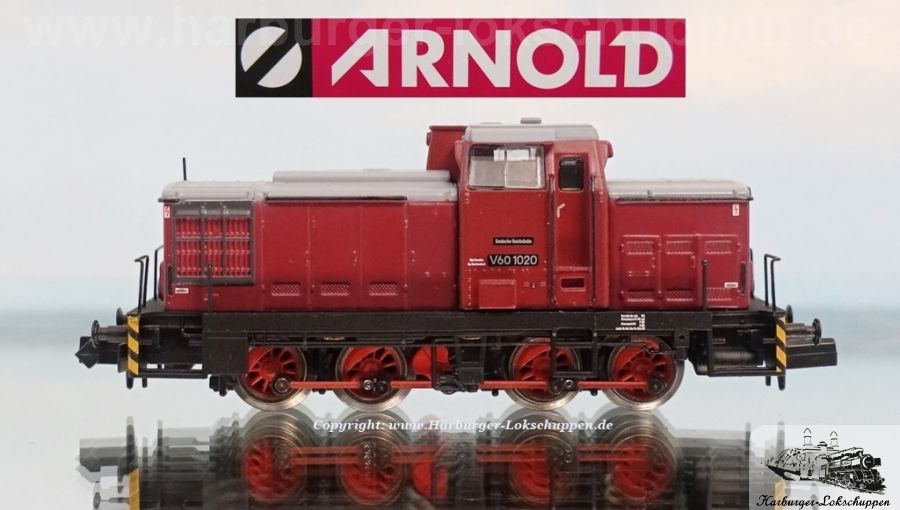

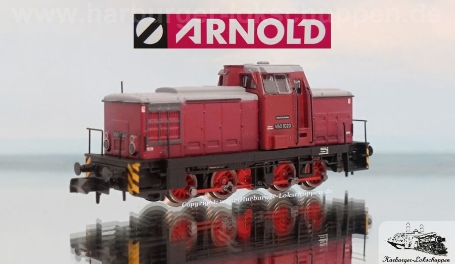

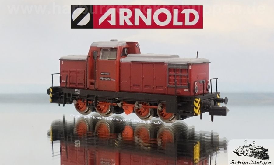

Moin aus Hamburg,
gestern ist eine Lieferung von mehreren Arnold Modellen gekommen.
Hier die V60 DR Epoche:III in rot mit grauen Dach Artikel HN2254 UVP: 159,90 €
LED Spitzenlicht mit der Fahrtrichtung wechselnd. Kein rotes Schlusslicht.
5 pol Motor mit Schwungmasse und Digital Schnittstelle NEM 662
Geländer, Aufstiegs Griffstangen und Antenne aus Metall
Hier nun 4 Fotos für euch:
