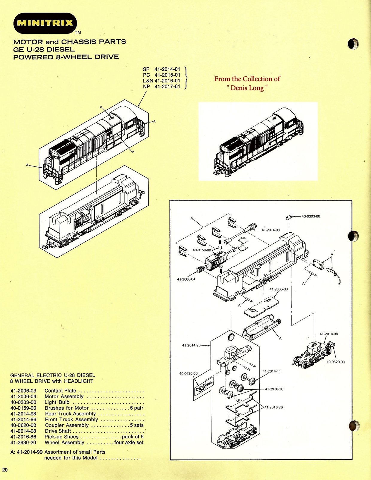

die Quelle, die dir rob [robdenheijer] genannt hat, war doch nicht so ganz verkehrt, schau Dir auf der unten verlinkten Web-Seite mal ganz genau das abgebildete Drehgestell der GE U-28 an und vergleich es mal mit Deinem Drehgestell der U30CG:
http://hoseeker.net/minitrixn/minitrixcatalog1973pg20.jpg
Ich würde sagen, die sind identisch...
Wen wunderts: Minitrix hat seine US-Modelle seit den 60er und 70er Jahren mit Standardteilen aus seinem vorhandenem Baukasten-Sortiment bestückt. Die Antriebsachsen bei DIr (41 2930 20 ohne Nut für Haftreifen) sind identisch mit den Antriebsachsen (41 2930 17 mit Nut) der älteren BR 103 (2057 bzw. 12057) und der älteren BR 151 (2056 bzw. 12056). Leider sind in robs Quelle zwar die ET-Nummern der Zwischenzahnräder und des Antriebszahnrades nicht angegeben, aber ich wette was drauf, dass dieses bei Dir defekte Zahnrad nach Modul bzw. Zähneanzahl und Durchmesser samt Bohrung identisch ist mit einem Standardzahnrad, dass MInitrix in vielen Drehgestell-Loks der 70er und auch noch 80er Jahre verbaut hat, such mal in den Drehgestellen von V200, BR 216 (2959), BR 110 (2054) usw. Soetwas findet man oft in der E-Bucht und auf Flohmärkten, manchmal sogar in der eigenen Ersatzteilkiste.png)

stimmt, danke Dir. Super. Ich war da zu sehr auf die 2012 fixiert. Das Drehgestell sieht in der Tat identisch aus!
Danke auch für den Hinweis auf die anderen Modelle. Ich habe zwei der von Dir genannten Loks und schaue es mir am Wochenende mal an. Sollten eines der Zahnräder von denen passen, habe ich bei Ebay schon etwas passendes gefunden.
