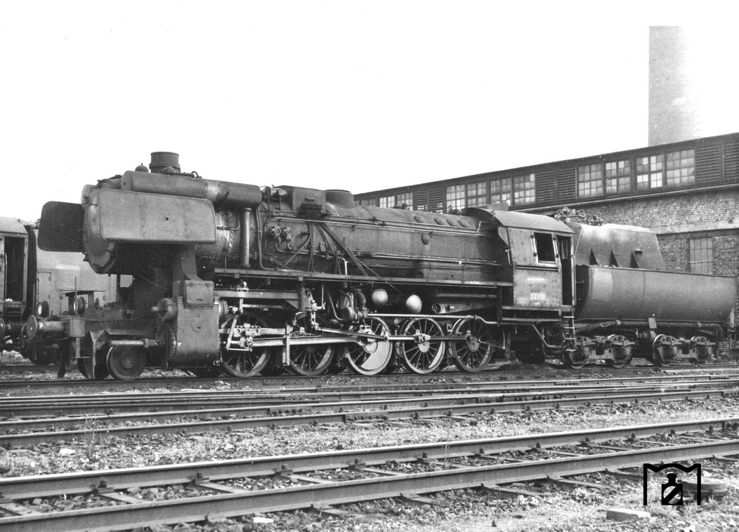

ich bin am Suchen nach Photos von 52 138 mit Dreitrommelvorwärmer. Der Umbausatz von KH ist demnächst hier, ich habe schon ein paar andere Dinge angefangen zu ändern und suche für Detailfragen noch mehr Bilder. Folgende vier habe ich bereits gefunden:
eisenbahnstiftung vom 24.05.1949 (Helmut Först)
http://eisenbahnstiftung.de/images/bildergalerie/5885.jpg
eisenbahnstiftung: 04.1952 in Hamm (Gerhard Moll)
http://eisenbahnstiftung.de/images/bildergalerie/45024.jpg
bundesbahnzeit: 26.09.59 in Essen (Herbert Schambach)
http://www.bundesbahnzeit.de/galerien/Essen%20Hbf/jpg-Bilder/b42-52%20138.jpg
lockbilder: 14.06.1963 in Duisburg Wedau (Klaus D. Holzborn)
http://www.lokbilder.de/WebRoot/Store19/Shops/8...darchiv_Holzborn.jpg

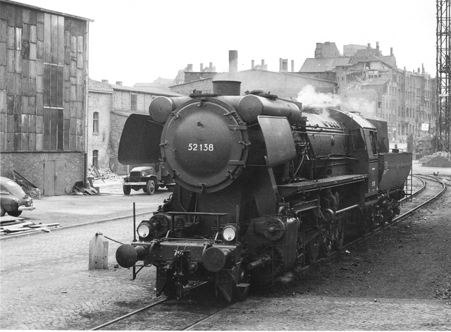

Im Zeitraum zwischen dem zweiten und dritten Bild hat die Lok ein anderes Führerhaus erhalten (nun mit zweitem Fenster und normaler Entlüftung). Des weiteren kann man ein neues Rohr erkennen, das von der Mitte des Vorwärmers nach unten führt. Die Lok beseitzt nun einen DB Keks und richtige Nummernschilder. Auch hat sie vorne auf der Pufferbohle nun Neubaulampen, aber das wird wohl frei tauschbar gewesen sein. Persönlich gefällt mir dieser Zustand besser.
Was mich nun interessiert ist ob diese Änderungen auf einmal durchgeführt wurden oder nicht. Die Fleischmann 52er als Ausgangsmodell hat das vereinfachte Führerhaus, mit der sich der Zustand auf den letzten beiden nicht nachstellen lässt. Gerade die Rohre an dem Vorwärmer finde ich sehr interessant, wenn die schon vor dem Führerhaus umgebaut wurden, ließe sich das ja trotzdem machen.
Wenn jemand noch weitere Bilder kennt (egal zu welchem Zeitpunkt) bin ich für Hinweise dankbar.

Hallo Moritz,
sobald mein Bausatz da ist stehe ich auch vor dem Problem. Hier https://www.der-lustige-modellbauer.com/t6664-...-138-im-massstab-187 ist oben auch noch ein Bild. Für die Leitungsführung werde ich mich an dem Baubericht orientieren.
Eigentlich wollte ich die Version mit Keks, ist mir aber zu aufwendig, da ich bisher auch noch nichts gefunden habe, was die mit dem vereinfachten Führerhaus zeigt. Ich werde es so wie Wagenwerk und Crottendorf machen http://www.modellbahnmanufaktur-crottendorf.de/unsere-fahrzeuge/h0/52-138.html https://www.wagenwerk.de/fahrzeugbauteile/umru...-guetzold-liliput-52 , vereinfachtes Führerhaus und Schilder. Evtl. noch das Läutewerk von deinem zweiten Link.
Weißt du schon, wie du den in die Rauchkammer einpasst? Ich bin am überlegen den auszufeilen, um ihn mehr oder weniger nur aufzukleben.

Hallo Georg,
Läutewerk baue ich auf jeden Fall, dann wirkt die Rauchkammer nicht so leer.
Auf dem Bild in deinem ersten Link sieht man dass die Luftpumpe gewechselt wurde. Die auf den neueren Bildern wirkt kleiner und der Umlauf ist nicht mehr unterbrochen. Aber vielleicht ist es auch ganz gut die alte Version zu bauen, die neueren Bildern sehen doch eigentlich nach einer 50er mit anderem Vorwärmer aus, das kommt dann später :).
Ich denke ich werde mit einer runden Feile die Rauchkammer ausfeilen. Wenn dann ein kleiner Spalt bleiben sollte, kann man den von innen verschließen, da man die Rauchkammertür herausziehen kann. Da das alles hinter dem Vorwärmer und den Windleitblechen versteckt ist, denke ich, dass das relativ unkritisch wird. Den Vorwärmer ausfeilen schaffe ich nicht präziser (und ist auch anstrengender). Vielleicht hätte man das beim Bauteil anders machen können, aber das wäre oben wohl zu dünn geworden.

beim Foto von 1959 passt leider auch der Kohlekastenaufsatz des Tenders nicht zur Fleischmannlok. Hat eine gerade Kante und kein abgewinkeltes Ende.
Wie wollt ihr die Turbopumpe nachbilden?
