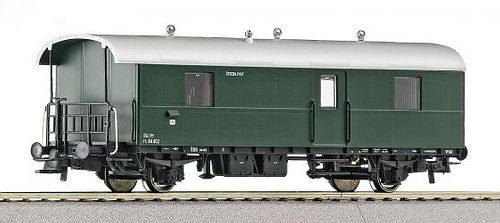

Hallo Christian!
Meinst Du z.B. den hier: https://asset.conrad.com/media10/isa/160267/c1....jpg?x=520&y=520 ?
Oder der: http://www.miniaturbahn.at/images/RO64245.jpg ?
Fotos sind zwar H0, aber solche Wagenkästen auf Basis Pwi Fahrgestell kann ich mir gut vorstellen.
Liebe Grüße
Boris

Hallo Boris,
der obere ist der richtige, der untere ist der Postwagen.
Ich habe Dir ein Bild geschickt.

die Idee von Boris gefiel mir so gut das Ich dieses Wochenende noch angefangen hab zu Zeichnen.
Anbei ein Screenshot, ist noch nicht fertig, aber Ich glaube man erkennt schon was..png)
Als Vorbild muss der Wagen vom Link aus 11 herhalten.
Andi
