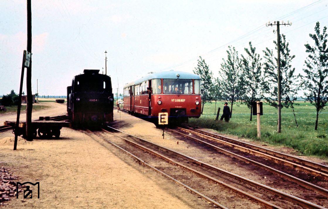

Meines Wissens nach hatten die Baumuster kein Zugschlusssignal und der neue von Brawa ist ja als VT2.09.001 beschriftet.
Zu den Fahreigenschaften kann ich nichts sagen, da ich den VT derzeitig nicht habe, aber wenn der so laut ist wie die "Urausführung" würde ich den Reklamieren, oder zumindest "Nachschauen" warum das Ding so einen Radau macht.
Anbei noch ein Bild von 1965 ( https://eisenbahnstiftung.de/images/bildergalerie/114765.jpg  )
Zitat - Antwort-Nr.: | Name:  Bildunterschrift Eisenbahnstiftung
Im Bahnhof Lübars (Kr Loburg) trifft auf dem Dreischienengleis die schmalspurige 99 4644 auf den normalspurigen VT 2.09.027. 1965 verkehrten noch sechs Personenzüge am Tag auf der Strecke Biederitz–Altengrabow in beiden Richtungen, hinzu kamen zwei Werktagszugpaare, die nur von Magdeburg nach Loburg fuhren. Am 15. Januar 1999 wurde der Personenverkehr zwischen Loburg und Altengrabow eingestellt. Durchschnittlich waren in den Monaten davor nur sechs Reisende pro Tag auf diesem Abschnitt befördert worden. (08.1965) Foto: Klaus Kieper, Slg. Holzborn
Grüße Jens
